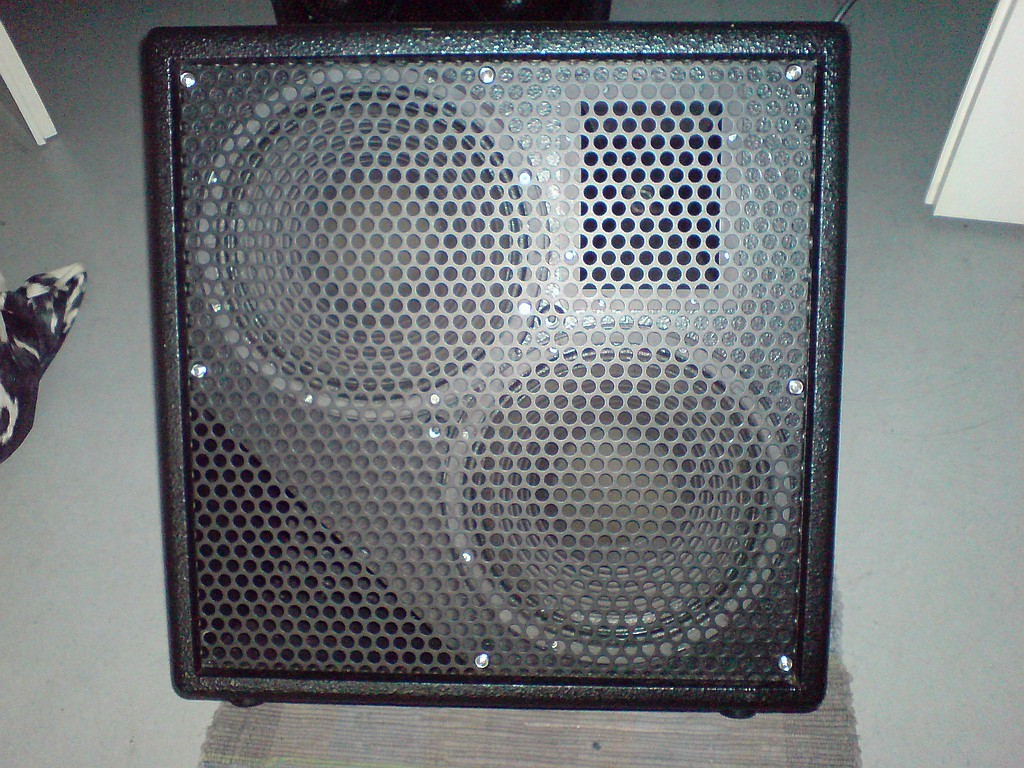

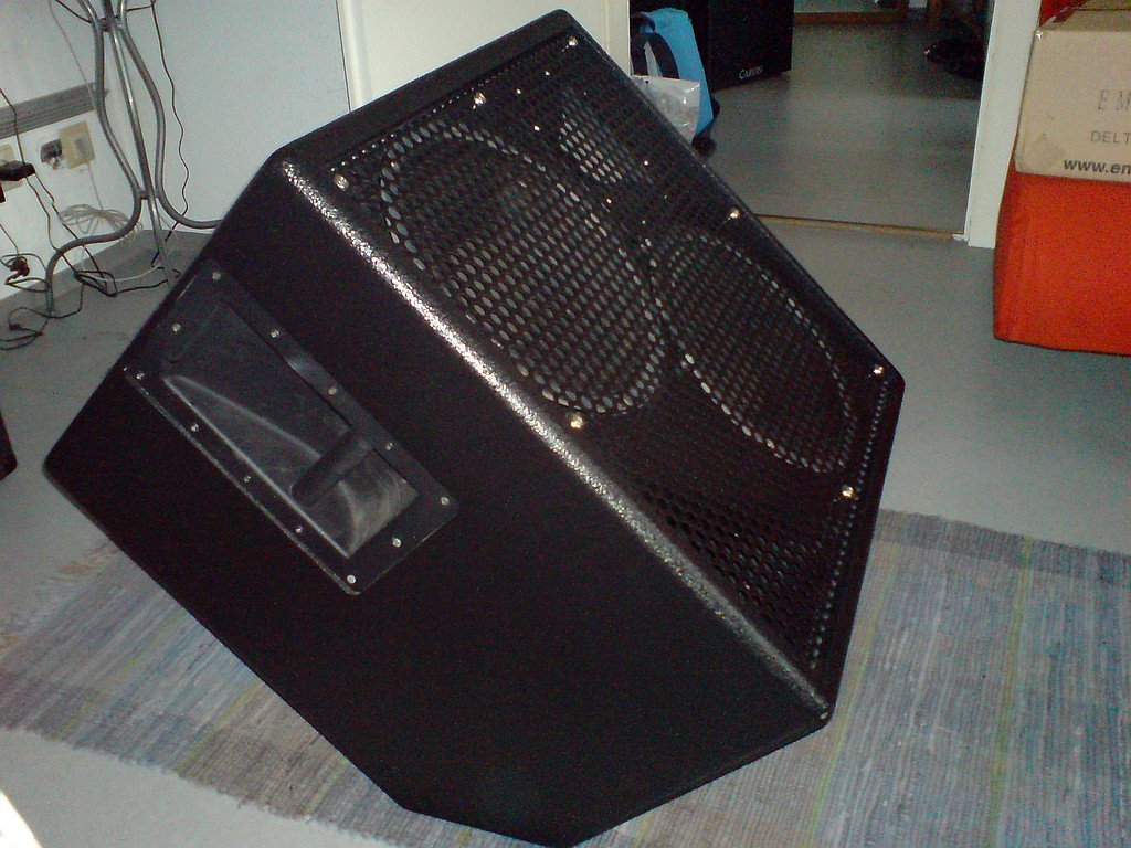

Thx! Das ist beschichtetes Sperrholz, da ist ne strukturierte PVC-Folie drauf (Flightcase-Material), ich habe lediglich die rohen Schnittkanten mit passendem Acryllack abgedichtet, weil Feuchtigkeit (Bier z.B.) unter die Aluprofile kriechen kann.
Auf Warnex-Finish muss man stehen... ich fands hinterher eher unpassend. Hab mal einen Combo abgeschnitten und mit Warnex gespritzt, das sah dann so aus:
Anhang anzeigen 28879 Anhang anzeigen 28880
Na... wer errät, was es für ein Combo war? Hinweis: Vorher war das Gehäuse mit blauem Filz beflockt, war ne riesen Arbeit das mit dem Heißluftföhn & Spachtel abzukratzen.
Ich würde persönlich für normale Einsätze und Transport im Privat-KFZ nur noch mit feinem Kunstleder beziehen. So richtung Tecamp.
