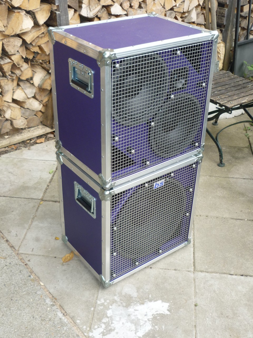

Ich hab mein Sperrholz vom nächsten Flightcase-Hersteller gekauft, da kostet eine ganze Platte 250x120cm (3,12m²) um 80€, es lohnt sich also auch eine längere Anfahrt. Außerdem haben die i.d.R. Formatkreissägen mit guten Schiebetisch-Führungen, denn die Deckel sollten bestenfalls auf beide Seiten der Cases passen ;-)
Bei Zuschnitt im Baumarkt hab ich schon trapezförmige Platten bekommen mit 2mm Luft auf eine Länge von 60cm! Eine rechtwinklige Schnittkante ist aber Gold wert - man kann dann zuhause auch mit günstigem Equipment kleinere Zuschnitte selbst machen, z.B. mit einer Handkreissäge und einer Alu-Setzlatte als Führung.

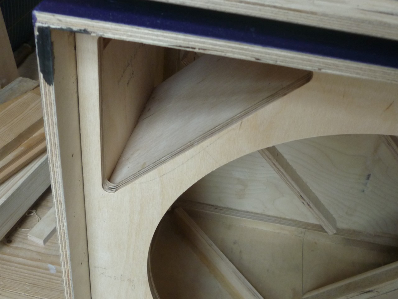

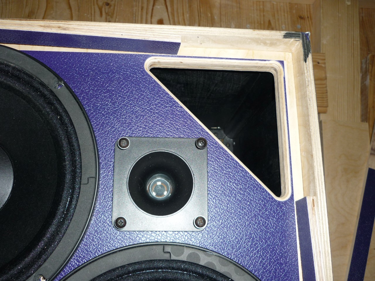

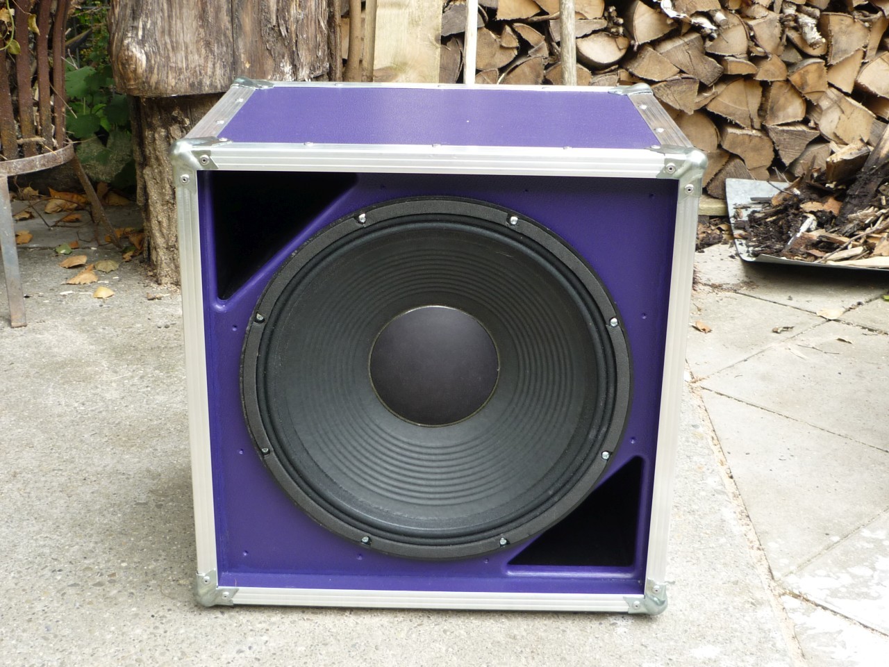

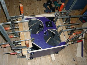

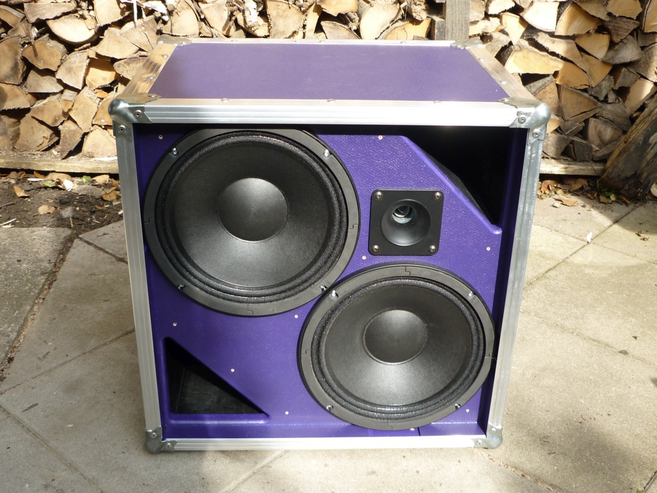

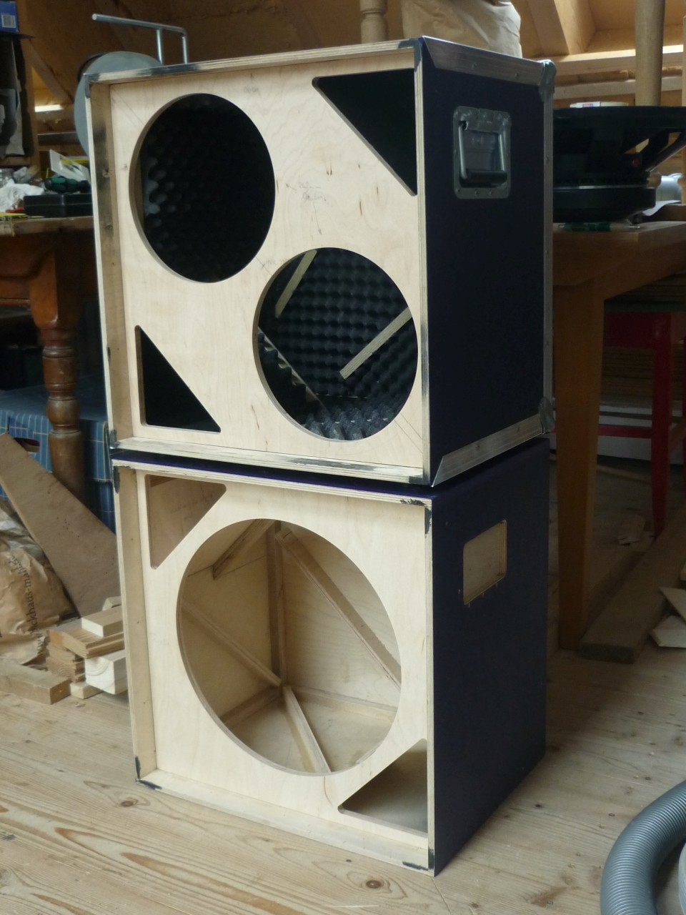

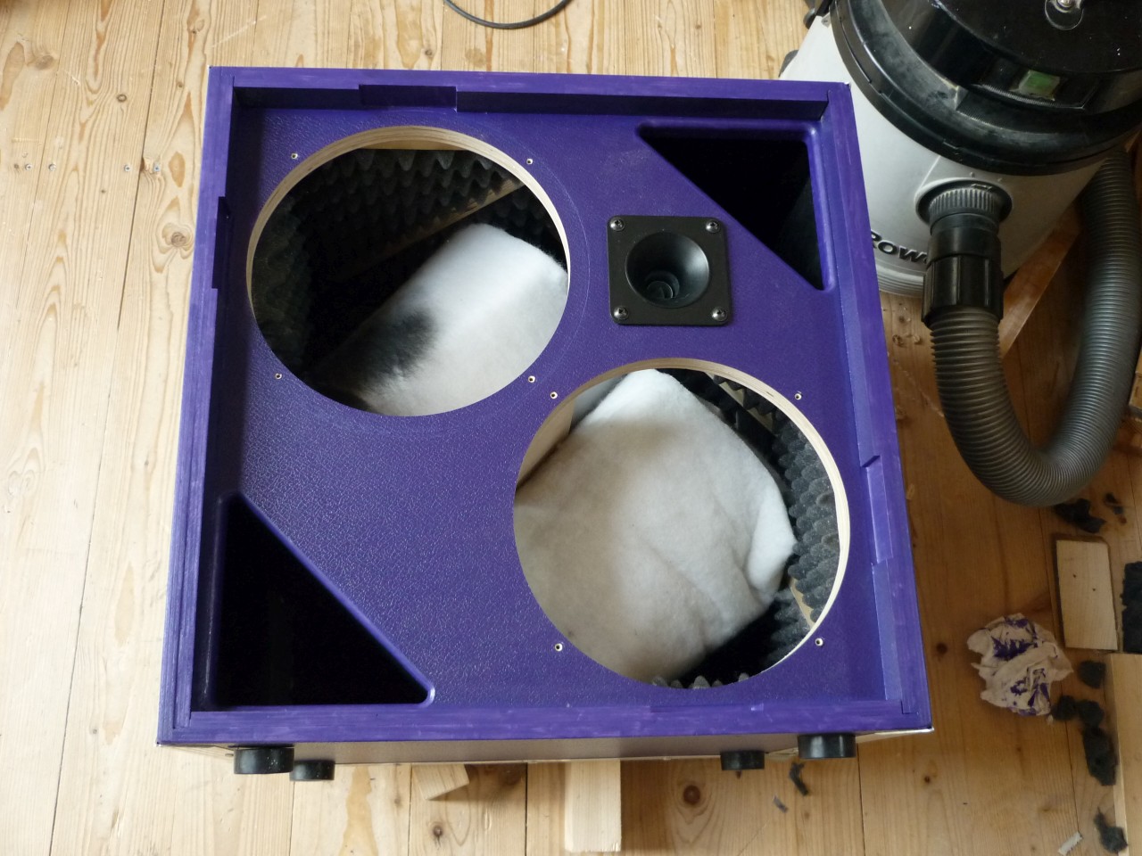

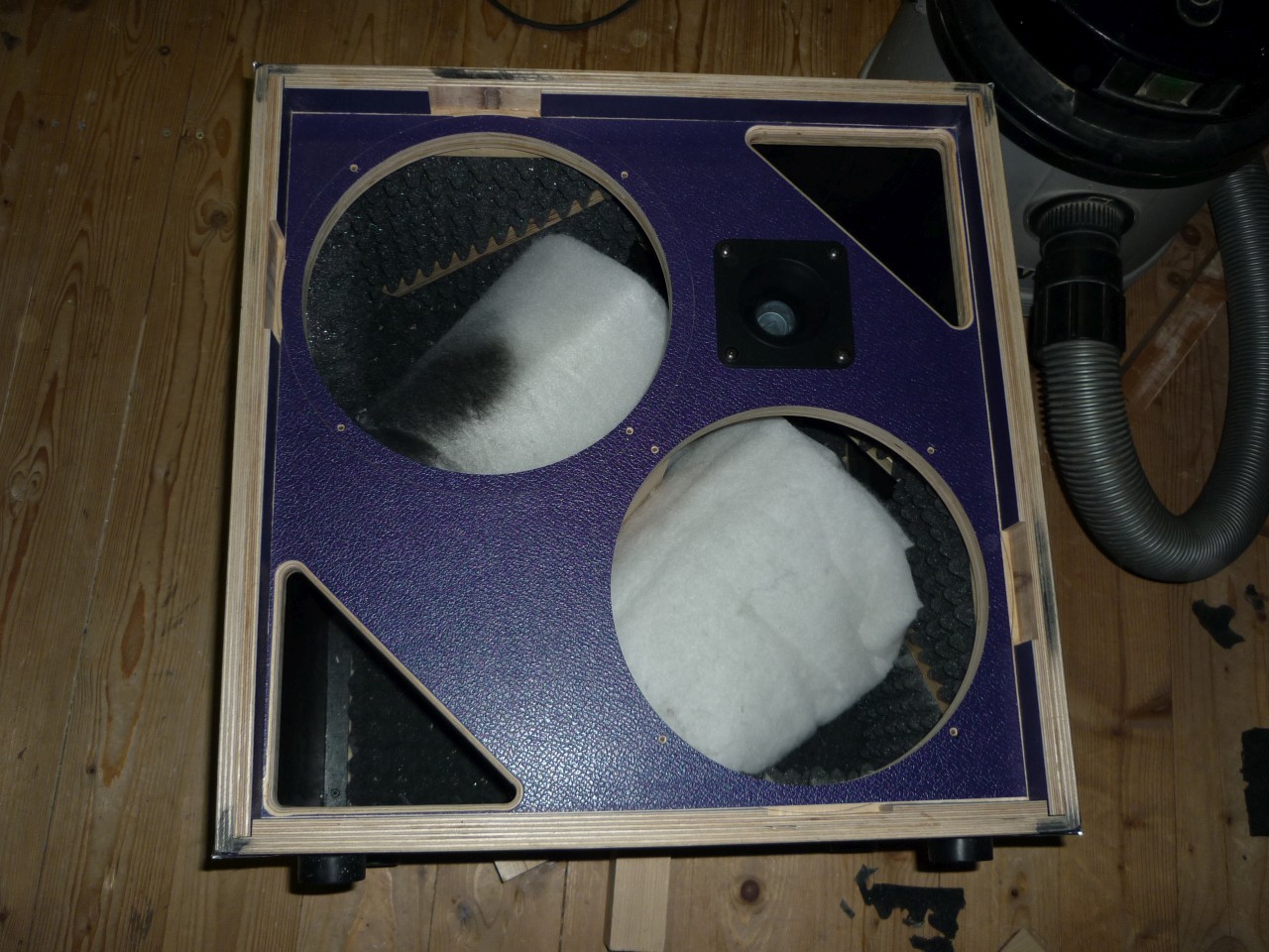

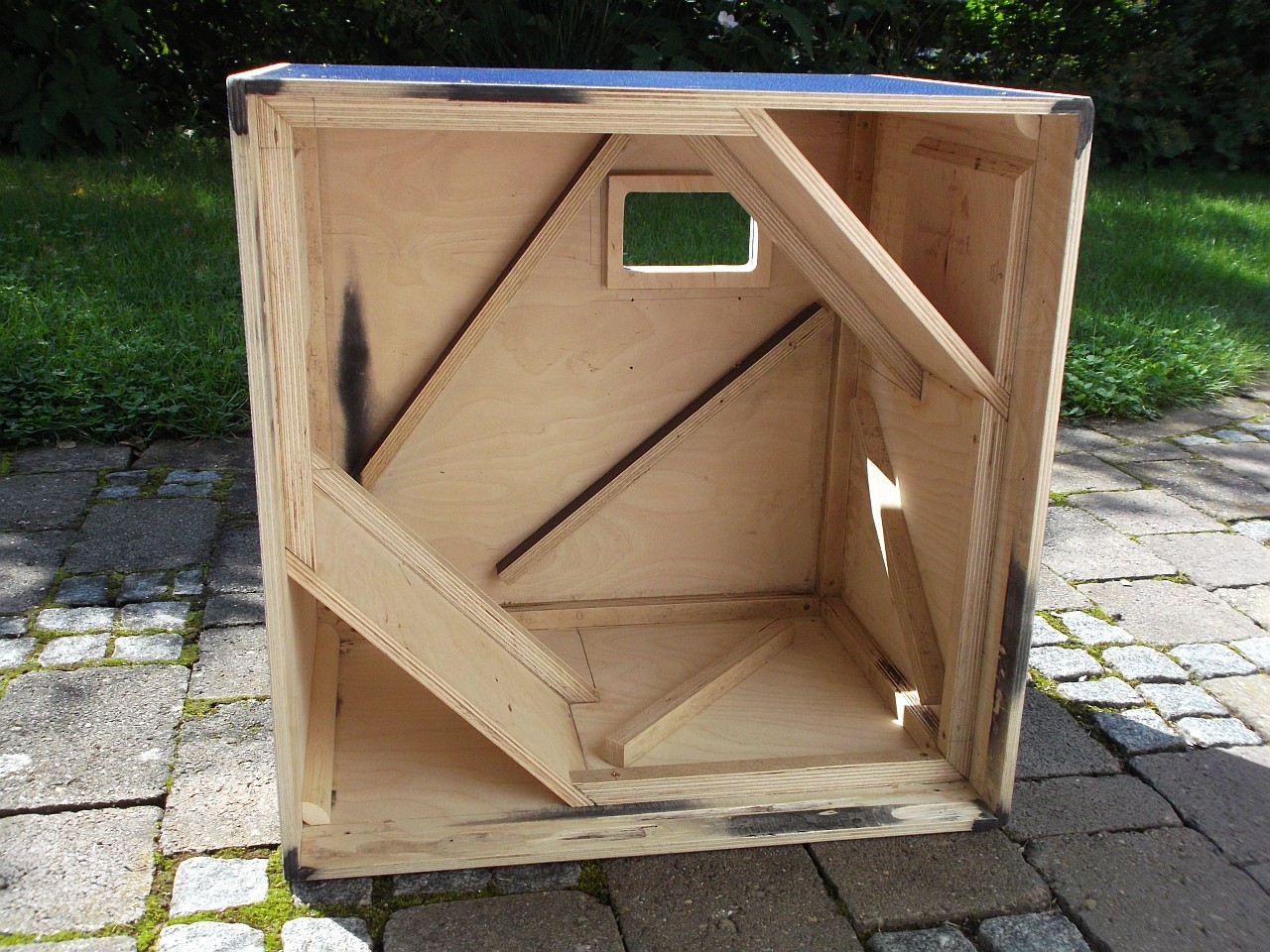

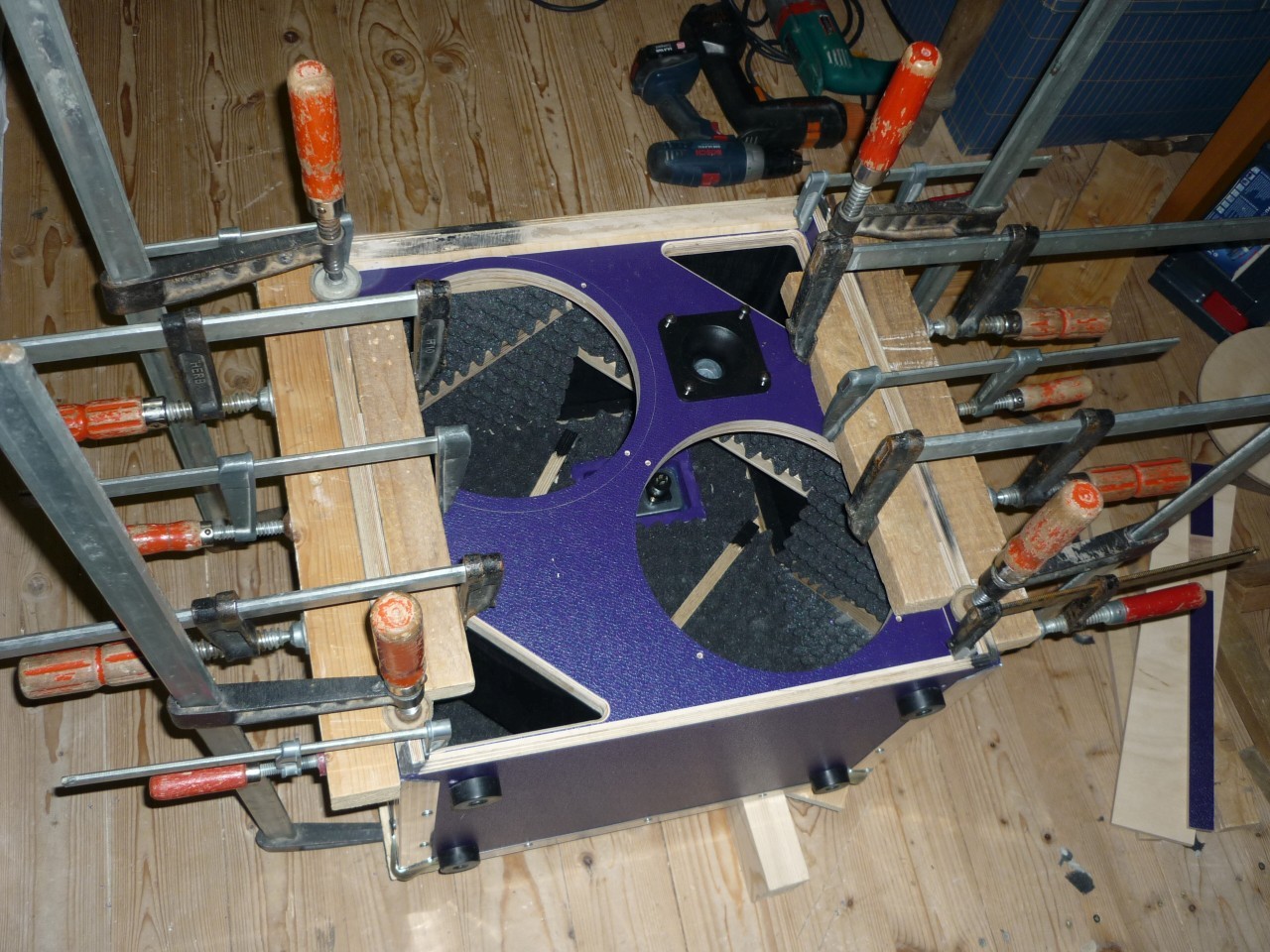

Mein letztes Projekt waren Leichtbau Road-Ready Gehäuse aus 9,5mm beschichtetem Flightcase-Sperrholz. Basis waren zwei günstige Versuchsgehäuse von bs basssysteme. Ich hab die aber komplett entkernt, einen Innenrahmen zur Vergrößerung der Leimfugen eingebaut, Bassreflex-Eckports reinkonstruiert und entsprechend neue Schallwände gemacht. Mit Querversteifungen auf allen größeren Flächen sind die super stabil geworden.
Die Schallwände wurden mit insgesamt 3 Klebestößen (an Innenrahmen, Außenwänden und Aufdopplung der Vorderkanten) als letztes in die Boxen eingeleimt, also bombensicher. Leergewicht ohne Speaker liegt bei 14kg mit Außenmaßen von 48x48x36cm.

das sieht tatsächlich sehr cool aus! Womit hast du lackiert? sieht aus wie ein Strukturlack? Suche evtl. eine günstigere (und in anderen farben erhältliche) Alternative zu Warnex, wo ich schon mal Zugriff auf Kompressor und Pistole habe.
Thx! Das ist beschichtetes Sperrholz, da ist ne strukturierte PVC-Folie drauf (Flightcase-Material), ich habe lediglich die rohen Schnittkanten mit passendem Acryllack abgedichtet, weil Feuchtigkeit (Bier z.B.) unter die Aluprofile kriechen kann.

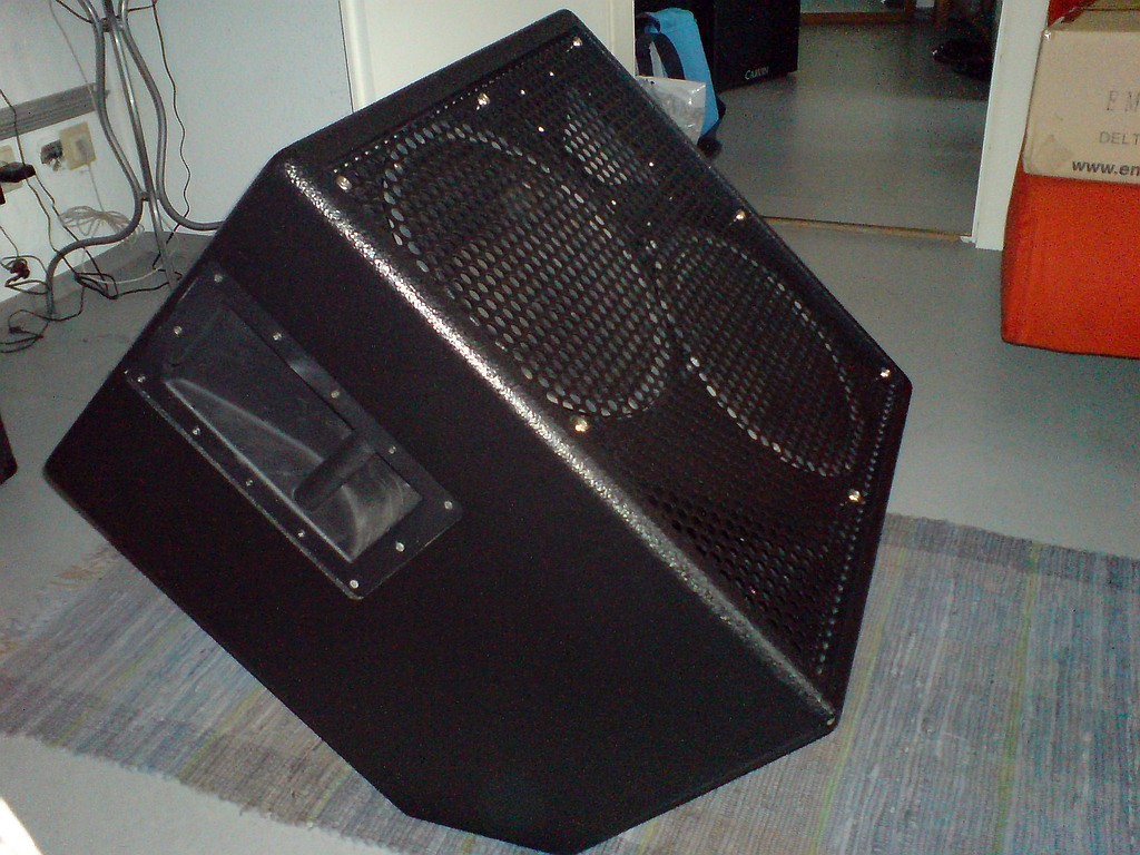

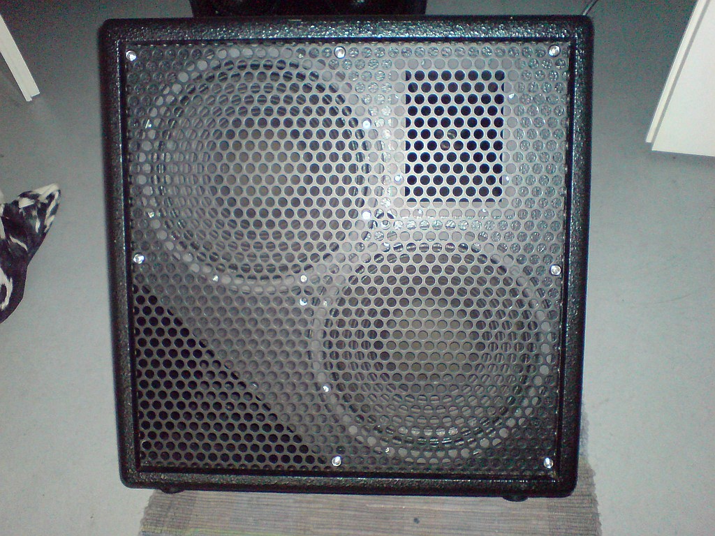

Auf Warnex-Finish muss man stehen... ich fands hinterher eher unpassend. Hab mal einen Combo abgeschnitten und mit Warnex gespritzt, das sah dann so aus:
Na... wer errät, was es für ein Combo war? Hinweis: Vorher war das Gehäuse mit blauem Filz beflockt, war ne riesen Arbeit das mit dem Heißluftföhn & Spachtel abzukratzen.
Ich würde persönlich für normale Einsätze und Transport im Privat-KFZ nur noch mit feinem Kunstleder beziehen. So richtung Tecamp.

hmm weiß nicht ob ich mir das beziehen zutraue... :D
Ist echt kein Hexenwerk. Mit dem Kunstleder geht es ganz gut. Ich hatte erst mit Sprühkleber experimentiert, der hält aber nicht so gut. Dann habe ich Kontaktkleber probiert, viel besser. Marke ist Forbo nennt sich auch Kontaktkleber. Ist speziell für solche Dinge wie Kunstleder, Filz,...
Beide Seiten dünn einstreichen, warten, dann aufkleben. Geht echt einfach. Lass den Bezugsstoff großzügig überstehen, dann musst du nicht genau auf den mm arbeiten. Der Rest wird einfach abgeschnitten. Bei einem Stoß hab ich beide Teile trocken übereinander gelegt und mit einem Teppichmesser beide Teile gleichzeitig geschnitten. Selbt wenn es nicht 100%ig gerade wird ist es egal, da ja beide Seiten gleich sind.

Ja, die Bezieherei mit Tolex o.ä. sieht immer ganz gut aus. Ist aber nicht besonders road-tauglich, weil der Bezugsstoff doch recht schnell abschrabbelt wenn man nicht aufpasst. Gerade bei großen unhandlichen Boxen geht das superschnell. Warnex ist da schmerzfrei, weil es ruckzuck ausgebessert ist.
