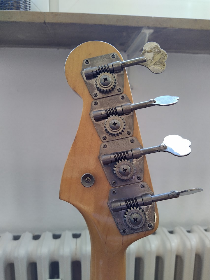

  • #264
Hat jemand einen Tipp für passende Mechaniken für den Hardpuncher zum Austausch?
Kommt auf die Art der Tuner an. 3-Loch oder 4-Loch?
Neue Löcher bohren wird wohl zwingend notwendig sein.
Beim 4-Loch nicht:
Die hat mein Jazz Bass, und da ist das Lochbild identisch zu den Gotoh 640 Resolites.
Reaktionen: DavidNesselhauf, Chuck, derBassjung und eine weitere Person

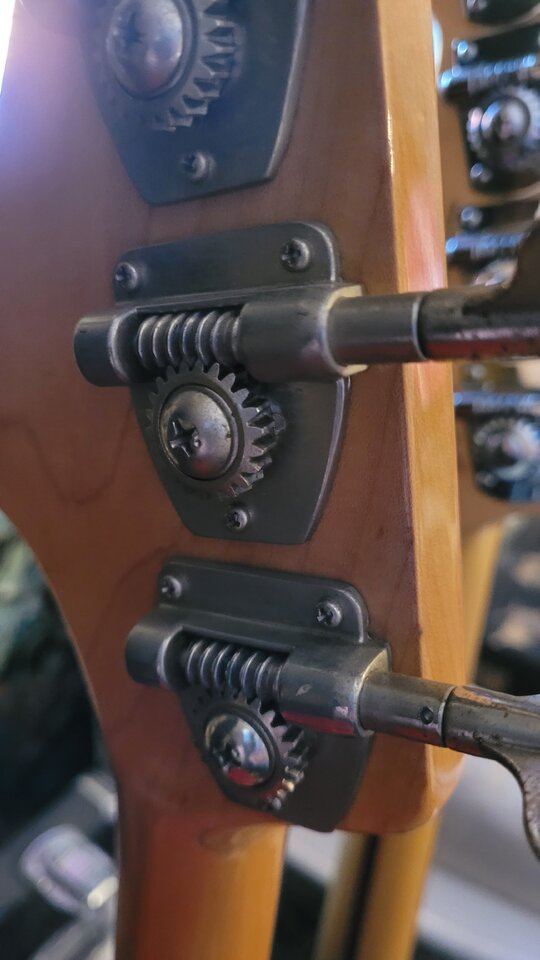

  • #266
Ich bin jetzt von dem Befestigungsschrauben ausgegangen.
Mach Mal ein Foto von deinen Tunern bitte, insbesondere die Achse die den Flügel hält wäre interessant. Es gibt dafür kleine Schlüssel mit denen man die Mechanik nachstellen kann. Vielleicht erübrigt sich dann ja dein grundlegendes Problem?

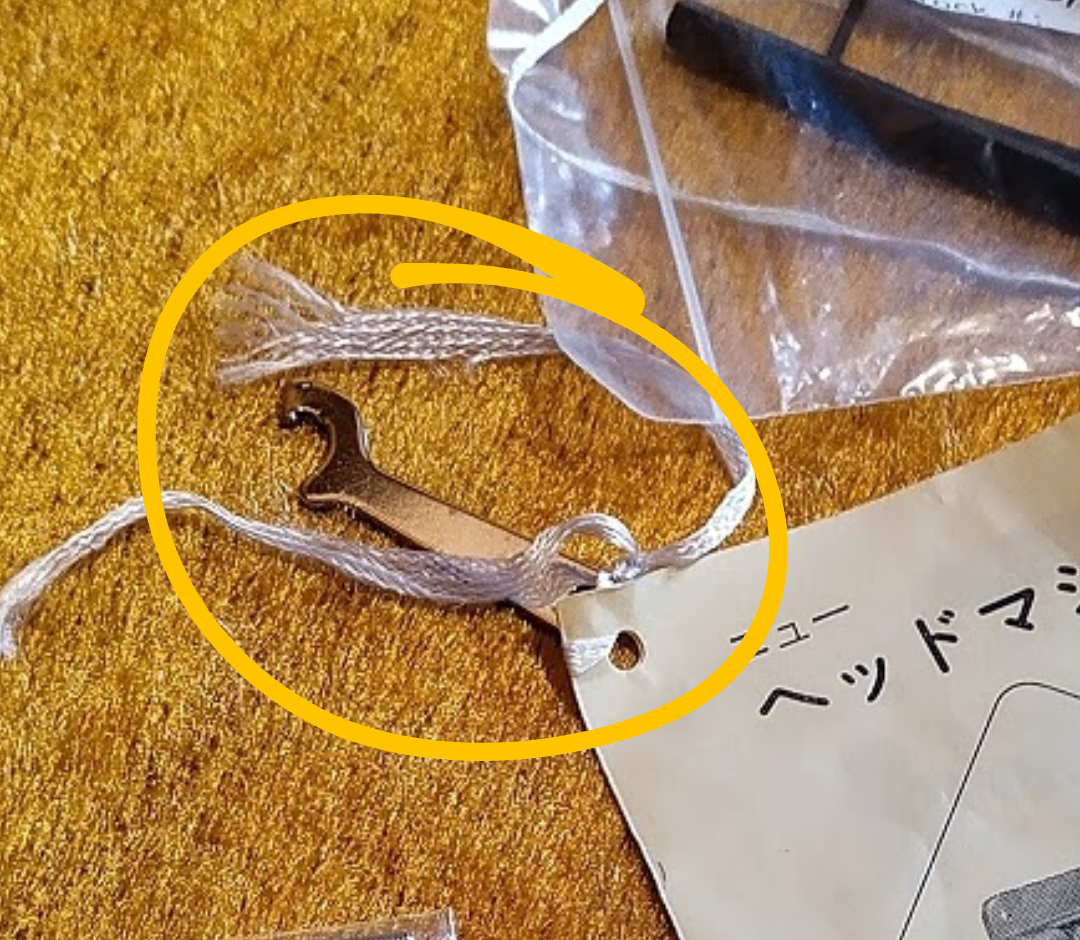

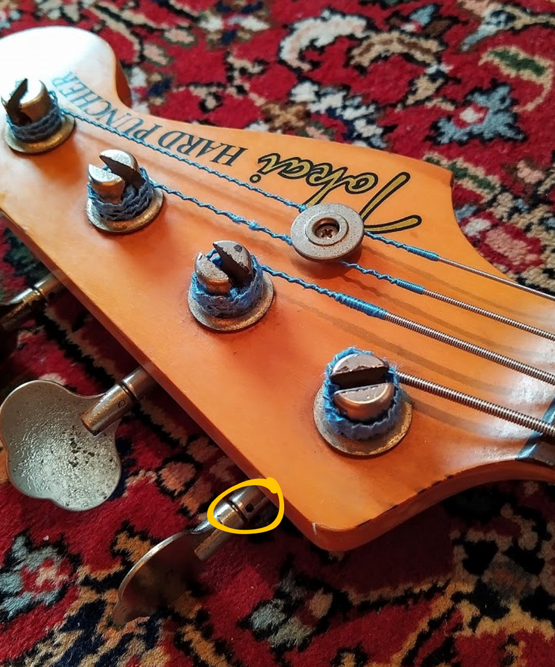

  • #267
Mein Hardpuncher hatte auch die mit 3 Schrauben. Da gibt es eine kleine Bohrung:
Und da kommt der Haken dieses Schlüssels rein:
Der war bei meinem Bass dabei gewesen. Leider habe ich Bass und Schlüssel nicht mehr.
Aber damit kann man die Achse spannen,so dass die Mechanik stimmstabil bleibt.

  • #268
Ahh, okay. Bei mir dreht die Mechanik der A Saite viel zu leicht und die große Kreuzschlitz Schraube ist bereits bombenfest

  • #270
Es hat nicht zufällig jemand eine Idee wo man so einen Schlüssel bekommt? Ich versuche es mal mit einem dünnen Stift oder einem kleinen Inbus
Reaktionen: Chuck, goldbass und fmm
  • #271
Ich hatte irgendwem davon hier Mal einen Scan gemacht, ich suche morgen Mal wer das war, der wollte sowas nachbauen.
Oder frag Mal bei Faber Guitar an, die sind tokai Vertrieb für Deutschland
Reaktionen: Chuck, derBassjung und fmm
  • #273
Ja, es reicht an sich ein dünner Inbus oder irgendein Stab, der relativ genau in das Loch passt. Dann die Mechanik entspannen und die Hülse beim erneuten Spannen mitdrehen. Eigentlich sollte es sogar genügen, wenn man die Hülse nur mit den Fingern mitdreht. Ich hätte schon auch gerne das Werkzeug, hab es aber noch nirgends gefunden.
