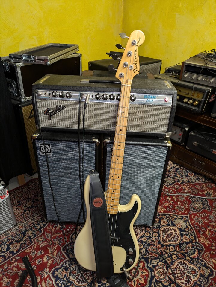

Bevor der Tröt ganz untergeht schnell noch ein Bild von meinem 100er posten ;-)

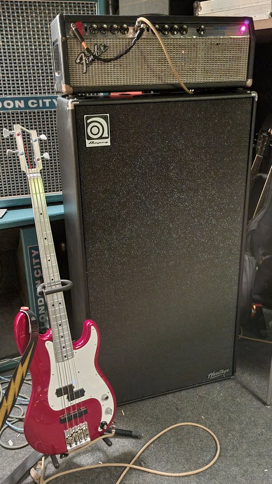

Mein Foto aus dem Ampeltrööt passt auch hierher 😉

@deeptone meiner glänzt nich so wie Deiner, dafür bummst er mehr 😜🤣
+35 Watt und einen Switch für kein ultralinear 🤘🏻

Moin, ich habe einen 100er Bassman auf den 70ern... kann mir mal jemand verständlich machen wozu die vier Eingänge sind? Und diesen Move oben in dem Bild mit dem kurzen Kabel zwischen den beiden Stacks hab ich auch schon öfter gesehen. Was hat es damit auf sich?
Klingt jedenfalls glorios das Teil, habe eine passende 215er Box dazu.
  • #305
Das kurze Kabel brückt quasi beide Vorstufenteile.. also aus einer Klangregelung raus in die andere rein. Damals die eine für „Bassinstruments“ und die andere schändlich für Gitarren oder sowas. Wenn man beides brückt erhält man eine sehr ausgefuxte Klangregelung und einen fetten Ton!

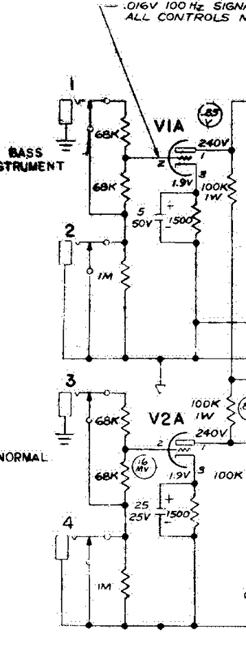

Hier mal die EIngangsstufe vom 100 SF. Es macht einen Unterschied ob due 3/4 verwendest. Es macht keinen Unterschied, ob du 1 oder 2 vom koppeln benutzt.
Aber wie sich das klanglich auswirkt, hängt auch stark von der treibenden Quelle ab. Vor allem von dem Innenwiderstand.
Der EQ ist ein typischer passiver Tonestack, da hängt alles von allem ab. Es gibt da keine festen Frequenzen, und der "Nullpunkt" also die der Linie ohne Beeinflussung am nähesten kommt liegt bei 2-10-2.

Neutral dürfte 0-10-0 sein, wenn ich es richtig in Erinnerung haben. (So sind jedenfalls meine Bassmäner eingestellt) Und der Rest kommt vom Instrument. fettich.

Um ganz genau zu sein, am Bass Eingang wäre Bass und Treble 0-1 ziemlich linear. (Bass Eingang hat keinen MID) ABer da ist leider auch der Pegel recht mau, deswegen geh ich da gerne auf 2 hoch. Es bleibt beim 3db Bereich, hat aber 6db mehr Pegel.
Beim Normal EIngang ist die Gesamtpegelauswirkung nicht ganz so stark. Da würde dann ein 0-10-0 auch gut funktionieren.
