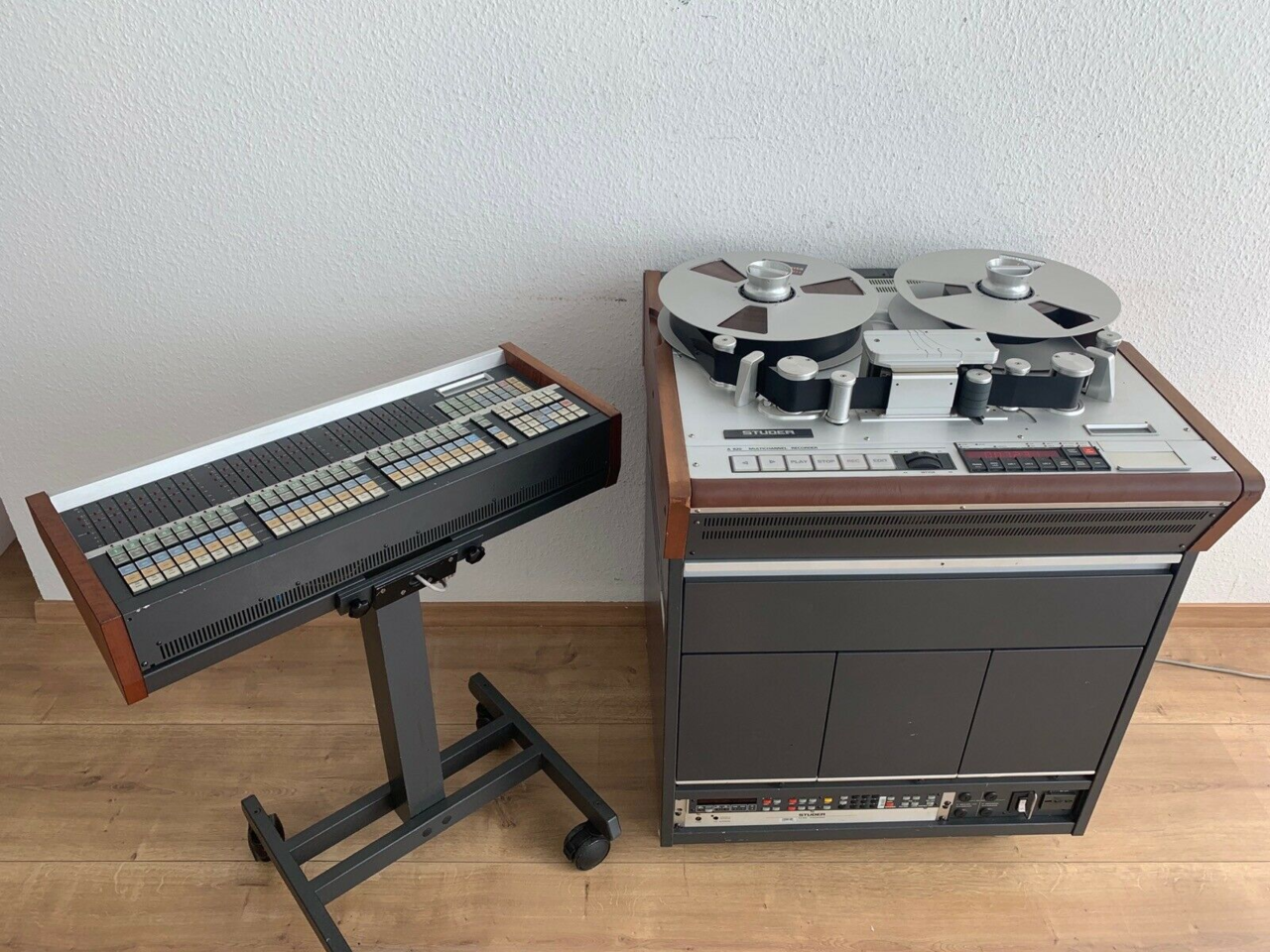

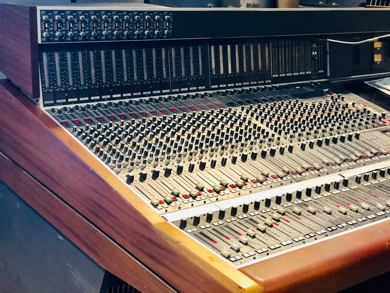

  • #48
Weil die Aluhüte aus waren?
Nene, bei Studer gings um harte reale Physik, mit nachweisbaren Messdaten (Die HiFi-Audio-Heftchen haben wir uns zum Amüsieren reingezogen :D).
Falls dir Studer nix sagt:
Reaktionen: claudio, cwegy und Hozzy
