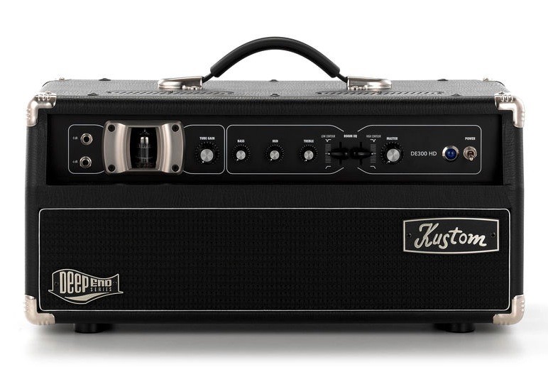

Mein Vorschlag ist der Kustom DE 300 hd.
Supergünstig, bandtauglich, druckvoller Sound und
bei Bedarf dreckig rotzig, perfekt für Punk.
