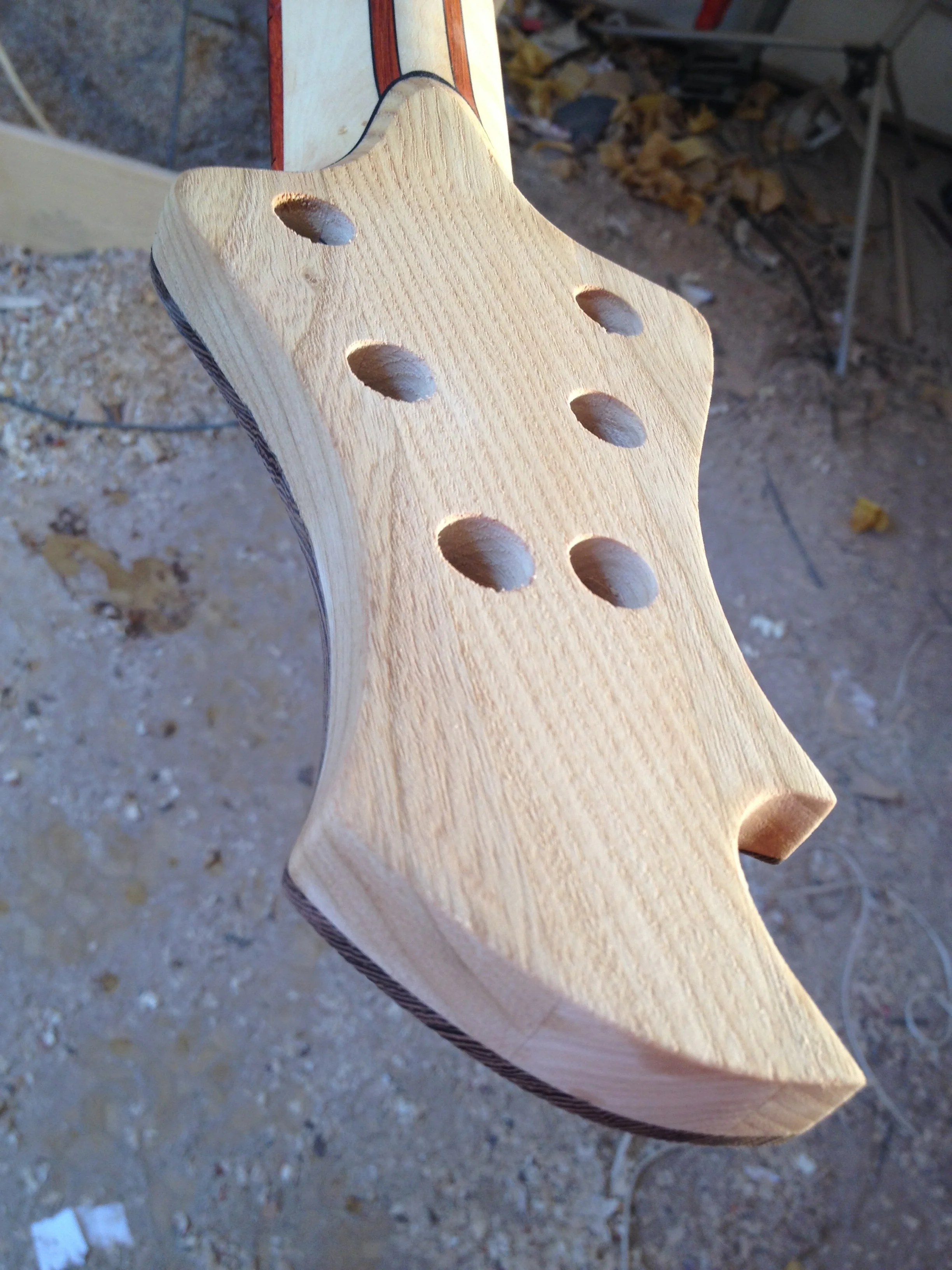

Fett8D
Da stellen sich mir gleich zwei Fragen:
1. Wie sieht das Tuning aus und welche Saiten nimmste dafür?
2. Warum nicht gleich gefächerte Bünde? ;-)
Saiten werde sehr wahrscheinlich bei Pyramid in Auftrag gegeben. Tuning ist noch unklar... Es geht aber wohl mit Fis los

  • #206
woher bekommt man eigentlich die Mechaniken für einen 9-Saiter headless?
Selber schnitzen?
  • #207
Selber schnitzen?
Die einzelnen Headpieces sind von Basslab und die Tuner-Bridge wurde von ETS angefertigt. Die Pickups von Bassculture

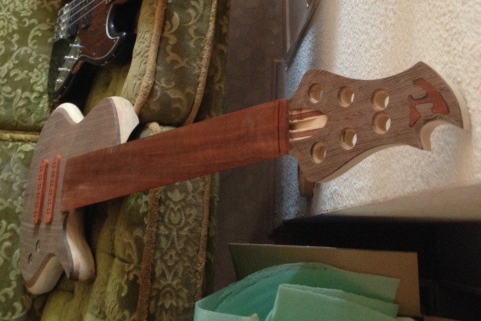

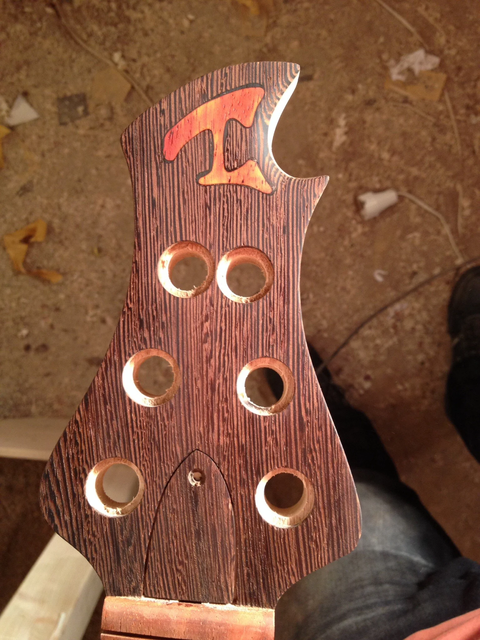

Mit dem TERRA JUNA gehts jetzt in den Lackierraum. Nach der Grundierung wird bundiert, da das Griffbrett auch lackiert wird. Der Lack schützt das rote Padouk vor dem braun werden, was es durch Sonnenlicht irgendwann wird.
Die Farbkombination zeigt mir, das man nicht immer die verwachsensten Edelholzdecken braucht um einen Bass in Holzoptik schön aussehen zu lassen. Die optisch sonst so langweilige Wenge werde ich noch dunkler beizen. Wahrscheinlich sogar schwarz, dann macht der Kontrast richtig was her.
Das Wichtigere ist allerdings der Klang, der hier mal wieder passiv geliefert wird. Das Stück Sumpfesche als Body ist ein Traum! Schön pappig trocken im Ton . Mit Ahornhals und dem zur Esche passenden Erle-Toneblock. Der Riegelahornhals hat Padoukstreifen und Griffbrett, das bringt die Würze im Ton :)
Zwei Nordstrand Dualcoils im Padouk-cover und im E-Fach nur 1x Balance, 1x Tone und 1x Mute-switch
Schwarze Schaller-Hardware! Schaller ist meiner Meinung nach ganz großes Kino! Ziehe ich ehrlich gesagt auch dem Hipshot-Zeugs vor (mein Geschmack, meine Erfahrung)
Ach und das Finish wird geschlossenporig matt ;)

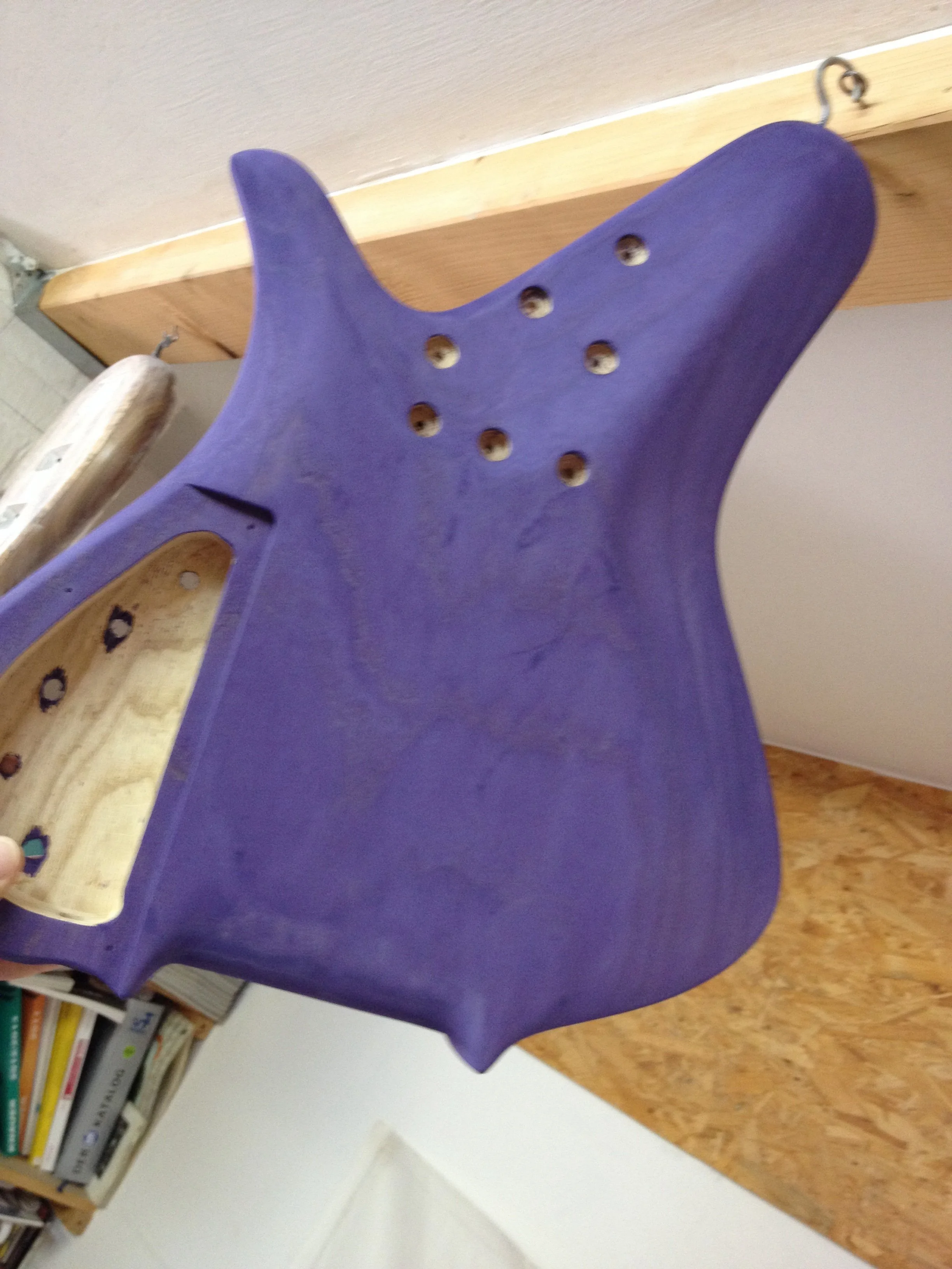

  • #209

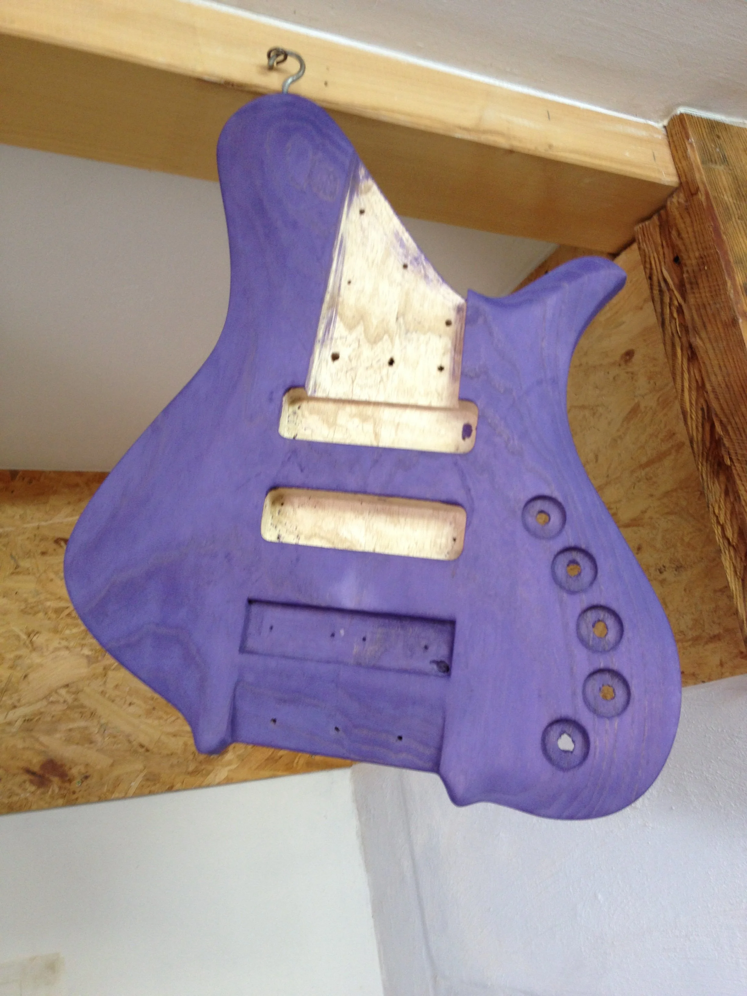

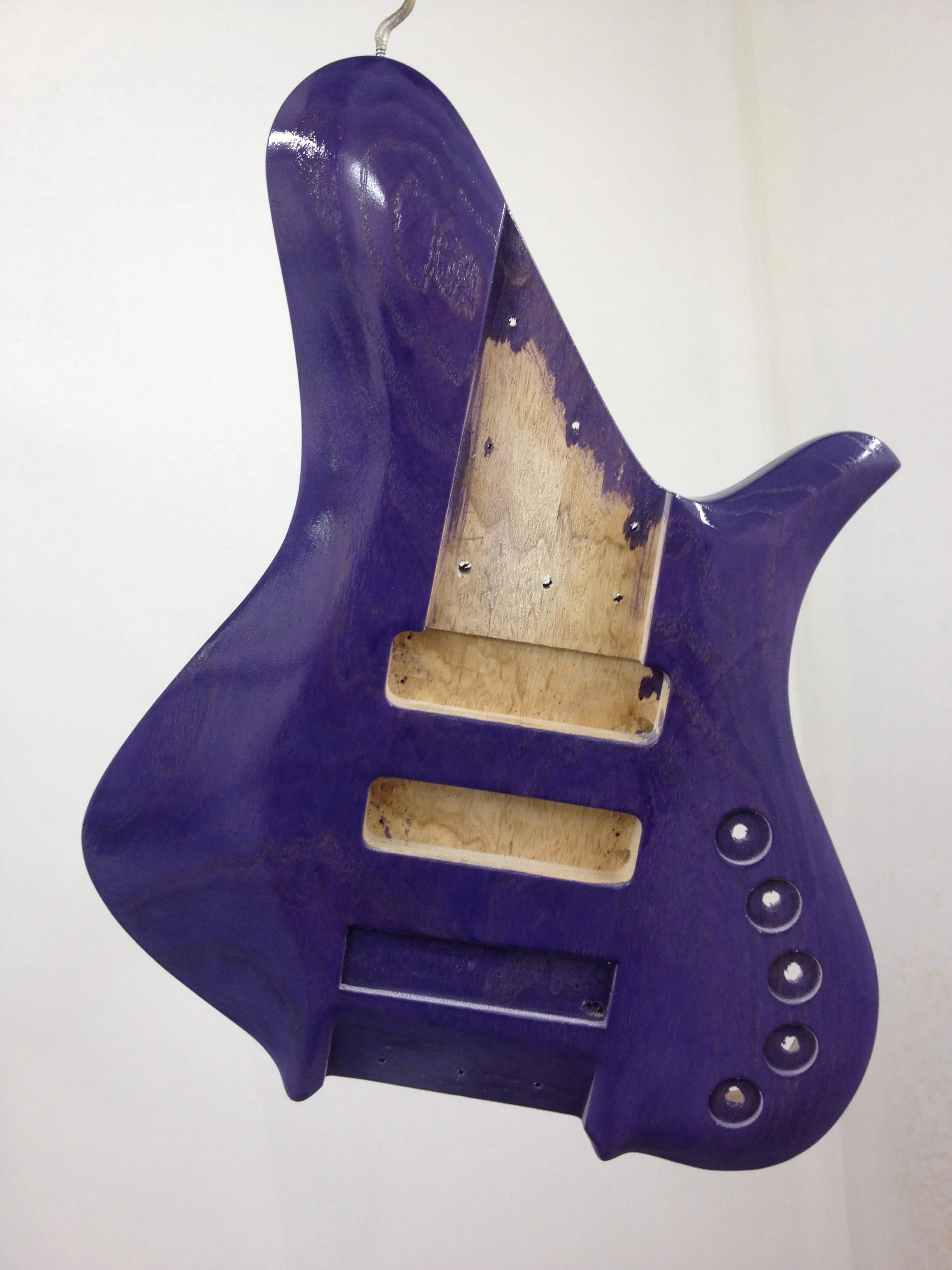

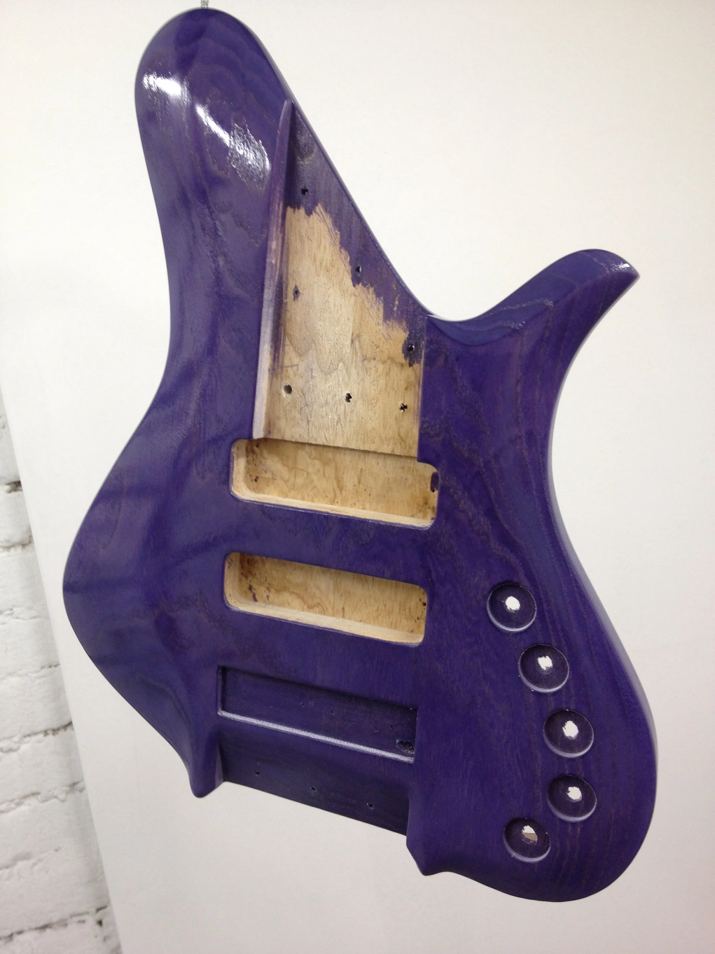

Hier ein paar Bilder vom frisch gebeizten Headless und wie er nach der ersten Grundierung aussah

der is ja blau
ich dachte,dAß sollte lila werden?
