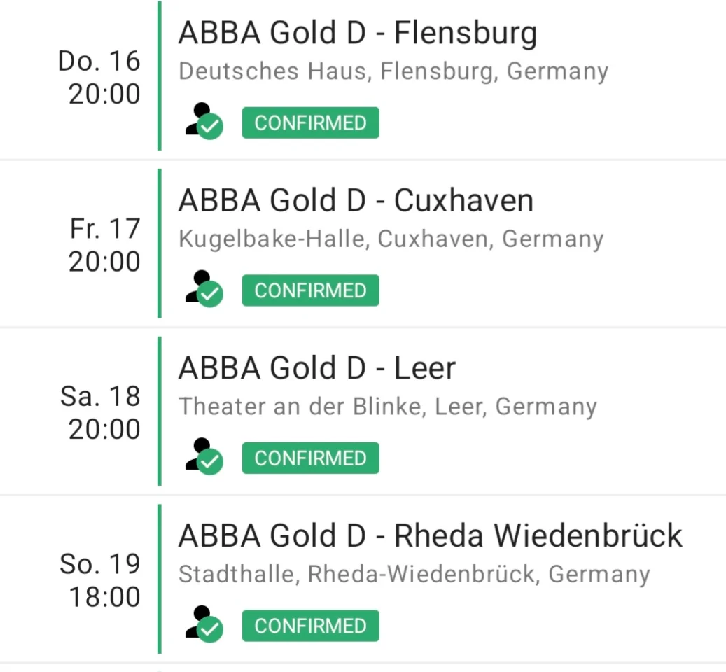

  • #3.489
Die letzten Termine meiner Tour stehen an. Wer lust hat vorbei zu kommen, schreibt mir bitte wie gehabt eine Nachricht und ich schau was die Gästeliste so hergibt.

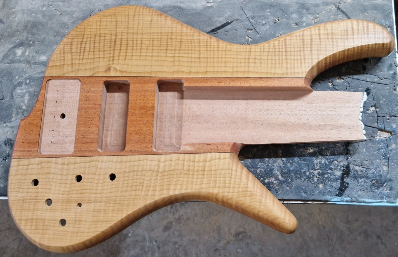

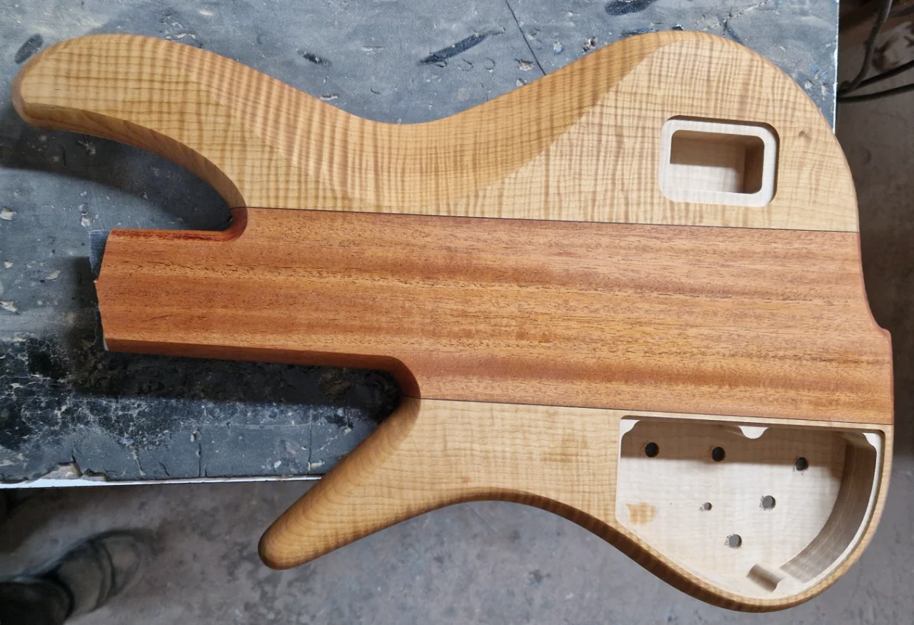

  • #3.490
Weiter geht's. Neben den Bestellungen sind jetzt auch paar Bässe in der Mache, die entweder vor der Summit verkauft sind, oder eben auf der Summit ausgestellt werden. Bei Interesse schreibt mich einfach an.
Reaktionen: pirat54, Bass-Fred, Felix1901 und 6 andere

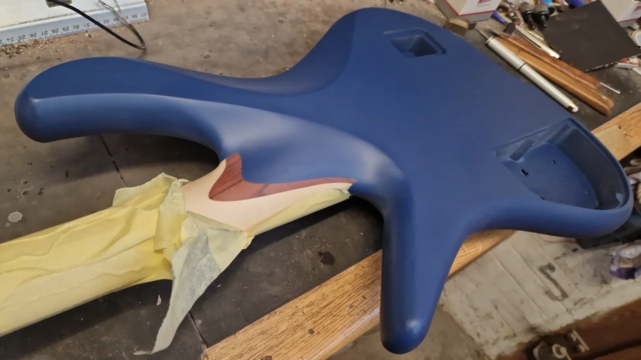

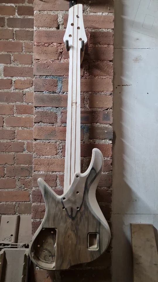

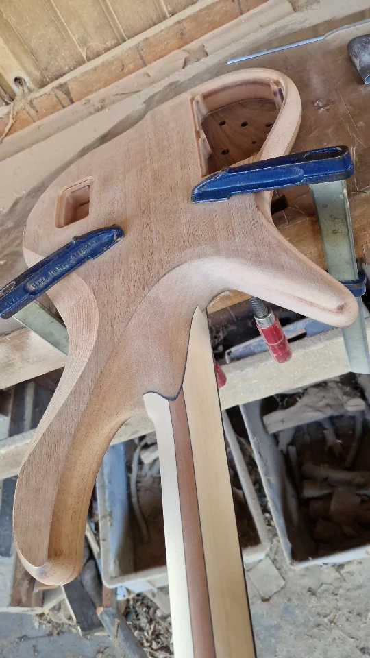

  • #3.491
Feinste Handwerkskunst wie immer! Ich frage das nur ungern, weil ich weiß das du weißt was du tust - aber im zweiten Bild, die Schraubzwingen direkt am Korpus? Hinterlässt das nicht Spuren/Abdrücke/Dellen? Ich war da immer feig und hab Pressbeilagen verwendet :rolleyes:
Reaktionen: Bassologe
  • #3.493
Da sind harte MoosgummiPads drunter. Die sind super! Das gibt keine Spuren von Abdrücken.
Reaktionen: Ray Mahogany, crystalgreen, Bassologe und 3 andere
  • #3.494
Ok, das war auf dem Bild nicht zu erkennen :-) Danke für die Klarstellung! :bier:

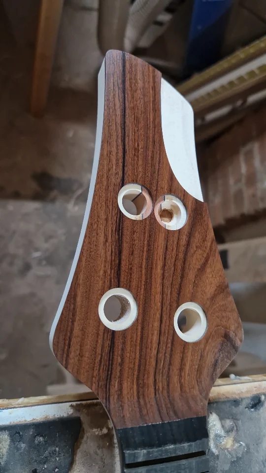

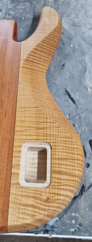

  • #3.495
Das wird RORSCHACH... Ein Name, der mir aus Gründen einfiel.
Reaktionen: Ray Mahogany, Felix1901, pirat54 und 10 andere
  • #3.496
Bitte gib! :saliva::spicy:
Reaktionen: Torillo-basses
  • #3.497
Reaktionen: funkyduck, Bass@JMB, pirat54 und 4 andere

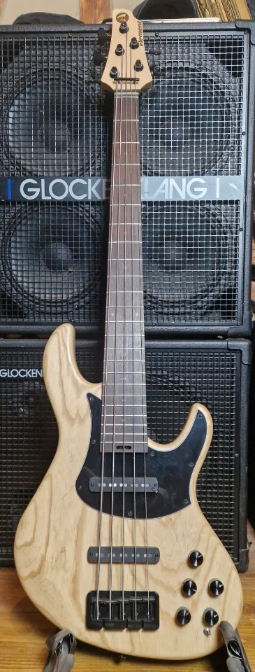

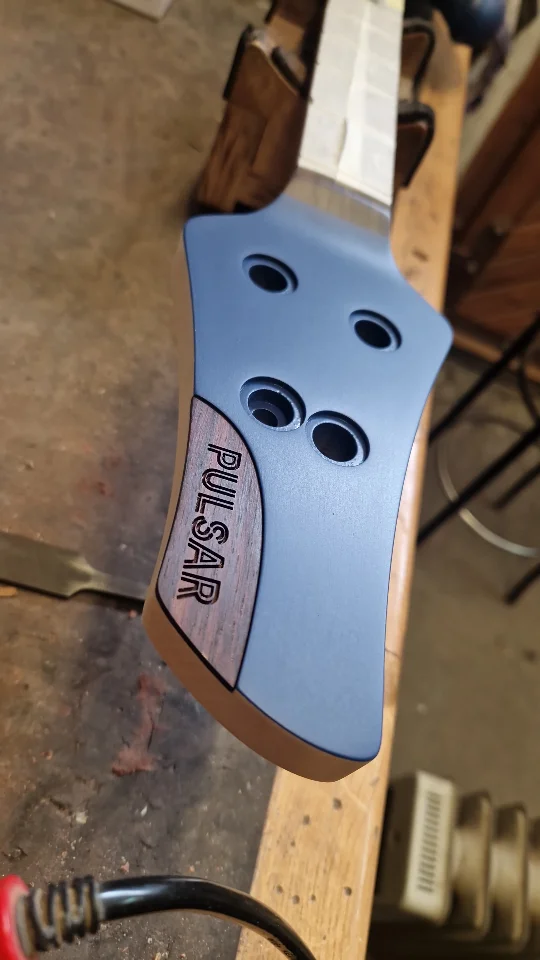

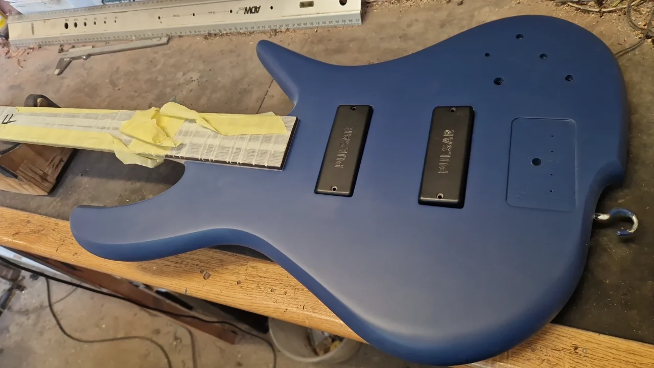

  • #3.498

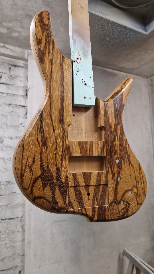

Mal eine Frage aus Interesse, Du verwendest ja Hipshot B-Style Brücken, wenn ich das richtig sehe, und lässt die jeweils ein paar mm ein, zumindest sieht das immer nach einer Fräsung dafür aus, wenn ein Body unbestückt zu sehen ist. Hat das einen bestimmten Hintergrund? Blöde Frage, bestimmt. Nur welchen? Geht es um einen stärkeren Winkel der Saite oder um den Platz zwischen Saite und Body? Oder was wäre sonst noch? Eigentlich ist ja die B-Style mit 10-17 mm Saitenhöhe über Grundfläche ziemlich "normal".
  • #3.499
Ja wegen dem Saiten/Korpus-Abstand. Bei Torillo kannst du wählen, ob du den Hals abgewinkelt haben möchtest, oder Saite "möglichst" parallel zum body. Bei Pulsar wurde das so festgelegt. Der Pulsar ist quasi tiefergelegt 😎
Reaktionen: whitewater, Ray Mahogany und Prof-A.(Bassic-Detox).
  • #3.500
Danke für die Info. Ich glaube, das ist so eine Sache, bei der man, je nach Spielweise extrem eingefahren werden kann.
