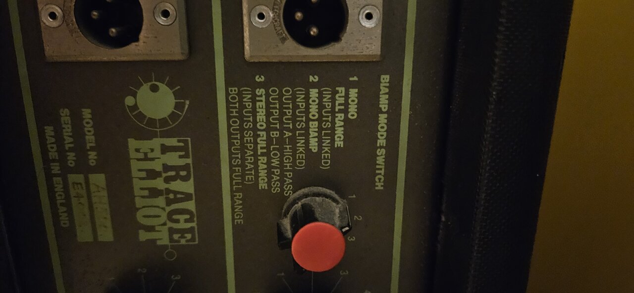

Moin Leute,
Ganz im Sinne von Halloween belebe ich mal nen alten Thread wieder.
Ich hab grad einen TE GP11 Ah500 zuhause und frag mich gerade wie die Schaltung bei den Endstufen funktioniert.
Heißt es das bei 1 Mono Full Range dann 500W rauskommen und ich da zwei 8 Ohm Boxen ranhängen kann?
Danke euch schonmal!

Das sind zwei Endstufen à 250 Watt an 4 Ohm. Auf mono fullrange geschaltet kommt aus beiden LS-Ausgängen das gleiche Signal raus. Zwei 8 Ohm Boxen kannst Du entweder an je eine der Endstufen hängen, oder beide zusammen an eine und die andere leer laufen lassen (schadet nix).

...Bei 2 8-Ohm-Boxen würde ich jede an einen Kanal hängen
Dann hast Du insgesamt gut 300W und die MOS-FET-Endstufen klingen bei 8 Ohm Belastung meiner Erfahrung nach minimal entspannter.
250W gelten für 4 Ohm, bei 8 bringen die am 230V-Netz bald 170W.
An 4 Ohm läuft das Schaltungsdesign schon ziemlich an der Grenze. Ausserdem stirbt beim Defekt eines Ausgangstransistors auch der Speaker, weil keine protections vorhanden sind.
Der Einschaltplopp stammt von der spannungsmässig ungünstigen Versorgung der Vorstufe.
Master auf 0 bringt bauartbedingt nix
