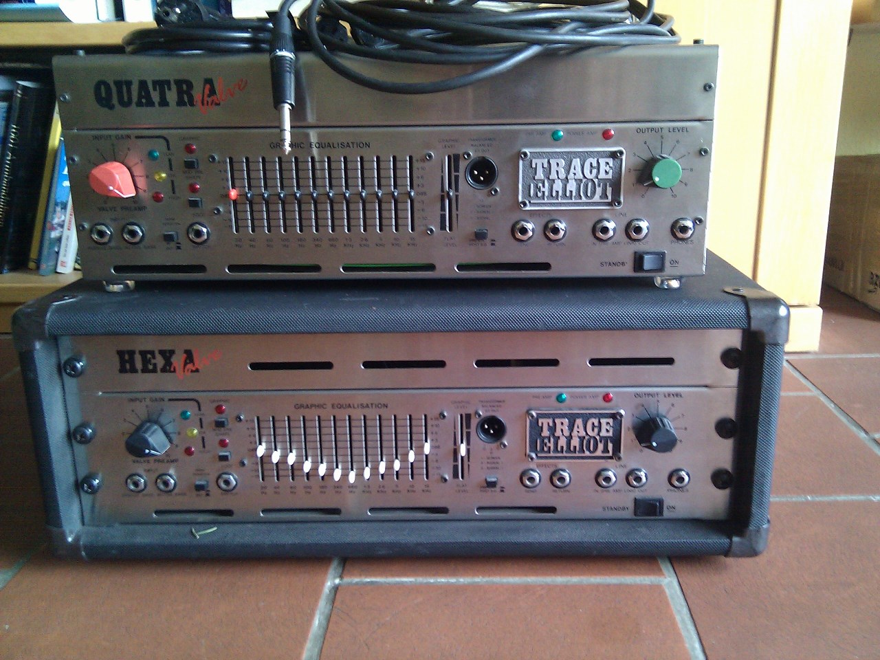

Also, der Quatra läuft wieder. Ein Satz neue Röhren und muchos Euros später, und ... bumm! Fättter fättter Monstersound!:D
Bin sehr zufrieden. Klingt super. Bin mir aber noch nicht im Klaren, ob das jetzt an den Röhren oder am Raum liegt (in diesem Proberaum gibt's nur Röhrenamps, also no crosscheck possible!;-))
Das Problem waren wohl die Röhren, die ich eingesetzt hatte. Die waren zwar gematcht, aber für einen andern Amp (den Hexa Valve des Verkäufers). Wenn ich das richtig verstanden habe bedeutet 'gematcht' nicht 'plug and play', da der richtige Bias wohl trotzdem eingestellt werden muß (auch wenn er für alle gleich sein mag).
Da das nicht passiert ist hat es wohl die (eh schon gebrauchten) Röhren gekillt. Die beiden letzten aus dem Sextett (nie im 'falschen' Amp eingebaut sind noch in Ordnung.
Jetzt muß ich ich nur noch motivieren, den schweren Krempel auf den nächsten Gig mitzuschleppen.:/

So, jetzt muss ich mal einschreiten! Ich kenne ebenjenen Amp sehr gut, das war nämlich meiner! Wenn der reparierheini erzählt hat, er hätte den Ruhestrom/Bias eingestellt, lügt er ganz einfach!!!! der Amp hat ein fixed Bias-der ist NICHT einstellbar, ähnlich wie der Mesa 400+ oder der Peavey alphabass. Unter gemaTCHten (nicht gemachten) Röhren versteht man, das die Röhren in ihren elektrischen Werten ausgemessen und so sortiert werden, das sie in ihren elektrischen Werten zueinander passen.
Was natürlich sein kann ist das die Röhren über die Zeit ihre Werte ändern und auseinander driften-und dann kann es zu solchen Schäden kommen-die Austausch-Röhren waren ja nicht neu - dafür aber für Lau;-)
Hättest mal besser angerufen-bin mir sicher, das hätten wir auch so hingekriegt!
Ach ja, so sah der Kleine zu meiner Zeit aus:

Hi Michael, wie cool dich hier zu lesen!:-) Bevor du über den Techniker herziehst will ich nicht ausschließen, daß ich das mangels Ahnung nicht richtig verstanden habe. Ich hatte dich nicht angerufen, da ich dich beim Kauf schon stark in Anspruch genommen hatte und dir damit nicht weiter auf die Nerven gehen wollte.
Die Röhren waren wohl über'n Jordan, wodurch auch immer. Jedenfalls hat sie wohl der Amp erledigt, da die beiden übrigen ja noch ok sind (kann natürlich auch Zufall sein).
In der Rechnung steht:
Fehlerprüfung: Nach ein paar Minuten Kurzschluß, Röhren−Endstufe ausgebaut, alle
Röhren geprüft −> alle vier defekt: 1 x Kurzschluß; 3 x ohne Emission, defekten
Schirmgitterwiderstand erneuert, neue Endstufenröhren eingesetzt, Netztrafo von 220 Volt
auf neue Netzspannung 240 Volt umgelötet, Voll−Last−Test, Ruhestrom geprüft −> zu hoch,
Ruhestrom eingestellt, Voll−Last−Test, Zusammenbau, Spieltest
-Überprüfung nach VDE−0701:
Schutzleiterwiderstand [Ohm]: 0,22
Isolationswiderstand [MOhm]: >19,99
Ersatzableitstrom [mA]: 0,10
Spannungsfreiheit, beide Positionen Netzstecker [mA]: 0,00
1 Sovtek 6550WE, gematcht
Ist das jetzt Lötzinn?:rolleyes: Klärt mich auf...:/
Tatsache ist, daß der Amp läuft, super klingt und (subjektiv) deutlich lauter ist als vorher (:8ball:-ung Äpfel/Birnen: vor Reparatur nur an zwei 1x12"ern getestet ('ne FMC1128 und 'ne Mesa 1x12"), nach der Rep. nur an der Trace 1048)

------aber ich hab Dir doch extra gesagt, wenn was ist, sag Bescheid-und das war nicht nur so dahingesagt ! Aber egal, bei Deiner Rechnung gibt`s 2 Dinge, die mir aufgefallen sind:
1.Wenn der Tech den Amp intern auf eine andere Spannung umlötet-kann der Ruhestrom(Bias) ja nicht mehr stimmen
2.Da steht Ruhestrom eingestellt-frage ihn doch mal, wie er das gemacht hat-der Amp hat serienmäßig KEINE Einrichtung dazu-und wenn er die Schaltung geändert hätte hätte er das bestimmt geschrieben, da kann man ja noch mehr Kohle einsacken......
Du hast den Amp ja nicht mit den Röhren gespielt die drin waren-bei meinen Proben mit der Krawallkombo (1xEngl Powerball Fullstack 1xMarshall Fullstack und 1 komplett durchgeknallter Trommler) habe ich den Amp NIE über 1 aufgedreht (Endstufe) da ging das Gejammer mit zu laut schon los.
Die Trace hat die 2,8 fache Membranfläche der 1x12er-wirklich komisch, das da mehr rauskommt;-)! Stell da jetzt noch ne 1528(die 1518 ist scheiße und die 1153 zu leise)unter die 1048-dann machste nen großen Haufen auf so ziemlich alles andere was es so im Basssektor gibt-sowohl vom Klang als auch von der Lautstärke her:bier:.
Was hat der Mensch denn für Röhren eingebaut und was hat der ganze Spaß gekostet(gerne auch via PN)
Blas sie alle wech!
Michael
  • #52

  • #57
Vielen Dank! Das nächste Mal komm' ich drauf zurück!:-)
Da ist was dran. Wäre denn dann die einzige Möglichkeit gewesen, die neuen, gematchten Röhren passend zum fixen Ruhestrom auszusuchen?
Najaaaaa, ganz so ist ja auch nicht. War ja vorher an zwei 1x12"er, bzw. an eine 1x12"er und eine 1x12"+8", also hat die Trace ja nur die 1,14fache Membranfläche.;-)
Michael
Sovtek 6550WE.
Pn kommt!:bier:

  • #59
Hätte auch Teslas reingesteckt. Diesen Servive, `passende`Röhren auszusuchen gibt`s tatsächlich bei TubeTown, aber laut Clive Button (der hat den Amp konstruiert und nach Feierabend zusammengelötet) verträgt der Amp einfach gematchte Röhren reinstecken und gut is!
So hab ich`s in den letzten 20Jahren gehalten und bin gut damit gefahren....
  • #60
Tag die Herren
Habe nen Hexa und nen Quatra und kann kann den Aussagen vom Michael nur beipflichen.
Insbesondere was den Bias und Röhrentausch angeht.
