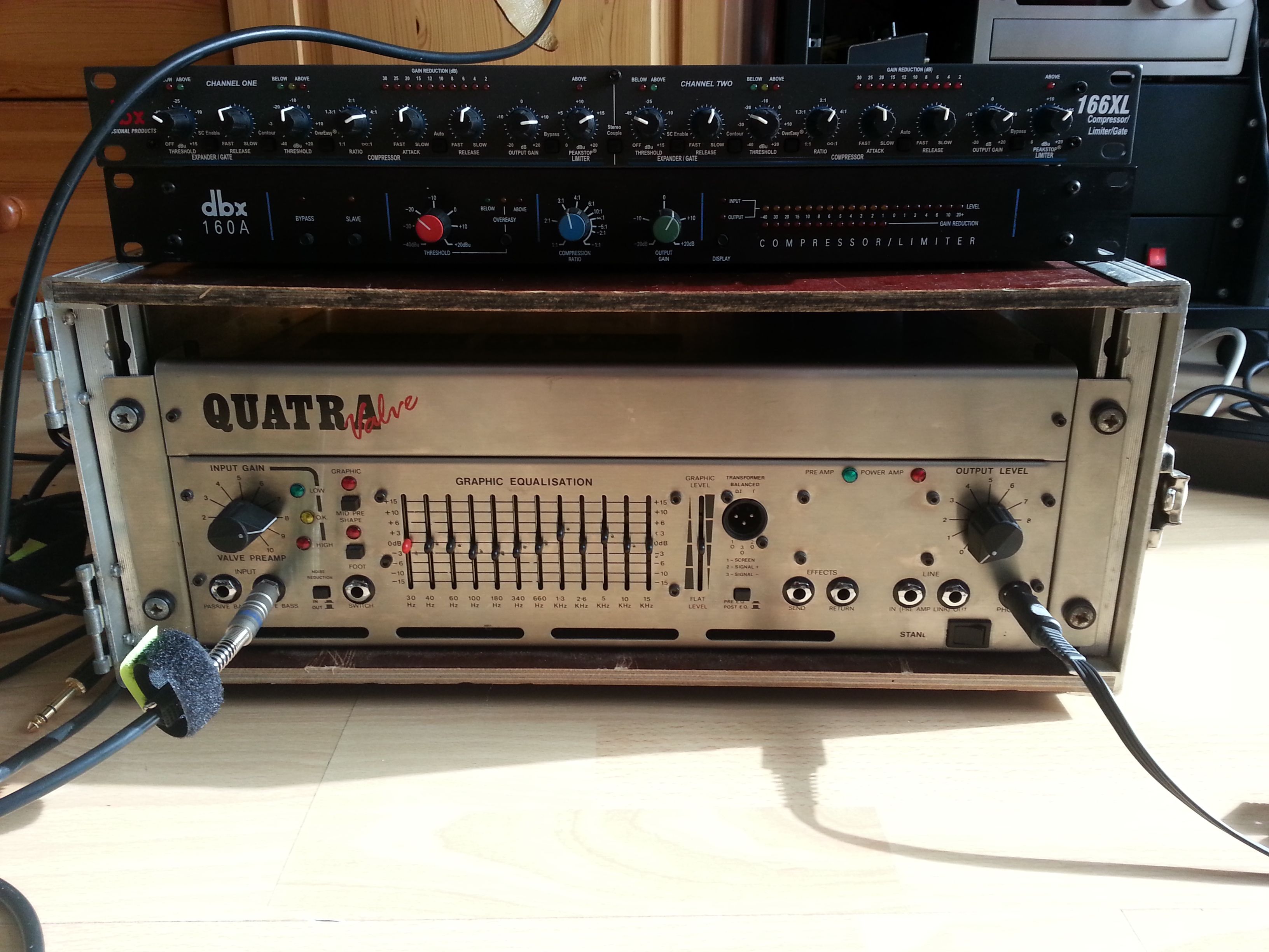

Hallo,
bin jetzt auch Besitzer eines Trace Elliot Quatra. Leider fehlt bei mir das Loge vom Amp.
Weis jemand wo man so ein Logo herbekommt ?
Oder hat noch jemand eins übrig:rolleyes: Quatra.webp

  • #71
britishaudioservice.com, musste mailen,die haben mehr im lager als auf der seite
  • #72
sehr reizvoll dieses metall-design..fand ich schon immer schön!

Hallo,
Oder hat noch jemand eins übrig:rolleyes:Anhang anzeigen 21307
Danke für die Antworten.
Mein Lüfter ist leise, hab mal alles sauber gemacht.
Bei britishaudioservice.com habe ich schon nachgeschaut und mir ein Teil bestellt, aber viel zu groß. (laut Nr. sollte er aber passen)
@yougleur,
wäre toll wenn Du bei deinem TE Dealer was erfahren würdest.
Der Amp klingt gut. Boxen 4x10 und 1x15 von TE
Mit dem dbx kann man noch ein bissl variieren.
Hab ein Logo bekommen.:D:lechz:
lg Bass60
