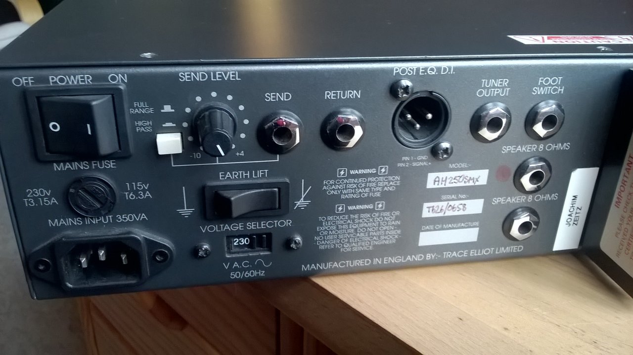

Hier frische Fotos von meiner 250er 4/4 Takt Maschine... nur für dich und zum Thema... aber ohne "rauschen" . :bier:

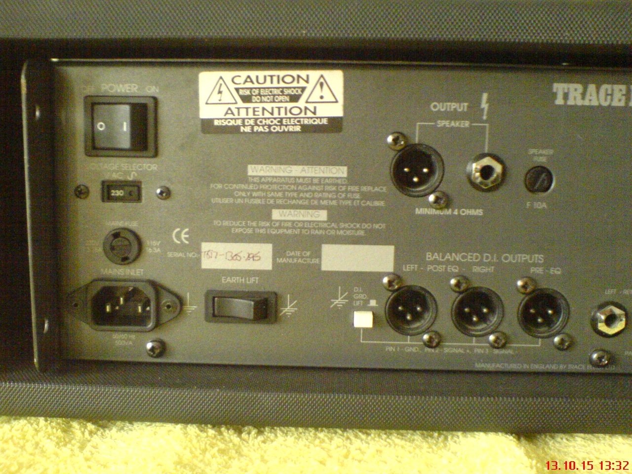

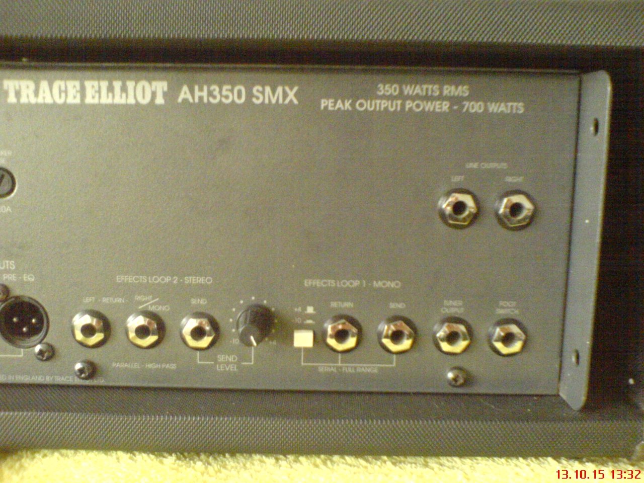

Und hier alte Fotos von meinem 350er GP12 SMX, mit dem Anschlusspaneel, das du oben im Ansatz beschrieben hast.
Anhang anzeigen 242772 Anhang anzeigen 242776
Dat isser ! mit 250 Watt.
