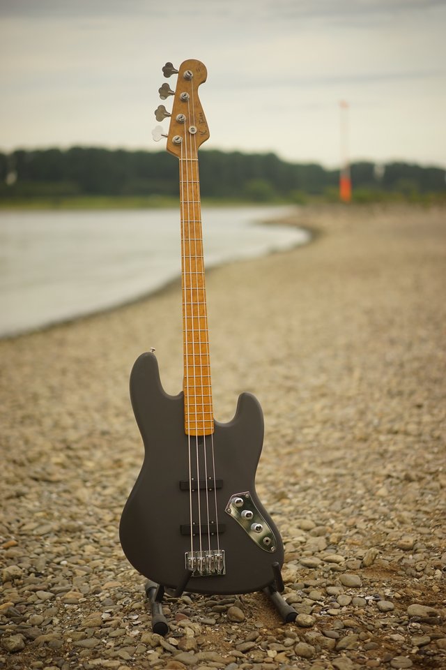

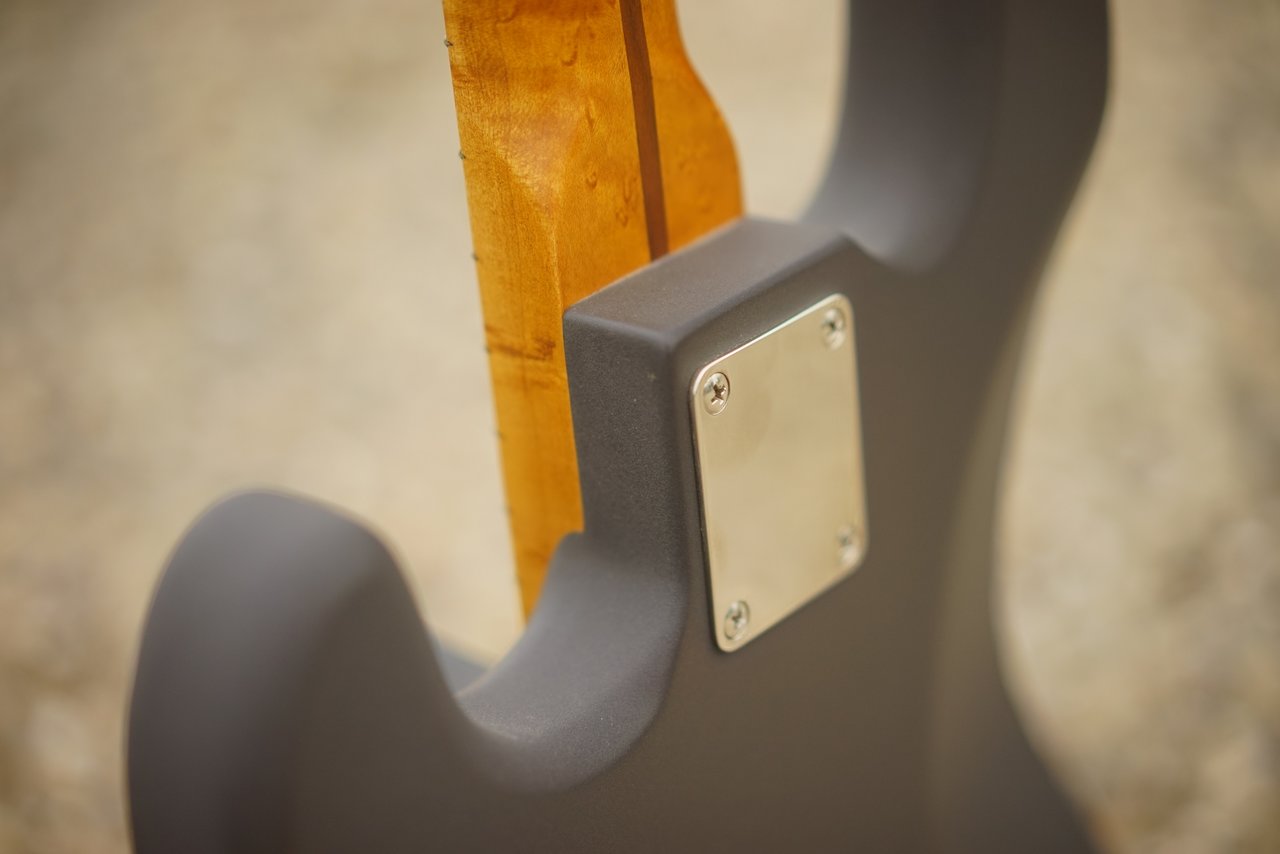

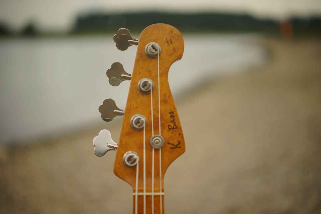

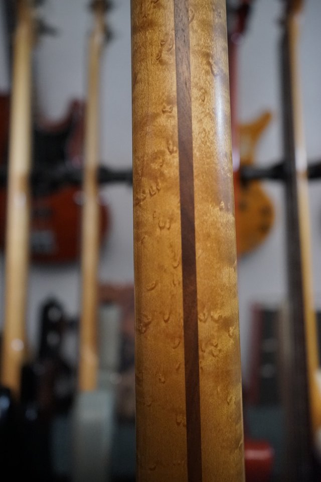

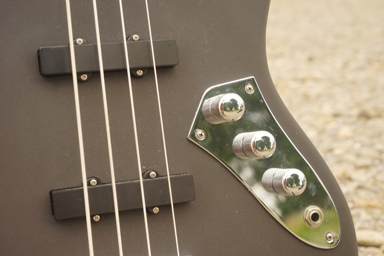

Der ist wieder zu haben:
K.Bass Jazz aus der ´Rheingold-Edition´.
Bei Interesse bitte ich um eine PN.
Fairer Preis ist garantiert.
Edith hat die Bilder ausgetauscht.

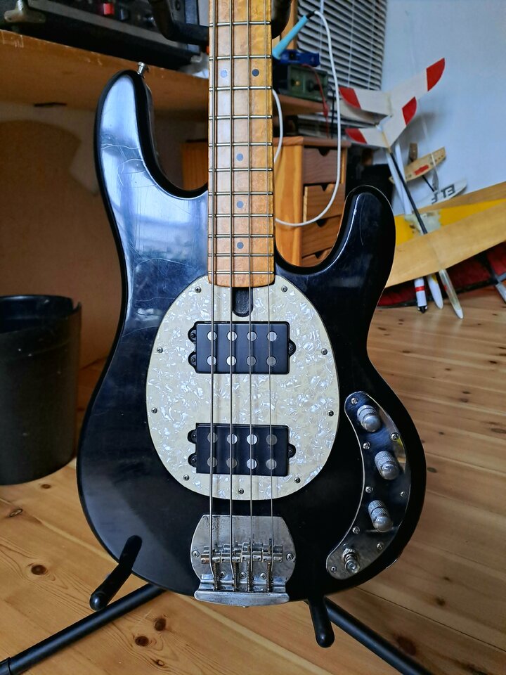

Kleines Update: da der MM-Pickup in der "klassischen" MM-Position für vieles, was ich mache, viel zu aggressiv und dominant tönt und ich den Bass deshalb in der Vergangenheit viel zu selten einsetzen konnte, habe ich ihm jetzt einen Kollegen spendiert. Von dem benutze ich nur die hintere Spule, weil mir das sonst zuviel Phasengemansche/Frequenzauslöschungen produziert. Die vordere Spule allein bringt einfach zuviel Bass, um sie sinnvoll mit einem 3-fach Toggle mit dem Steg-PU zusammenzuschalten.
Der PickUp selber ist von Rockinger und klingt mit beiden Spulen an so wie er ist: eher billig. Es tönt irgendwie nach MM, aber er kann dem Aero-Kollegen am Steg keineswegs irgendwie das Wasser reichen. Das fängt schon damit an, dass er flatt ist und deshalb die Mittelsaiten zu leise. Wer behauptet,das wäre ein vollwertiger Ersatz, hat noch nie einen"richtigen" MM-Humbucker im direkten Vergleich gehört.
Hier wird er aber als Einspuler betrieben und da ist der cleane Sound sehr passend für Soul/Motown/Jazz, besonders im Zusammenspiel mit dem Stegkollegen, der dadurch etwas gezähmt wird und mehr Tiefe im Bass bekommt.
Um die Saiten überhaupt über die Pole zu bekommen, muss der Saitenabstand etwas vergrößert werden. Das habe ich auf die Schnelle erstmal kostenneutral mit 1mm Holzstückchen realisiert, deswegen stehen die Saitenreiter schief. Langfristig sind da natürlich Rillenreiter bässer, wird demnächst ausgetauscht.
Die Holzarbeit hat Anthony vom GuitarDoc https://www.guitardoc.de/de/ super sauber ausgeführt: Fräsung incl. Schwärzung, Kabeldurchführung zum Schaltungsfach, Bohrung und Montage der Zargenbuchse, alles wirklich optimal! Hätte ich nie so hinbekommen...

Ich habe keinen original MM hier, nur zwei BassCulture und Rockinger und kann sagen, dass die BassCulture ein ganzes Stück agressiver im Ton sind. Mir ist das ein bischen zu viel. Ich baue gerade einen Ray nach, bei dem ich mich dann für einen von beiden entscheiden muss. Wenn es mich überkommt, kann ich ja mal eine Aufnahme ziehen, wird aber noch dauern. Allerdings wird das einer mit der classischen 2-Band. Die klingt von sich aus schon etwas "braver".
Edith: Was ich eigentlich sagen wollte, ich finde den Rockinger ganz gut! Ist halt wie immer Geschmackssache.
