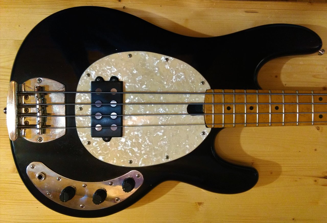

So, nun ist Zeit für ein kleines Update:
Customizing die Erste: Der Bass hat jetzt den gleichen Preamp drin wie die Original 70s-Musicmänner;
Da ich die Preamps mal für einen bekannten Gitarrenbauer in Kleinserie hergestellt hatte, lag es ja nun mehr als nahe, hier mal so einen einzubauen. Dieser Preamp erzeugt durch seine sehr eigene Schaltung -Resonanzkreis mit dem Pickup wird zum Boosten der Höhen entdämpft- diesen einmaligen Ton, der auch nur mit Pickups sehr nahe an den Originalen funktioniert. Wer mehr dazu wissen möchte: https://andyszeugs.wordpress.com/musicman-stingray-classic-preamp/
Da ich ja seit kurzem ein Helix Stomp habe und damit auch ein Recording-Interface, gibt es auch endlich mal was zu hören:
Customizing die Zweite:
Da mir das schwarze Pickguard schon lange auf den Zeiger ging, habe ich an diesem verregneten WE
mal ein anderes gemacht -ist übrigens 3-lagig, was man auf dem Bild nicht so gut sieht; der Halsausschnitt hätte genauer sein dürfen, aber immerhin komme ich jetzt ohne Probleme an das trussroad.

... warum hat Bass der eigentlich so hässliche Reglerknöpfe? 8DDie finde ich sogar auf billigen DYI-Effekt-Tretern schon zu hässlich
ich weiss, ist ja nur Optik, aber wenn schon, dann verdient so ein schöner Bass doch auch schöne Knöpfe, oder?
Okay ... sorry, bitte nicht böse sein, aber mich persönlich stören die regelrecht. Ist aber natürlich Geschmacksache ...

Ich wollte es nicht ansprechen.....;-)
