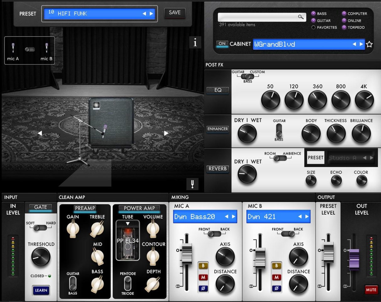

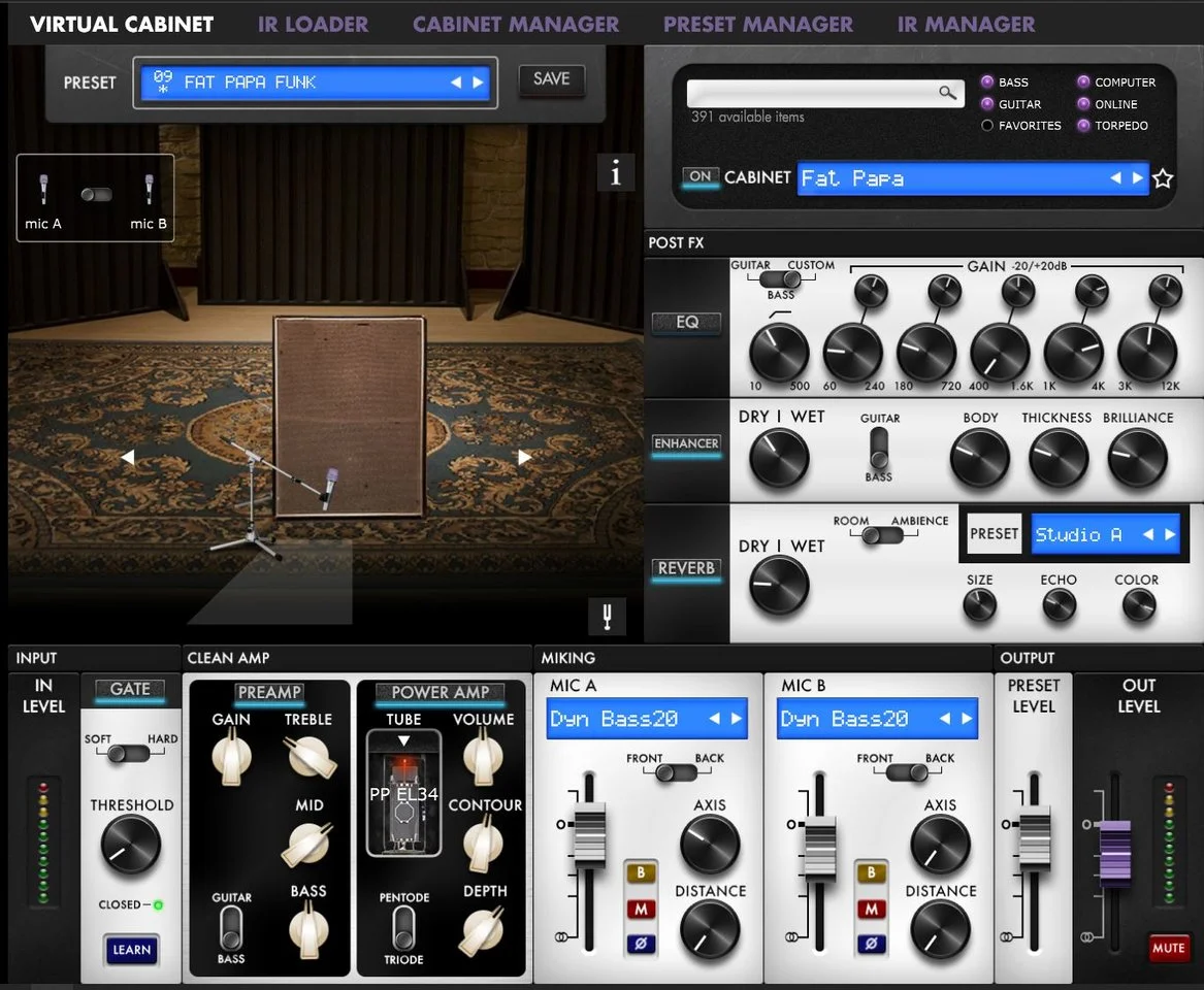

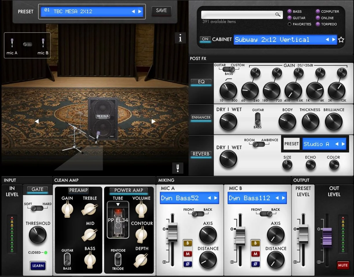

Ich habe mal eben schnell ein paar Sachen aufgenommen. (Vielleicht war es auch nicht schnell und ich bin wirklich so untight. Man weiß es nicht ;-) ) Noch spiele ich sehr viel mit dem Teil rum und die Presets werden sich sicher immer mal wieder ändern. Aber gerade habe ich ein paar Sachen, die mir mit meinen Bässen echt gefallen.
Das erste ist das, was ich mir unter meinem Bandsound vorstelle. Aktuell noch mit etwas Raum drauf, aber @franzmann dürfte mit ziemlicher Sicherheit recht haben: ohne Raum kommt besser. Umgebauter passiver Ibanez ATK auf C gestimmt mit einem Darkglass X7. Es klingt erst recht hoch(-mittig), aber genau dieses Kratzige verschmilzt am Ende wunderbar mit den Gitarren und liefert eine gewaltige Soundwand, während der cleane Bass von unten weiter schiebt.
Das zweite Beispiel ist auch der ATK, mit Tone-Poti zu. Als drittes ein Flea Sign Jazz Bass mit dem gleichen Preset wie bei zwei und als viertes der Jazz Bass mit einer Fender 2x15. Big Papa indeed :lechz: Absolut geile Box!
Reaktionen: OliBasser, Gast51645 und lordbasstard
