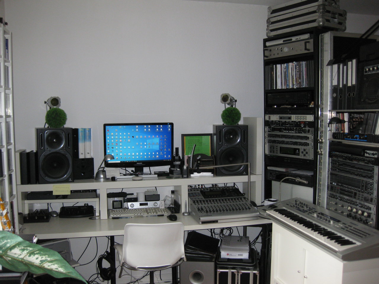

Ist aber extrem praktisch mit PC. Ich kann jederzeit aufnehmen, oder zu den Songs aus dem Internet mitspielen und wenn ich musikalischen Besuch habe, können wir auch sofort zusammen jammen, üben, aufnehmen etc. So ist man absolut flexibel. Habe zwar auch einen Amp mit Box im Raum, aber den nutze ich so gut wie nie. Ich nutze eher diverse Pre-Amps. Cliptuner gibt es schon für ca. 4.-€. Meiner findet aber die H-Saite nicht, komischerweise auch nicht, wenn ich die Oktave greife. Die stimme ich dann nach der E-Saite manuell. So sieht meine Arbeitsecke aus.
