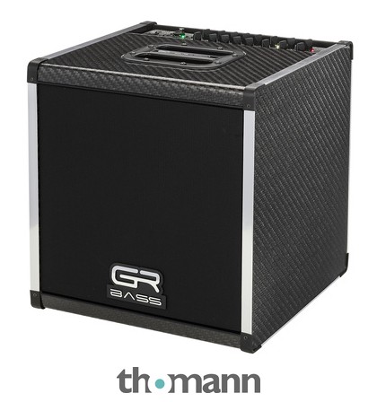

Hast Du mal den Phil Jones für Auftritte ins Auge gefasst? Der sollte doch zwischen dem Roland und dem Eich liegen (ok, vielleicht eher am unteren Ende). Ob jetzt ein C2 mehr Knöf hätte, mögen die Experten beantworten.
Wenns das nicht ist, ist die Frage, was für ein Budget ist vorhanden? Barefaced sieht man nicht bei aldi, also werfe ich mal, wenn denn wirklich Gewicht so ein Blocker ist, die GR Superlight Serie in den Raum, da gibts einen 10"er für 4kg, die 1x12" für 5,5kg und 2x10" für unter 8kg.
'ne 1x12" Combo für unter 10kg ist schon eine ziemliche Ansage https://www.thomann.de/de/gr_bass_slc800_superlight_series.htm
oder
Alternativ halt eine der Boxen eben mit einem digiamp aus der sub 2kg Klasse, wie den Genzler oder 'nen Eich.
Letztlich würde ich nicht so auf die Leistung fixieren. Lautstärke und Durchsetzungsvermögen gibts halt nur mit wirkungsgradstarken Speakern und mit Lautsprecherfläche. Aber wir reden ja auch nicht von der Neubesetzung von Lemmys Position bei Motörhead sondern von einer Ukulelentruppe. Werden denn die anderen Stimmen bei grösseren Auftritten auch verstärkt? Wenns da eh dann eine eher an der Saalgröße orientierte Anlage evtl. gestellt oder jeweils fest vorhanden gibt, musst Du ja auch nicht für alle Fälle bis zum Olympiastation gerüstet sein.
Insofern, entweder edel, dann wie oben, oder best bang for the buck, dann würde ich wirklich mal die neuen Rumbles antesten, da hört man wirklich tolle Sachen.
