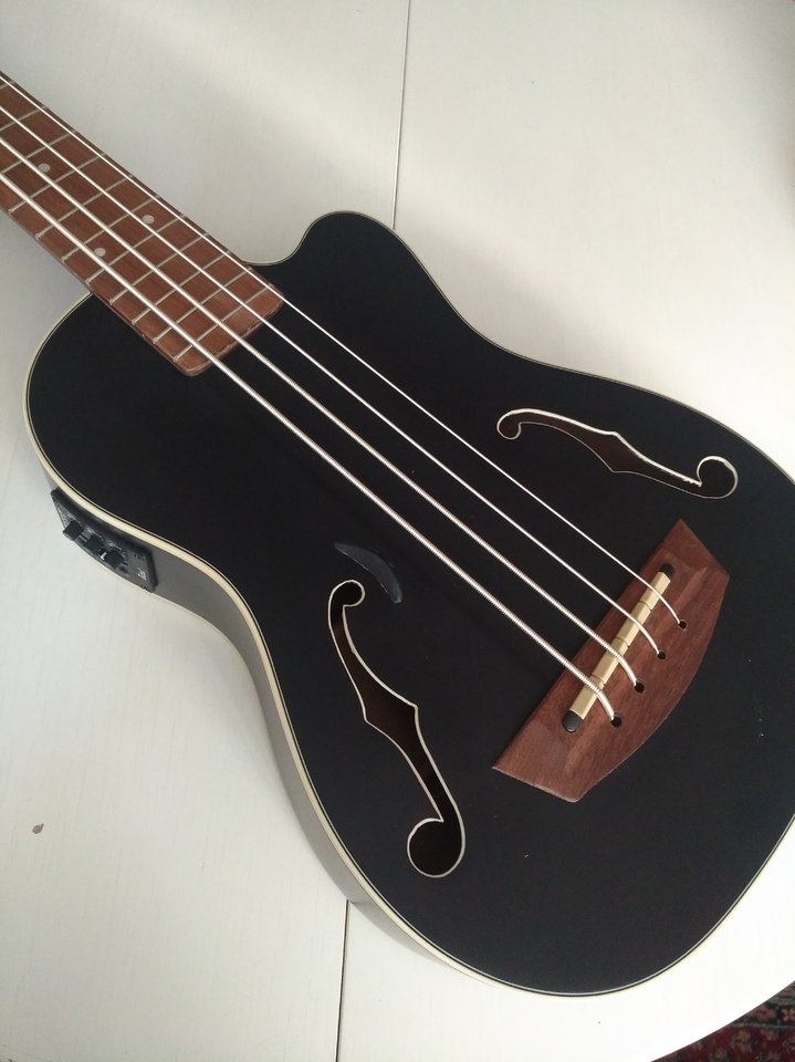

Ob das wieder ab geht? Wird schon.😳 Jetzt ist es erstmal dran und funktioniert prima.
  • #283
sieht chic aus und unauffälliger, als ich dachte. Viel Spass mit deinem tollen Bass:great:
