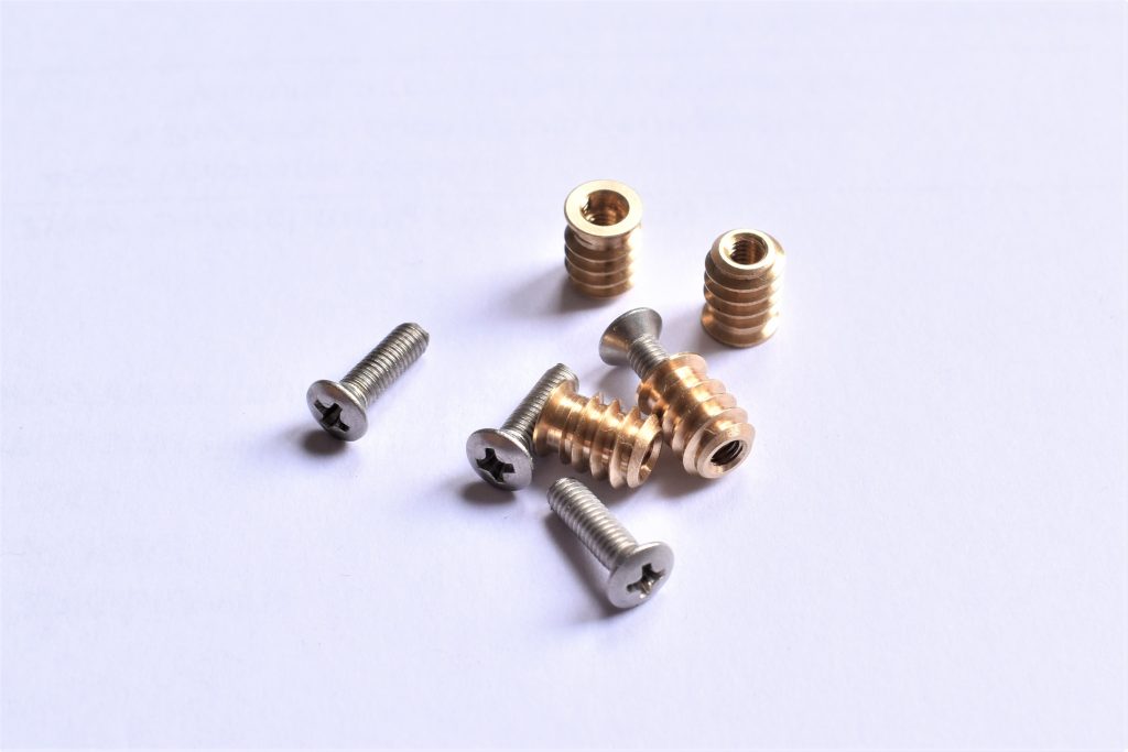

Und der die Batterie im Elektronikfach hat, welches nur mit Holzschrauben verschraubt ist...
