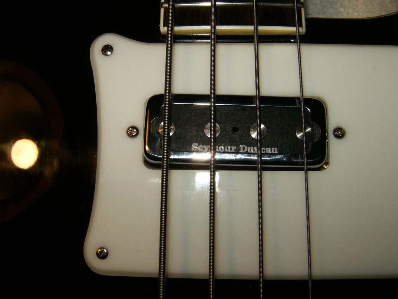

Rhino Danke für deine Mühe und das Nachdenken.Da bleibt nur noch eins übrig.Der Pickup geht nicht mit der Metalkappe...

An den Saiten liegt es nicht!!Talisker her damit ,grins dann würde es passen.
  • #23
Ich würde den PU-Rahmen soweit ausfeilen, dass zwischen Rahmen und Polepiece mindestens 3 mm Luft bleibt. Damit sollte das Problem behoben sein.
Vorausgesetzt, der Rahmen ist wirklich magnetisch, was ich definitiv als Fehlkonstruktion bezeichnen würde. Gscheite PU-Kappen oder-Rahmen sind aus Neusilber oder anderem nichtmagnetischen Material.

  • #24
Der Abstand ist Perfekt,es muss einen anderen Grund haben.
Ist riskant,
aber das könntest du auch versuchen :
die beiden inneren polepieces etwas reinklopfen,
also versenken.
Bis die lautstärken der saiten ausgeglichen sind.
Hab ich vor vielen jahren mal erfolgreich
bei J-singlecoiles gemacht.
Da hab ich von den 8 die vier innersten etwas versenkt.
Reaktionen: Willibluesdeville
  • #25
Das hilft nur alles nichts, da der Rahmen weiterhin das Magnetfeld 'verbiegt'.
Der muss komplett runter oder durch einen nichtmagnetischen ersetzt werden!
Ausfeilen oder den PU zu manipulieren bringt wirklich nichts - nur noch mehr Ärger!
Reaktionen: Rhino- und Willibluesdeville
  • #26
Der Rahmen selbst ist nicht magnetisch habe ich nun getestet,ohne den Tonabnehmer bleibt am Rahmen keine Metallschraube hängen,es kann natürlich sein das der Rahmen das Magnetfeld an den äußeren Magneten verbiegt so wie es Ray Mahogany schreibt.Ich starte heute noch einen Versuch indem ich den Ausschnitt des Pickuprahmens außen etwas vergrößere so das die Polpieces oben völlig frei liegen.
Danke für Eure Hinweise und fürs Mit Denken.Ich gebe dann hier Feedback ob sich was verbessert hat.
Reaktionen: Ray Mahogany
  • #28
Es reicht ja aus, wenn der Rahmen magnetisch leitfähig ist, um das Feld komplett zu verbiegen. Chrom ist ja auch ferromagnetisch.
Alu oder Neusilber tun das nicht. Eigentlich hat man bei Pickups und instrumenten mit stark gewölbtem Griffbrett immer das Problem, dass E und g lauter sind als der Rest, weil sie näher an den Magneten sind.
So wie ich es auf dem Bild sehen kann, wird das Magnetfeld durch den Rahmen beeinflusst. Einfach mal "nackig" testen, selbst wenn du den Pickup mit Knete provisorisch im Korpus befestigst. Im Übrigen kann auch eine elektrisch leitende Abschirmung, die keine magnetischen Eigenschaften hat, den Klang beeinflussen, da der Rahmen eine eine geschlossene Windung darstellen kann. Dadurch wird der Pickup bedämpft.
Wenn ich einen Singlecoil mit einer Kupferfolie um die Windungen herum abschirme, achte ich darauf, dass sich die CU-Folie nicht leitfähig überlappt. Da ist dann noch anderes Klebeband dazwischen. So wie der Rahmen aussieht , bedeckt er ja auch die Wicklungen und dann käme es hier zu so einem "Windungsschluss".
Der SPBC wird hier ja zweckentfremdet und in ein Metallgehäuse gesteckt. Da kann man SD selbst keinen Vorwurf machen.
Reaktionen: seppblind, Rhino- und Ray Mahogany

Hier die Lösung des Problems! Die Polpieces liegen jetzt völlig frei und die Lautstärke ist bei allen Saiten gleich.So soll es sein!Wie man gut auf den Bildern erkennen kann hat der Rahmen vorher ein Viertel der Polpieces der E und G Saite bedeckt,was die leisere Abnahme verursacht hat!
Danke Euch ihr Bassfreunde!!Zeppo 3000 Deine Idee war die Richtige!Ein Bienchen für dich!:rolleyes::-)

"Lieber Stratitis" Der Tonabnehmer wird nicht Zweckentfremdet da er ja so wie vorgesehen am Bass in der Neck Position den Ton abnimmt!Zweckentfremdet wäre ihn auf eine Strat zu bauen gell "Stratitis"
Er wurde nur angepasst in dem Neuen Rahmen!
  • #31
Nun ja.. mit zweckentfremdet meine ich, dass er eigentlich nackig für einen Preci genutzt wird und normalerweise nicht in eine Metallhülle gesteckt wird.
Das Überlappen der Kappen über die Polepieces hat in der Tat einen gewaltigen Einfluss. Das schrob ich ja auch.
Ich hatte ein ähnliches Problem mit einem EMG JV-Neck-Pickup , der extrem empfindlich auf den Saitenabstand reagiert. Hier dominierten E und G sehr stark.
Anders wurde es, als ich mal ein Centstück auf die Polepieces legte.. und zwar unter die G-Saite. Eigentlich verlängere ich ja damit das Polepiece und es kommt näher an die Saiten... aber hier kam auch eine deutliche Streuwirkung dazu und die Saite ist im Pegel wirklich abgesackt. Sogar der Ton wurde etwas dumpfer.
Jetzt ist dein Problem ja gelöst.. Und wie rockt so ein Rick mit nem Quarterpounder?
+1
Ausserdem ist Neckposition beim Ric was ganz anderes, als beim Precision (wenn man hier überhaupt von Neckposition sprechen kann)
