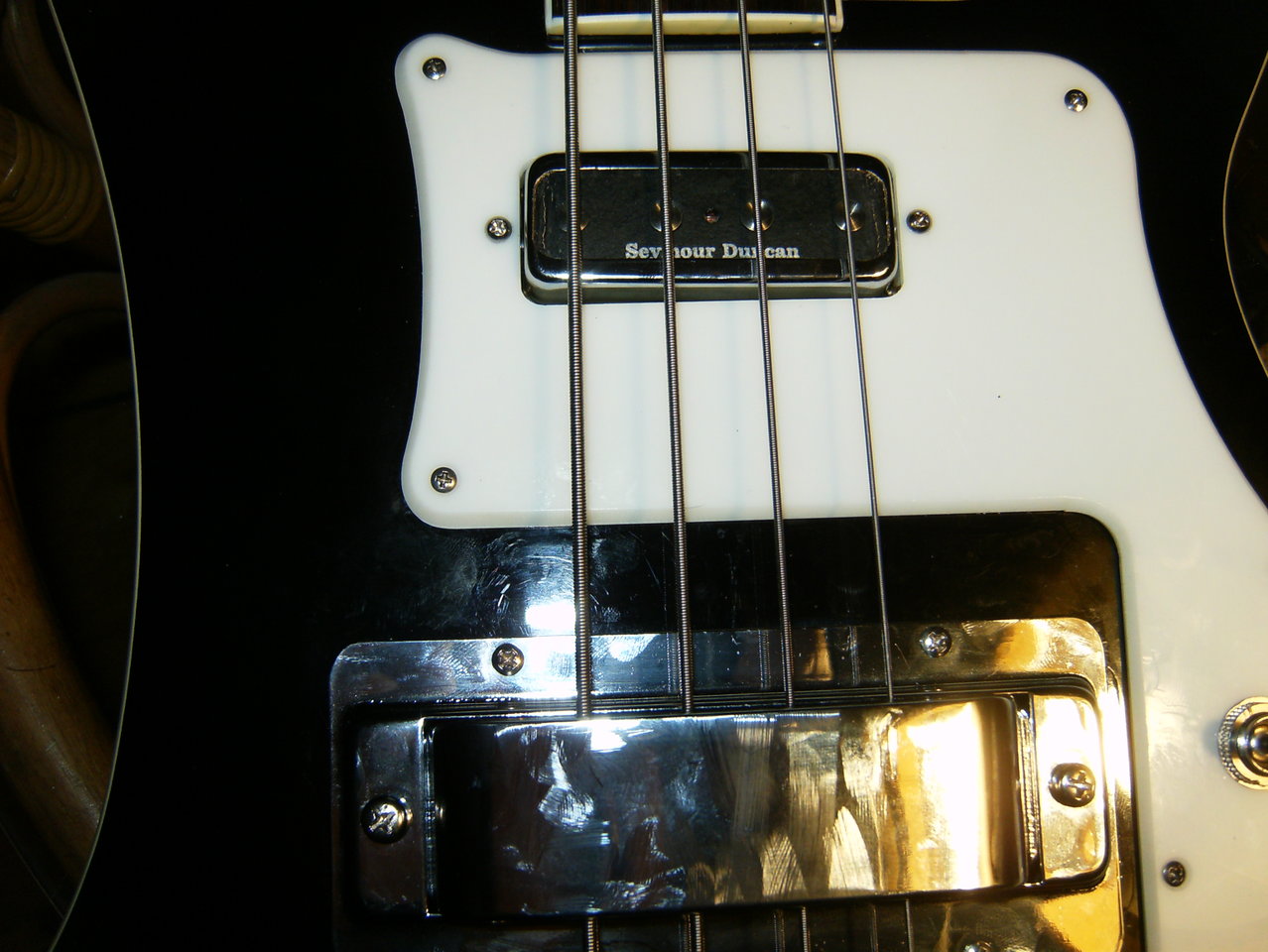

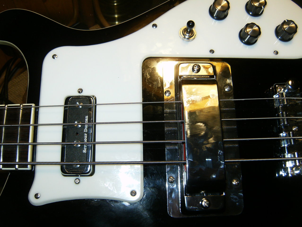

So für alle die es Interessieren sollte,Der Seymour Duncan SCPB Pickup 75€ der für die "alten Tele/Precision Bässe gedacht und hergestellt wird funktioniert auch im Rickenbacker 4001/3 in der Neck Position im Original Metallgehäuse!
Dazu muss die Magnetische Grundplatte und der Gesamte Pickup (wenn er defekt ist und zum neu wickeln geschickt werden soll muss er sowieso heraus genommen werden)entfernt werden.Dann passt man den SD ins Metallgehäuse ein.Dazu werden die Pappenden der Oberen Halteplatte für die Polpieces mit einer Bunddraht Zange gerade abgekniffen so das er in der Breite gut ins Gehäuse passt.Mit Bedacht man hat nur einen Versuch gell!Dann Zeichnet man den Umriss der Magnetischen Metallgrundplatte vom Original Pickup auf ein Stück Hartholz- 5mm dick, dabei überträgt man auch die Löcher für die Höhenverstellung und die Pickupschrauben die den Pickup später zusammen halten.Nachdem man nun die "Neue Grundplatte ausgeschnitten hat und die Löcher gebohrt hat setzt man den SD mittig ins Originalgehäuse vom Rick ein.Befestigt wird er mit 4 Schrauben mit Unterlegscheibe und Muttern.Als Höhenverstellung nimmt man die Holzschrauben von(Fender Jazz oder Preci Pickups)Die Feder für die Höhenverstellung muss zwischen Holzplatte und Pickupaussenrahmen,damit man den Pickup dann auch hoch und runter drehen kann.Die Schraube durchs Pickguard dann die Feder und einschrauben in die Holzgrundplatte.Fertig!Natürlich muss vorher der Pickuprahmen soweit ausgefeilt werden das die Polpices vom SD rundum bei der E und G Saite frei liegen.
Was soll ich sagen ein fettes Pfund macht der SD mit reichlich Bässen und Mitten auf dem Rick,auch im zusammenspiel mit Bridge Pickup Super.In der Mittelstellung auch cool.
Also wer nicht 300€ für einen Originalen Rickenbacker Pickup ausgeben möchte der sollte das mal versuchen das Ergebniss ist Überzeugend!!
