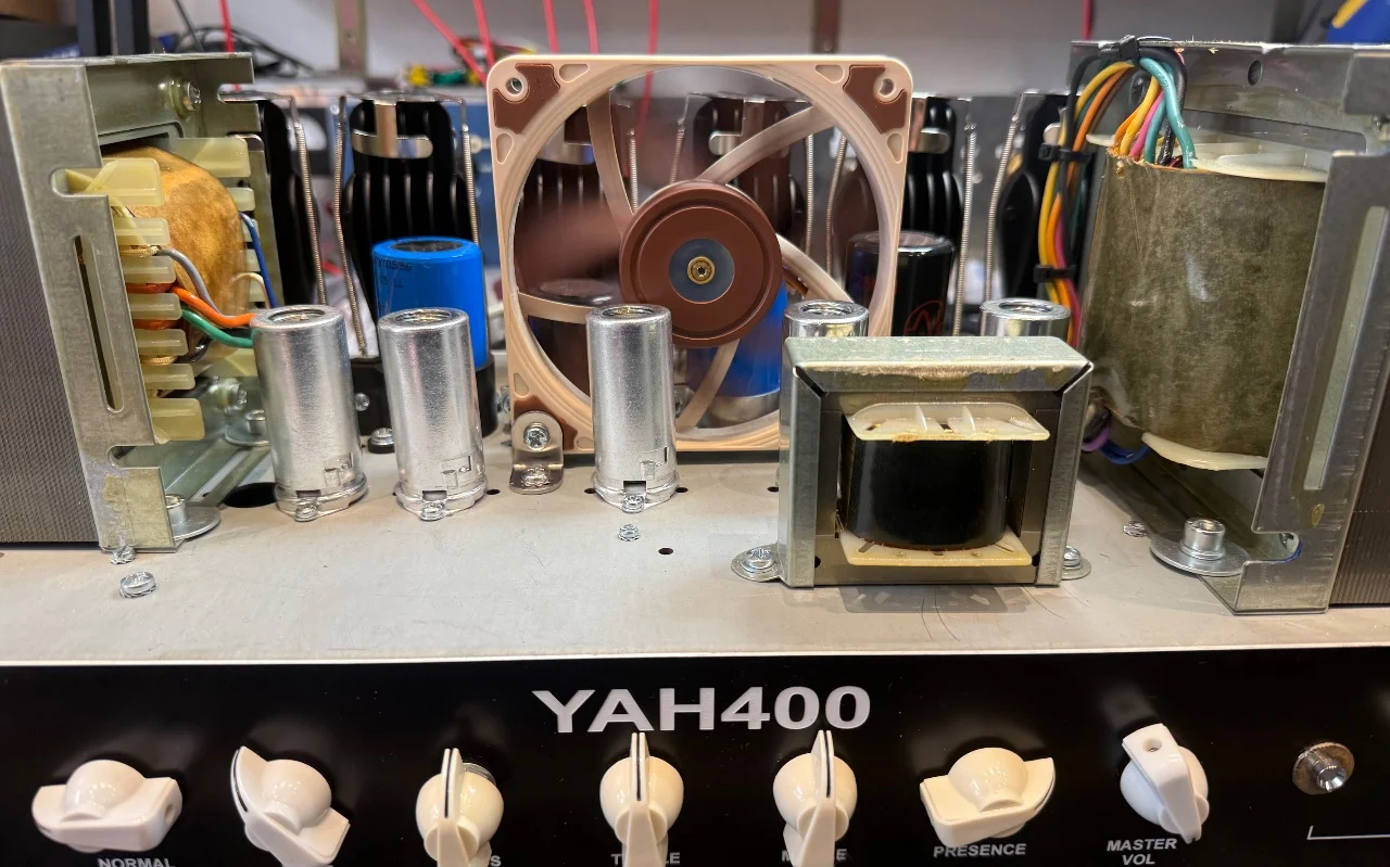

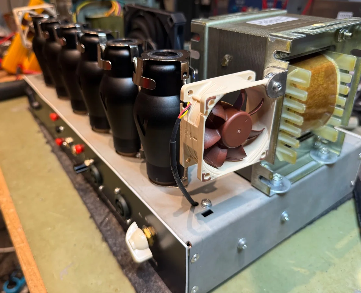

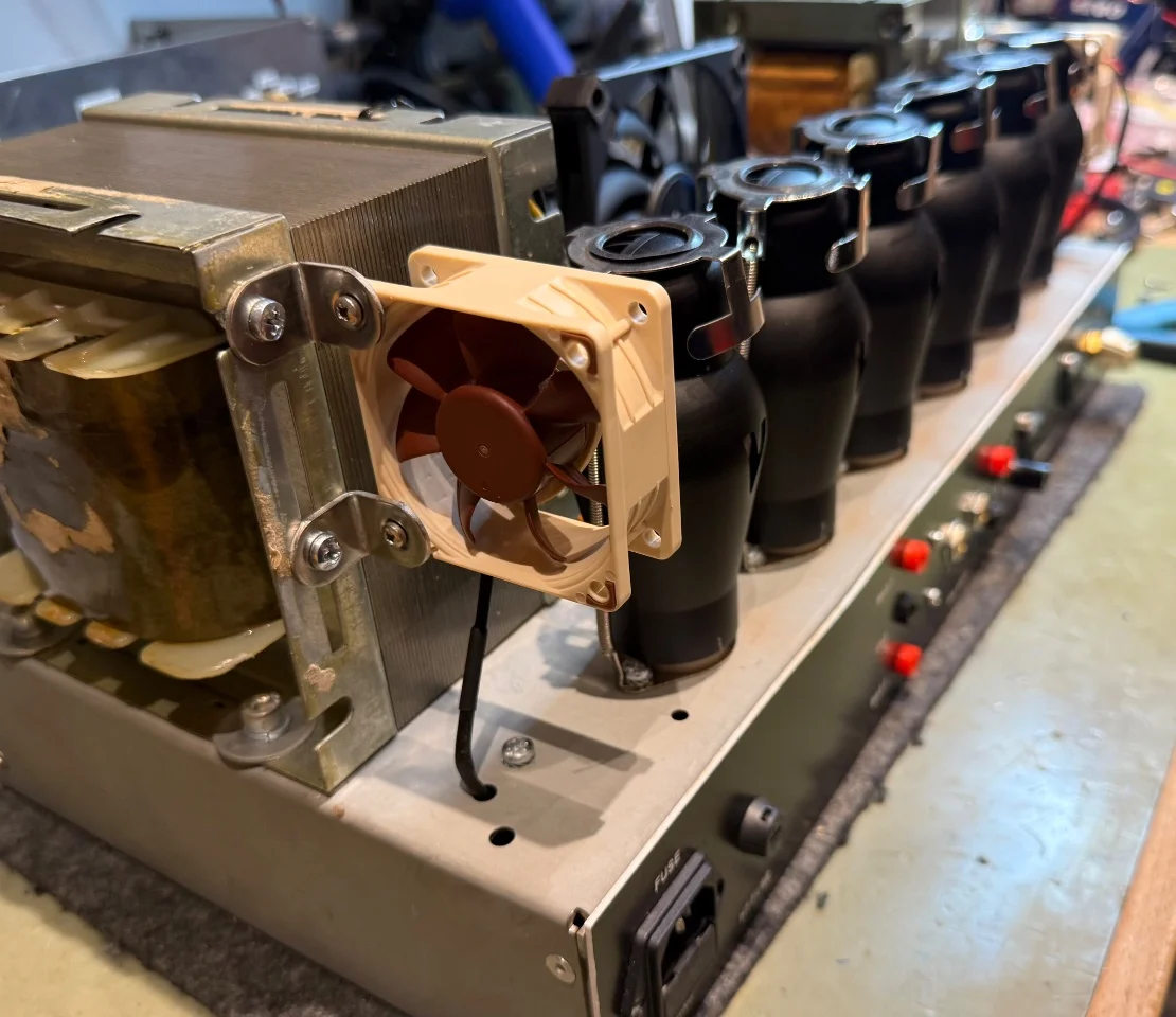

Ich habe es mir aber zu Herzen genommen und das Kühlblech beim ForWatt 300 abgebaut, dafür drei Lüfter eingebaut, für die ich aber noch eine saubere Gleichspannung irgendwo herbekommen muss:
Da der mittlere 120er Lüfter die seitlichen Kannen nicht gut erwischt, habe ich noch zwei 60er Low Noise Noctua eingebaut. Mit 8-10V sollten sie leise und ausreichend sein. Werde die Temperaturen dann mal nachmessen.

Heute habe ich den Hiwatt DR405-Clone bei knapp 350W durchgemessen:
Drei Lüfter, zwei 60er seitlich und ein 120er von vorne, flüsterleise bei 7V DC.
Die Aussentemperaturen blieben nach 10min Volllast unter 65 Grad Celsius.

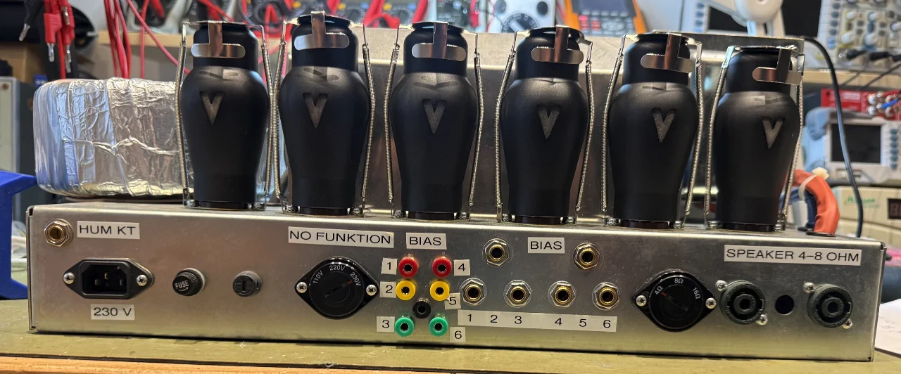

Ich habe mein zweites Sextett Octals bekommen und werde die Tage meinen ForWatt 500 damit ausrüsten.
Die 820V für die KT120 sind zu hoch, ich habe aber insgesamt 4 taps für verschiedene Anodenspannungen im Amp:

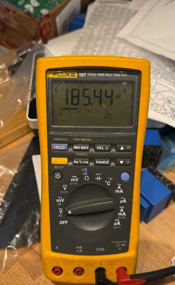

Der ForWatt 500 hat an der oberen Spannungsschiene vier AC Abgriffe am Transformator:
191V (669V)
255V (755V)
308V (820V)
340V (850V)

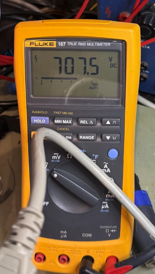

Zuerst habe ich mit den KT120 bei 755V (Tap2) gemessen:
AC obere Schiene und DC Anodenspannung bei Volllast:

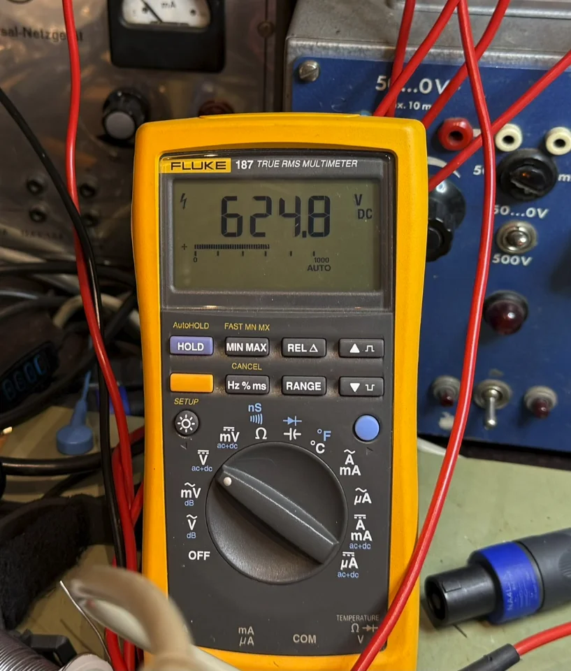

Jetzt mit den Octals drin, vorsichtshalber auf der niedrigsten Stufe bei 667V Anodenspannung.

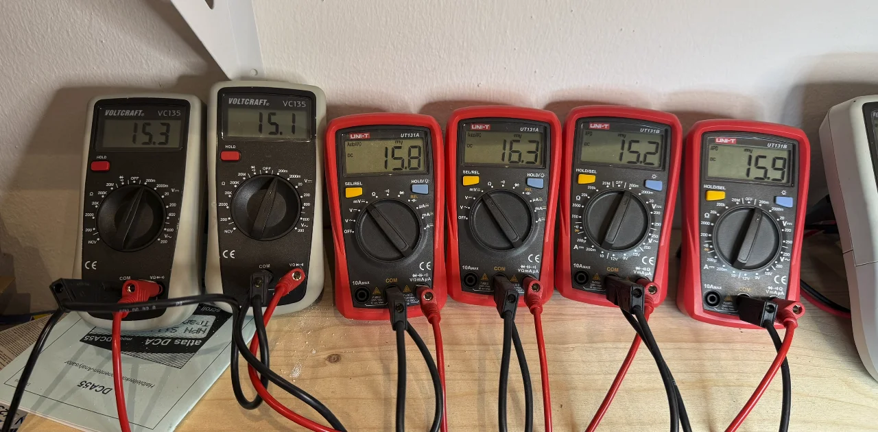

Hier der Leerlaufstrom vor dem ersten aufpowern:
Perfekt!

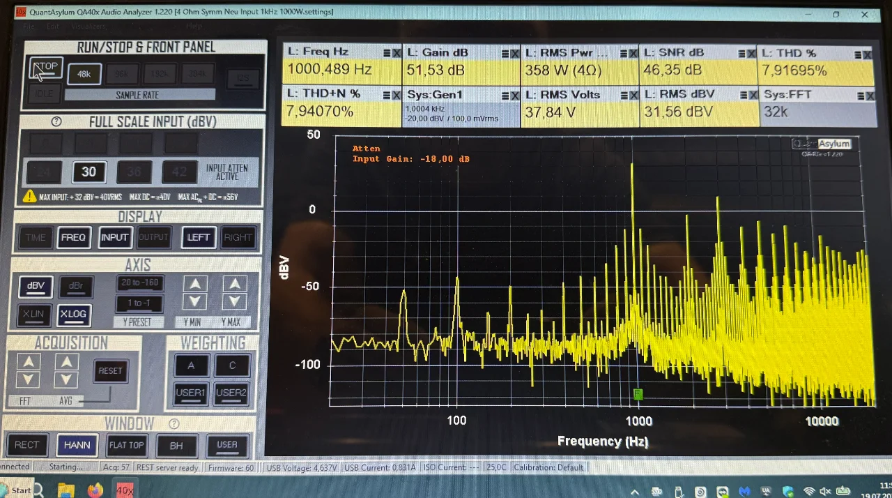

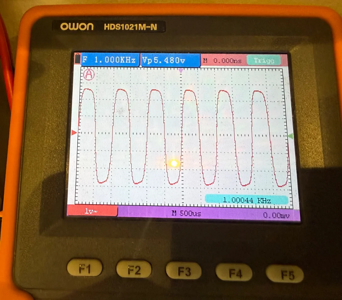

Leistung bei 1000Hz an 4Ohm:
DC und AC obere Schiene:

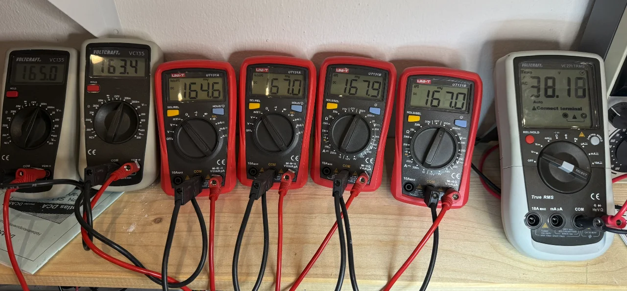

Kathodenströme und Ausgangsspannung an 4 Ohm:
Das ist mehr als 10% über den KT120 bei 755V! Die Ströme der Octals liegen bei knapp 170mA, die KT120 zeigen über 200mA!
Nach dem Test im warmen Zustand ist der Leerlaufstrom etwas höher, aber gleichmässig!
Nun die entscheidende Frage: Soll ich bei 760V idle und 710V full power anode voltage testen?
Das würde ich nicht ohne den Einbau mehrerer 120mm-Lüfter und Rücksprache mit Ben Verellen machen. 820 oder 850V - zu gefährlich, denke ich.

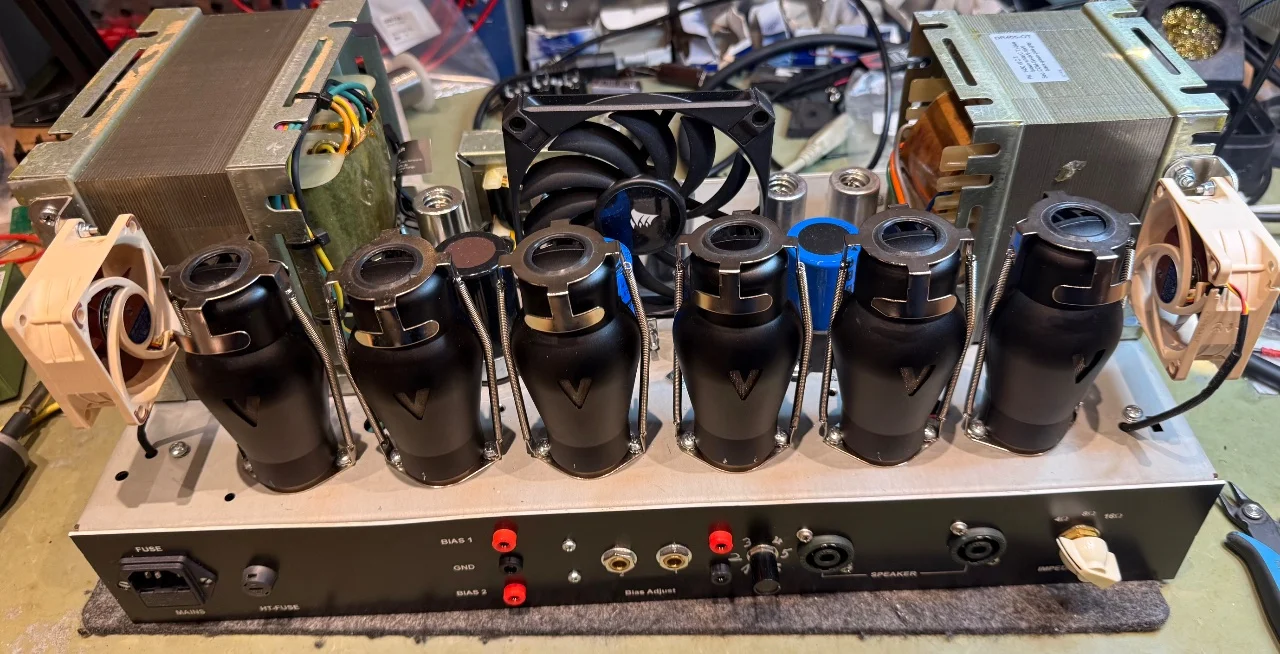

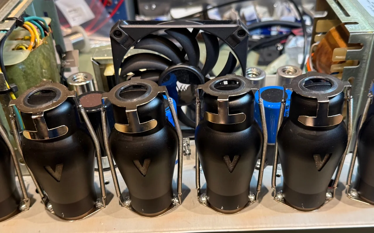

Ben Verellen hat gerade geantwortet und davon abgeraten, über 700V zu gehen. Dann werde ich das auch lassen und die KT120 zurück bauen. Drei 120mm-Lüfter komme trotzdem hinten rein, die KT120 werdem ja noch heisser.

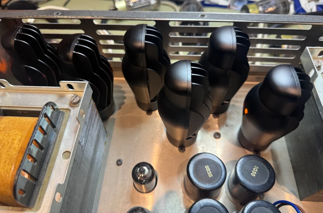

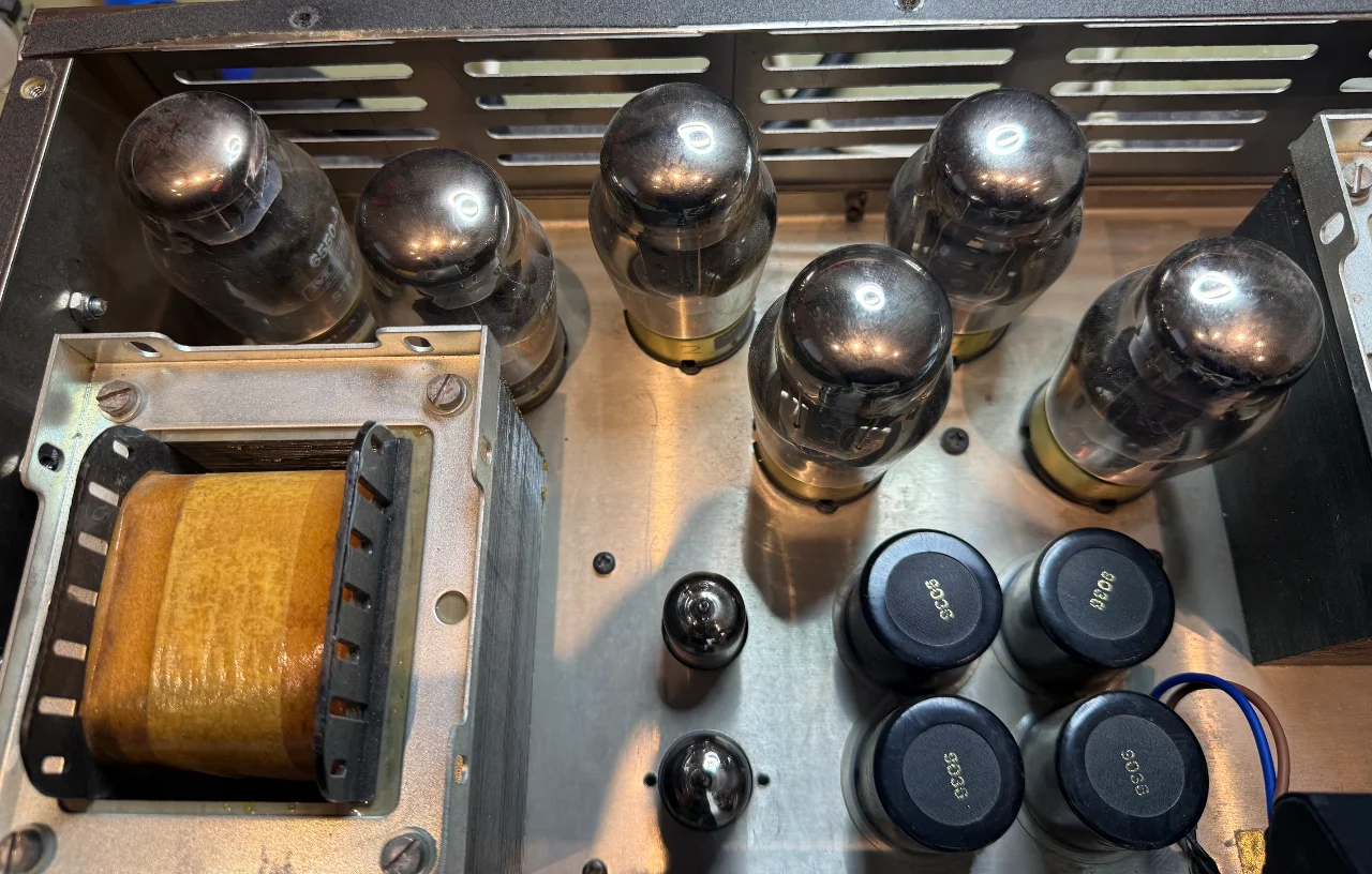

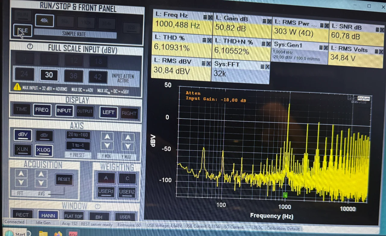

Heute habe ich den Hexa Valve mal aufgemacht, gemessen und die Octal eingebaut.
Das ist wie erwartet mit sechs Mesa 6550 bei 680V Anodenspannung.

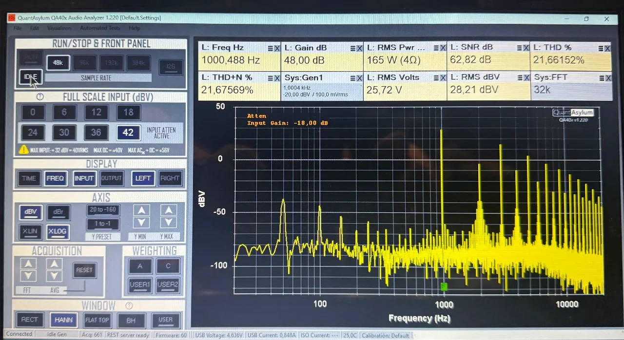

Nun die Octals drin:
Löppt nicht wie erwartet.

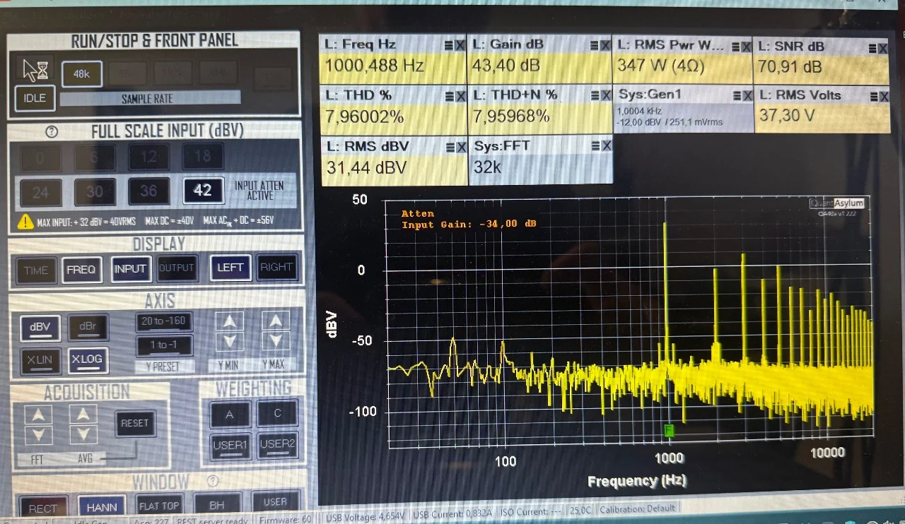

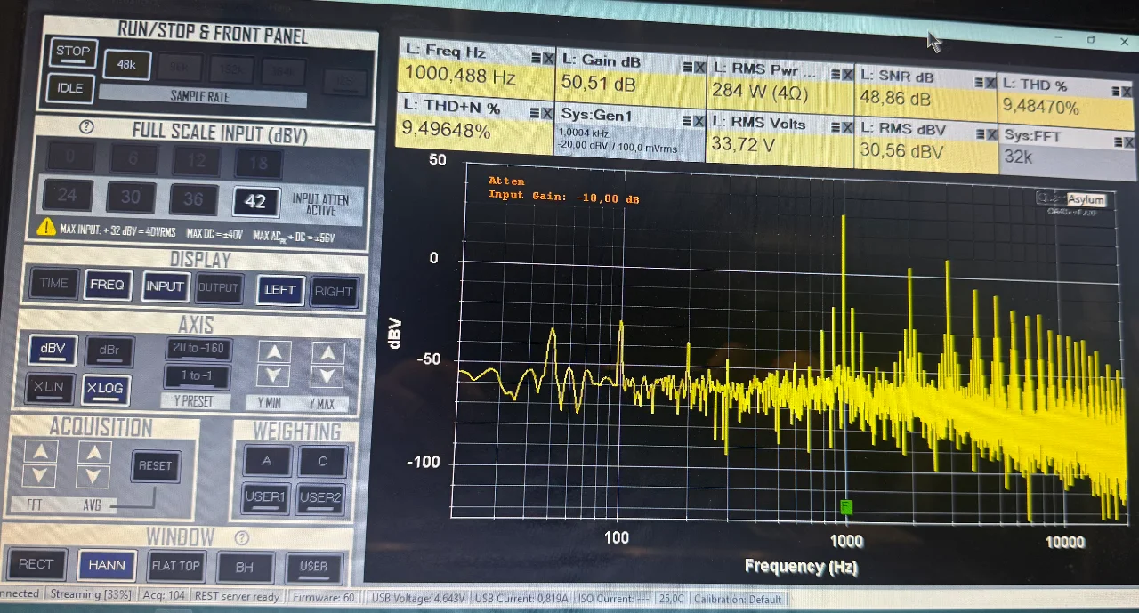

Schon bei 165W hat er über 20% Verzerrungen, bei 300W ca. 30%. Bei 165W sehen die Verzerrungen nach Röhre aus, es kann schon sein, dass das gut klingt, erfüllt aber die Specs nicht.
Ausserdem stehen die Octals etwa 3mm über (sind höher als die 6550) und passen deshalb mechanisch nicht.
Schade, wäre schön gewesen.

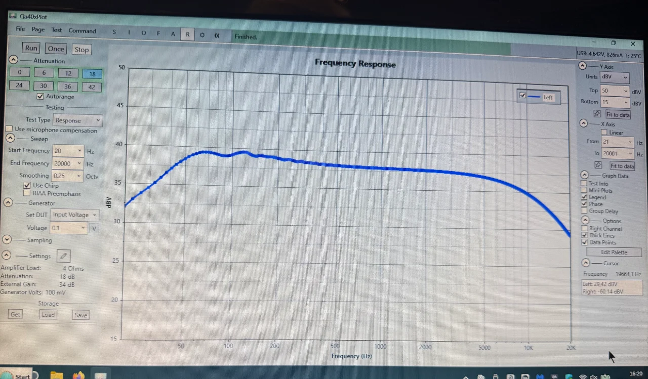

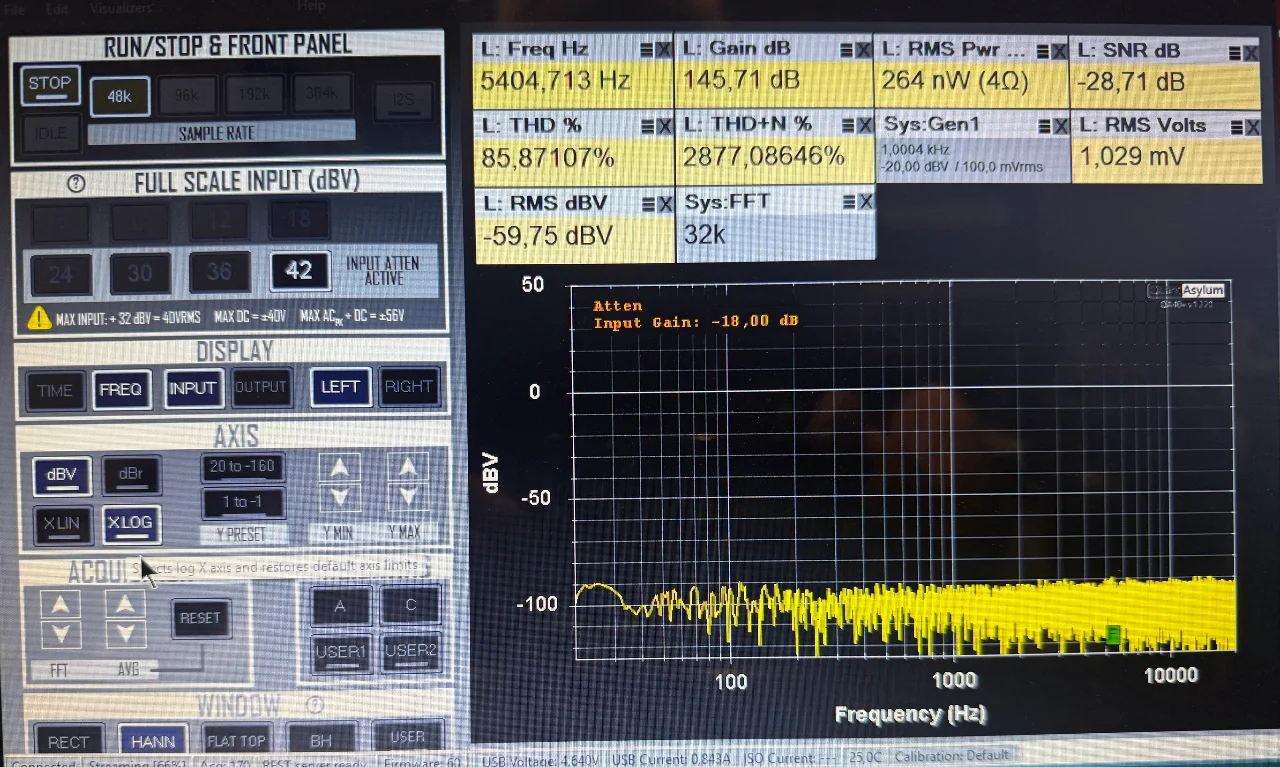

Hier der Noise meiner Versuchsschaltung mit angeschlossenem Lastwiderstand, Amp und Laptop sowie Oszilloskop am Ausgang.

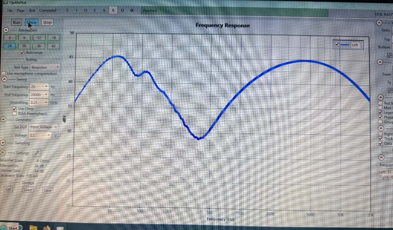

Und hier Frequenzgänge des Hexa Valve linear und mit Scoop eingeschaltet:

Die 280W bei 9,5% THD haben mir keine Ruhe gelassen.
TE nimmt nach dem Splitter eine ECC83 als Line Driver (Kathodenfolger) bei 385V und einem Kathodenwiderstand von 48k fliesst da ein Strom von 4 mA, zu viel für die ECC83.
Deshalb habe ich sie durch eine ECC81 ersetzt, die diesen Strom spielend abkann. Und siehe da: ca. 320W bei 9,5%. Das hört man nicht, kann es aber messen 🤗
