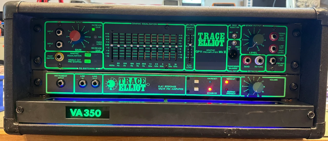

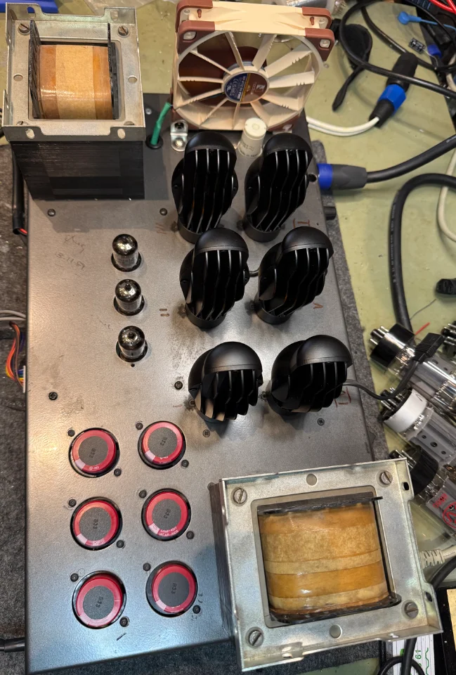

Wie auch immer, ich habe den VA350 zu Ende gebaut.
2. Lüfter rein (5V an 3,9V aus der Heizspannung):

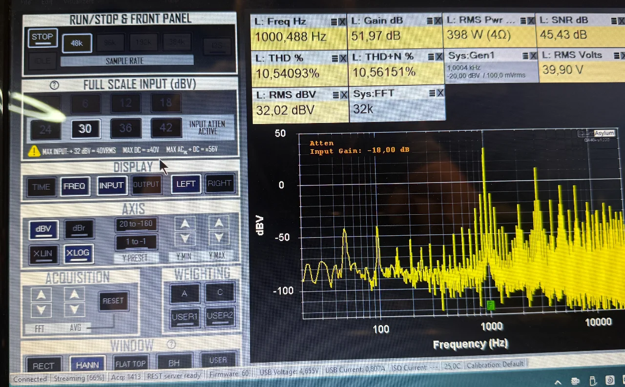

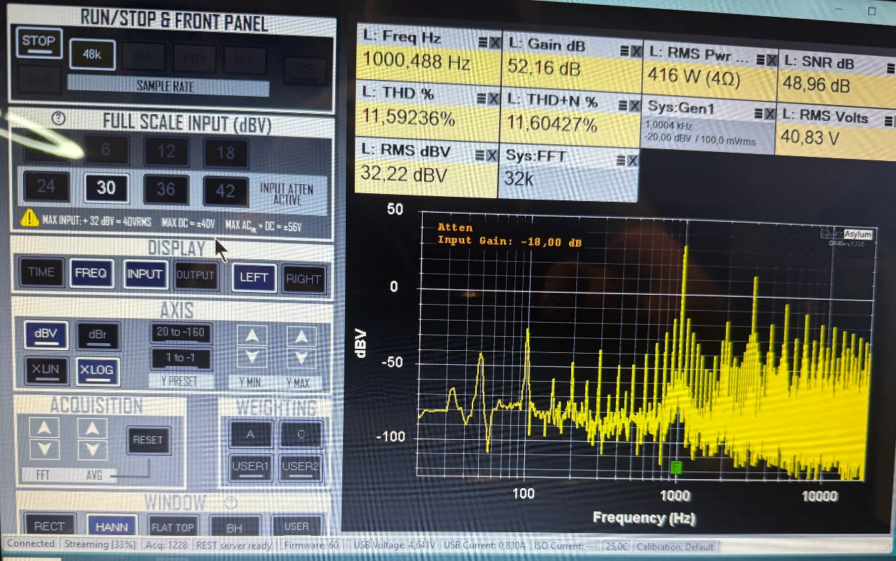

Über die untere Röhrenvorstufe bringt er gut 400W bei 12% THD:
Über den Transistor-Preamp weniger Klirr (die Röhrenvorstufe hat bei 5W schon ca. 3%):
Und so sieht das gute Stück jetzt aus, Schwarzlicht inbegriffen:
Halt wie vorher 🤗
Den 115V-Lüfter habe ich ja gegen einen leiseren getauscht, der ist zusammen mit dem Noctua in der leiseren Schalterstufe wirklich akzeptabel, in der Hi-Stellung wird er lauter, immer noch deutlich (!) leiser als die Schüssel vorher.
Jetzt muss ich mal den Hexa Valve, den VA350 und meinen Hiwatt-Clone ForWatt 300 in den Übungsraum schleppen und anhören. Uff.
