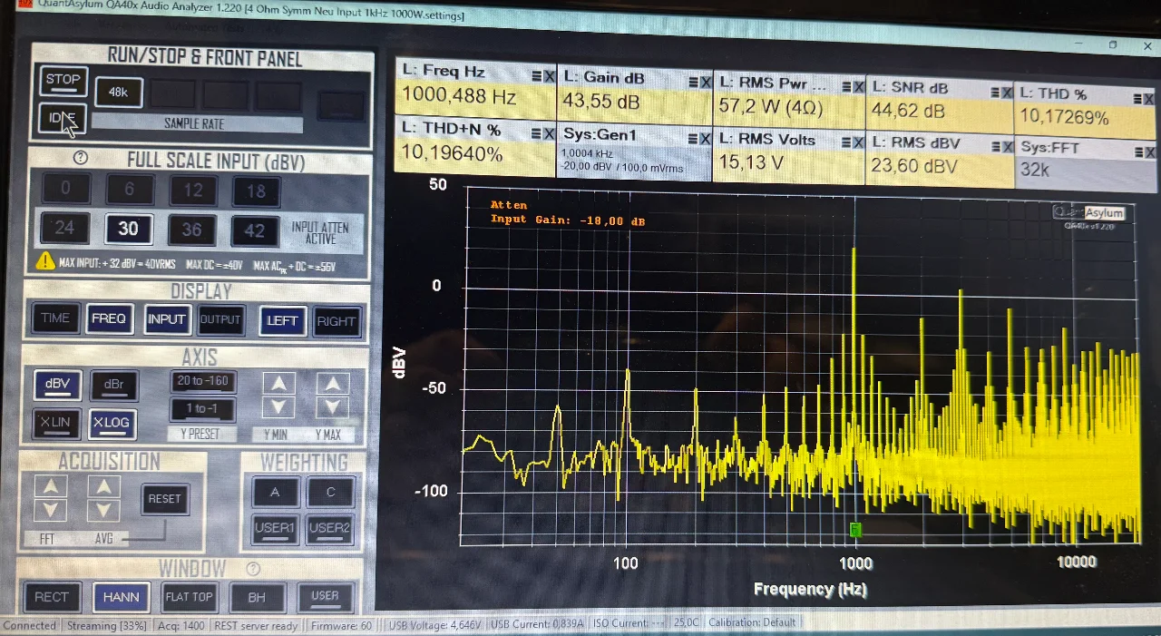

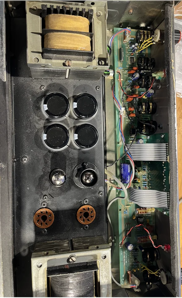

So, Octal-Versuche weiter geführt.
Im Dynacord Eminent 1 (420V Anodenspannung), der mit zwei EL34 knapp 40W brachte, liefern zwei Octal 57W:
Das kann sich sehen lassen und wäre ein Verbesserung, aber 299$ wird man wohl nur bezahlen wollen, wenn es keine Röhren mehr gibt und man genau diesen Amp haben möchte...

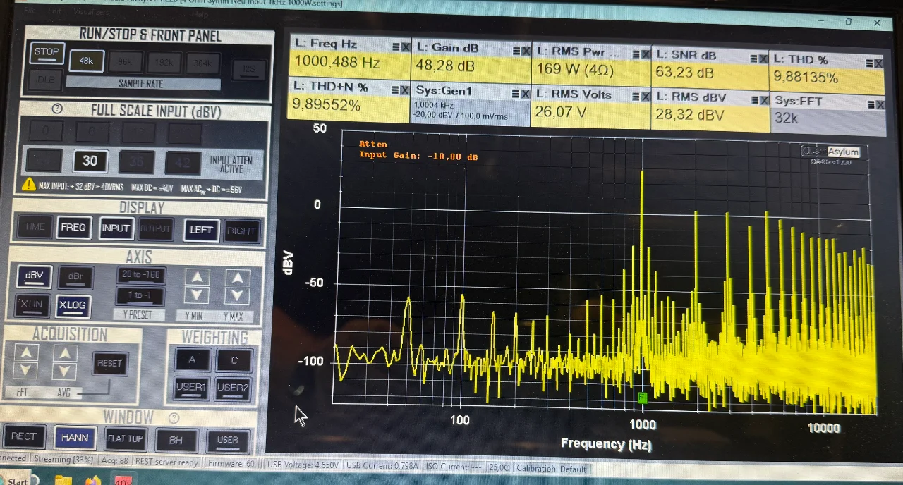

Reinfall beim Traynor YBA 200-2. Am Stelltrafo fliessen schon 2A bei 80V AC - da ist ein Kurzschluss.
Ich muss die vier Octal mal im Dynacord testen, ob sie noch in Ordnung sind. wenn ja, wird es in der Sockelbeschaltung eine Abweichung geben, sie zu einem Kurzschluss führt.
Man muss aber sagen, dass der Amp mit vier 6550 170W bei 10% THD bringt - das können wir gelten lassen! Nach einem Defekt wurde der Amp überholt und mit zwei neuen Paaren 6550 versehen und ist dadurch deutlich potenter geworden (obwohl 200W nicht erreicht werden).

  • #148
Ich habe beim Eminent 1 vergessen zu erwähnen, dass der Amp niederfrequent schwingt (motorboating?), wenn keine Last angeschlossen ist, auch wenn (der nachgerüstete) Master und Gain zu sind. Also nicht ganz plug and play.

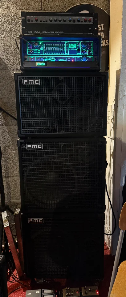

heute zweite Probe mit dem TE VA350 (6 Octal statt 6550).
Zwei FMC 115UL und eine 210UL, alle mit Faitals.
In 2 Ohm-Stellung des Ausgangs an die drei Boxen mit 2,7 Ohm fetter, brachialer Sound mit massig Headroom (gemessen 400W bei 100%).
Änderungen im Sound nehme ich keine wahr, er knurrt und drückt wie vorher. Habe heute aber nur die obere 115 mit der 210 gespielt, reicht vollkommen aus.
Warm wir er, aber längst nicht so warm wie mit den Röhren.
Löppt!
Muss ihn mal mit dem VA400 vergleichen, die Unterschiede werden aber wohl nicht gross sein.
