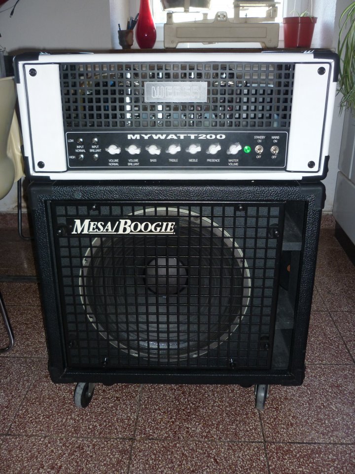

Das hier dürfte für deine Anforderungen eine Waffe sein:
Hattest du ja oben schon erwähnt. Extrem wichtig ist die Box drunter. Die harmoniert mit dem Mywatt wie Arsch auf Eimer und relativiert das Mittenloch.
Ich habe zusätzlich noch den werksmäßigen (beim Hiwatt Original nur optional eingezeicheten) Höhenboost schaltbar gemacht und so die extremen Höhen auf ein normales Maß gebändigt.
Cleanreserven ohne Ende hat das Teil. Und überträgt das was man reinsteckt so gut, dass jegliche Soundformung mit Effekten maximal rüber kommt. Ist halt mit eigenem Crunchsound quasi nicht nutzbar, weil der erst sehr spät und dann nicht sehr musikalisch zerrt.
Nachtrag: Aber um die Kombi zu finden ist bei mir auch einiges an Equipment den Postweg gegangen.
Kann deine Verwirrung also völlig verstehen.....
