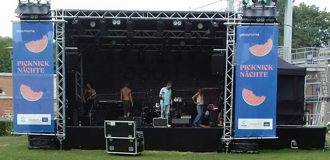

Gestern Open Air gespielt mit der 114er und dem Glockenklang Steamh. Hat problemlos gereicht und es war auch noch etwas Luft nach oben von der Lautstärke her, trotz massivem Einsatz der H Saite.
