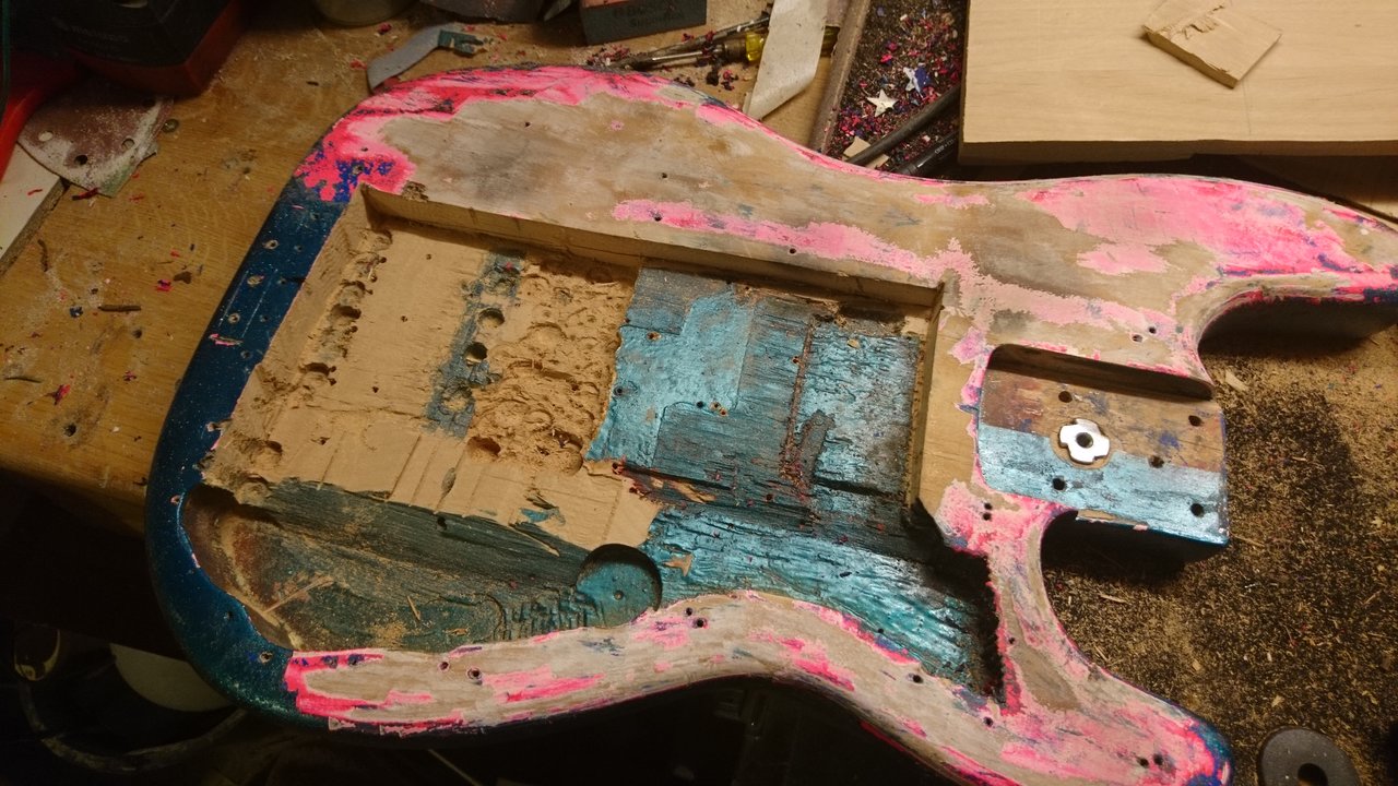

Für mich war klar, dass ich den Body so repariere, dass er ansehnlich wird, aber nicht wie neu.. Sonst kann ich ja einfach einem kaufen.
Er sollte so wirken, wie er wäre, wenn keiner solche Gemeinheiten abgezogen hätte.
Der Body war Sunburst, dann weiß, dann Pink und dann Hammerschlag Blau...
Nach einigen Stunden mit dem Heißluftfön und dem Spachtel war das der Stand.
Da kamen auch die Gründe für die neue Lackierung zum Vorschein : es war kratzig, ranzig und fertig.
Heute zahlt man viel Geld dafür....

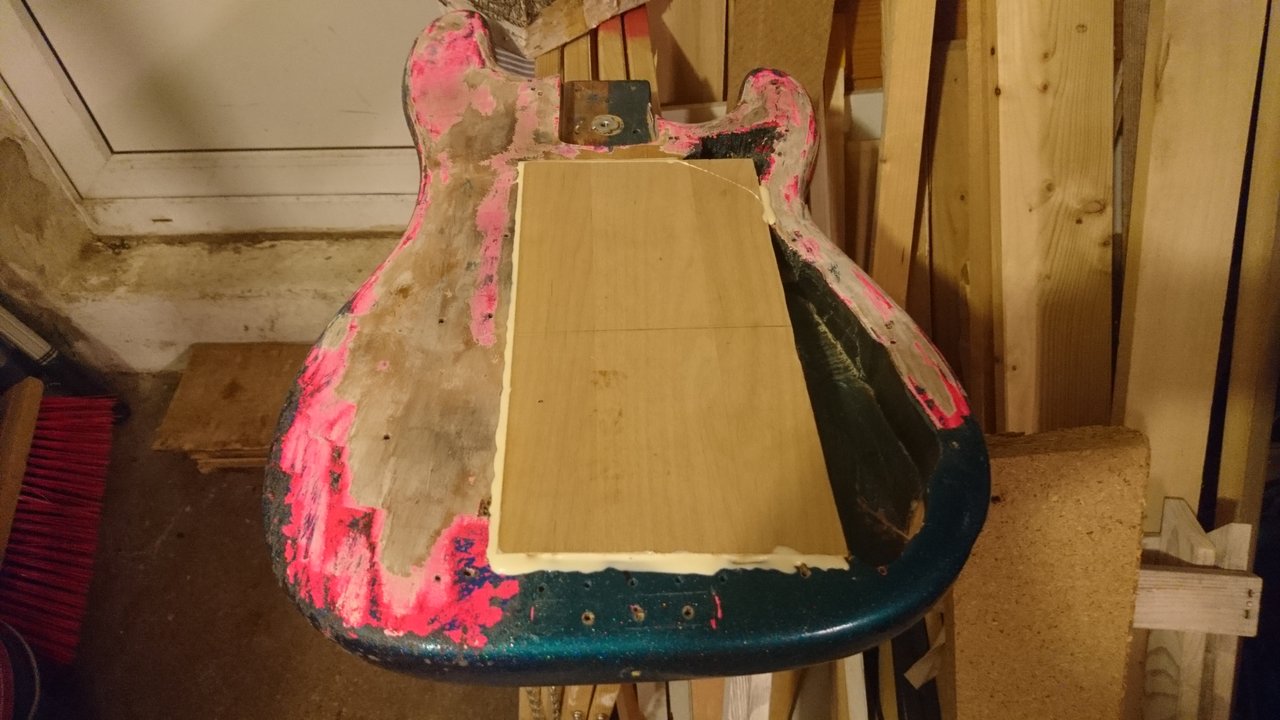

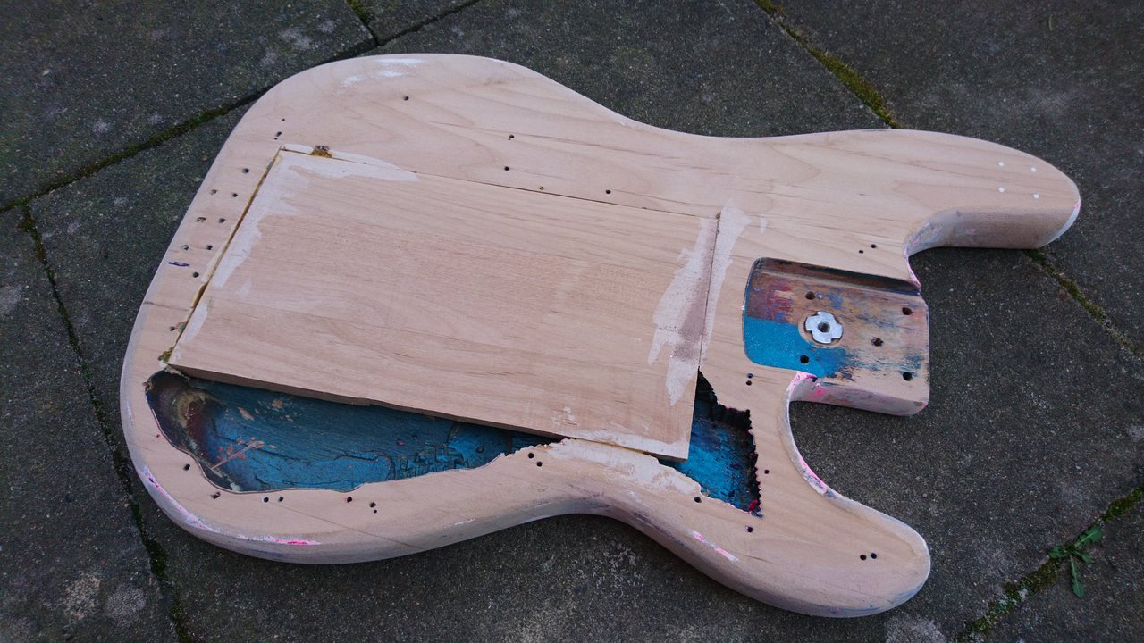

  • #52
Dann habe ich mir ein Stück Erle besorgt. Es ist zwar kein massives Stück gewesen, aber er hat 10 Euro für 2 Meter gekostet..
Die Tonerider PUs hab ich verkauft, die Bridge auch, den Hals auch.. Der Body hat jetzt nichts gekostet und die Schaller BM Light sind noch zu verkaufen...

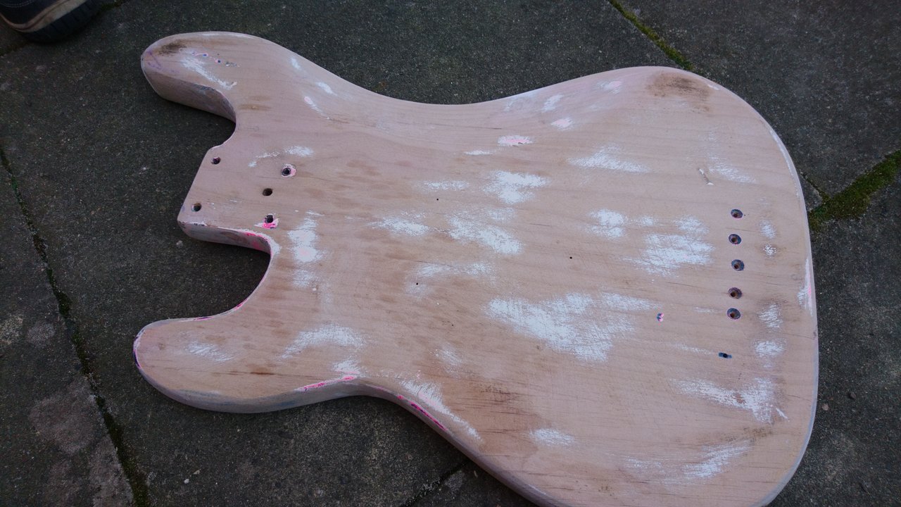

  • #53
Weiter Schleifen, abkratzen, und spachteln..
Reaktionen: StonerGreg, Gast74883, stoneface und 5 andere

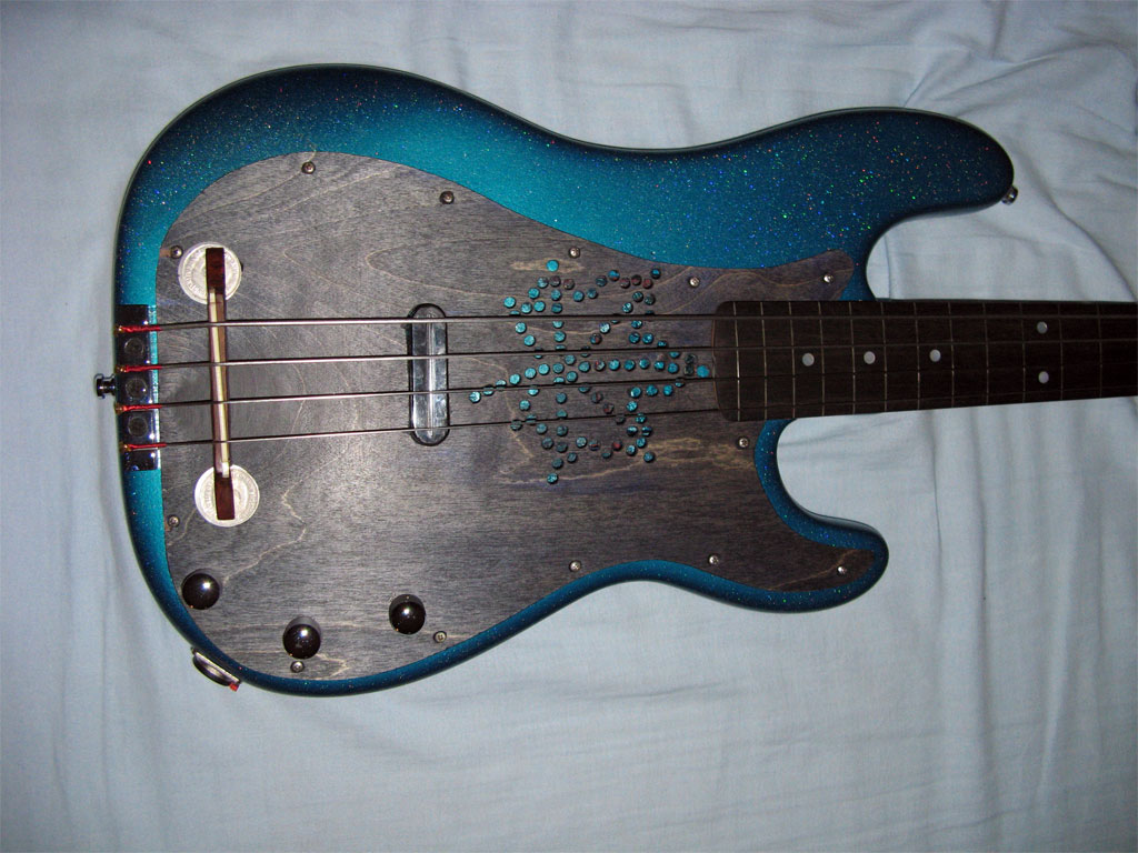

  • #56
-das war er irgendwann auch mal:
Der 3. Regler regelte die beiden Piezos unter den beiden 6Markstücken, auf denen die Brücke stand. Die "Decke" war aus gebeiztem Flugzeugsperrholz..dieser Umbau war dann von mir, nachdem sowieso schon die ganzen Ausbeissungen aus dem Holz raus waren...
Was man auf dem Bild nicht so sieht: unter dem Ahornblatt aus Löchern und der Bridge war er damals schon komplett hohl, deswegen dann der Umbau auf halbakustisch. Das bot sich einfach an! Und das ist auch der Grund, warum die Brücke schief steht: nur dort war noch Holz drunter.
das glaube ich nicht, mir sah das danach aus, als wäre das Weiß unter dem Sunburst. Fender hat damals erst zusammengestückelt -dieser Body ist aus 4 Teilen-, dann die Risse im Holz gespachtelt (die Risse sind ja auf den Bildern zum Teil gut zu erkennen), dann weiß grundiert und dann sonnengebürstet. Ich vermute: sunburst, natur, pink, oceangrün und jetzt wieder natur. Das ist auch deshalb wahrscheinlich, weil der Typ, der ihn mir damals abgekauft hat, meinte, dass er ja eher auf natur steht als auf sunburst.

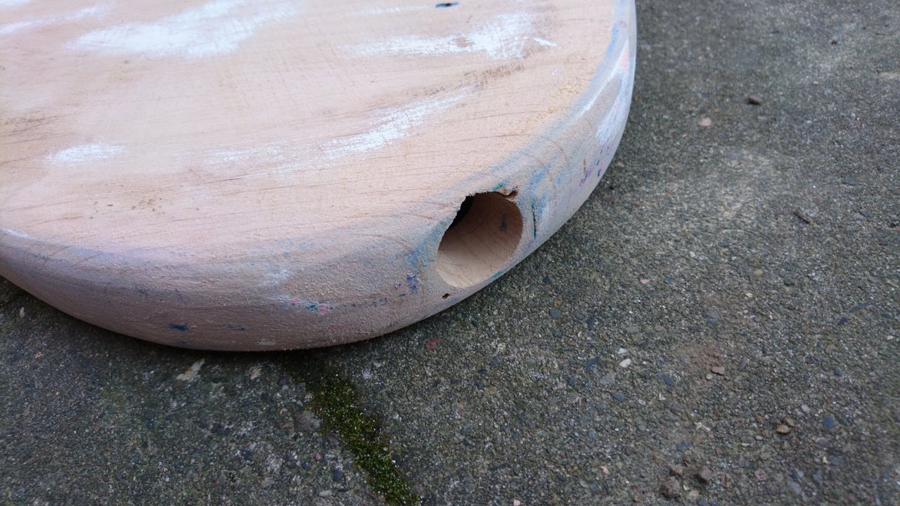

Wir können feststellen :
Mindestens 1972er P Bass Erle, 4 Teile ab Werk, jetzt 5, Sunburst über weißer Grundierung, dann Natur, dann Pink, dann Verkauf nach D, dann Umbau zum Semi Hollow, Fretless, Oceanblau, Verkauf, Rückkauf, Umbau P Bass, weiterverkauf, stripped, Loch gefüllt.
Man möge mich korrigieren, wenn ich das falsch erfasst habe.
Reaktionen: anbra
  • #60
Ich habe dann Body bei der lokalen Tischlerei an einem Samstag Mittag an der Oberseite glatt hobeln lassen, für lau... Die Worte des Tischlers waren: "Du solltest an einem Samstag nicht hier sein und ich auch nicht. . ."
