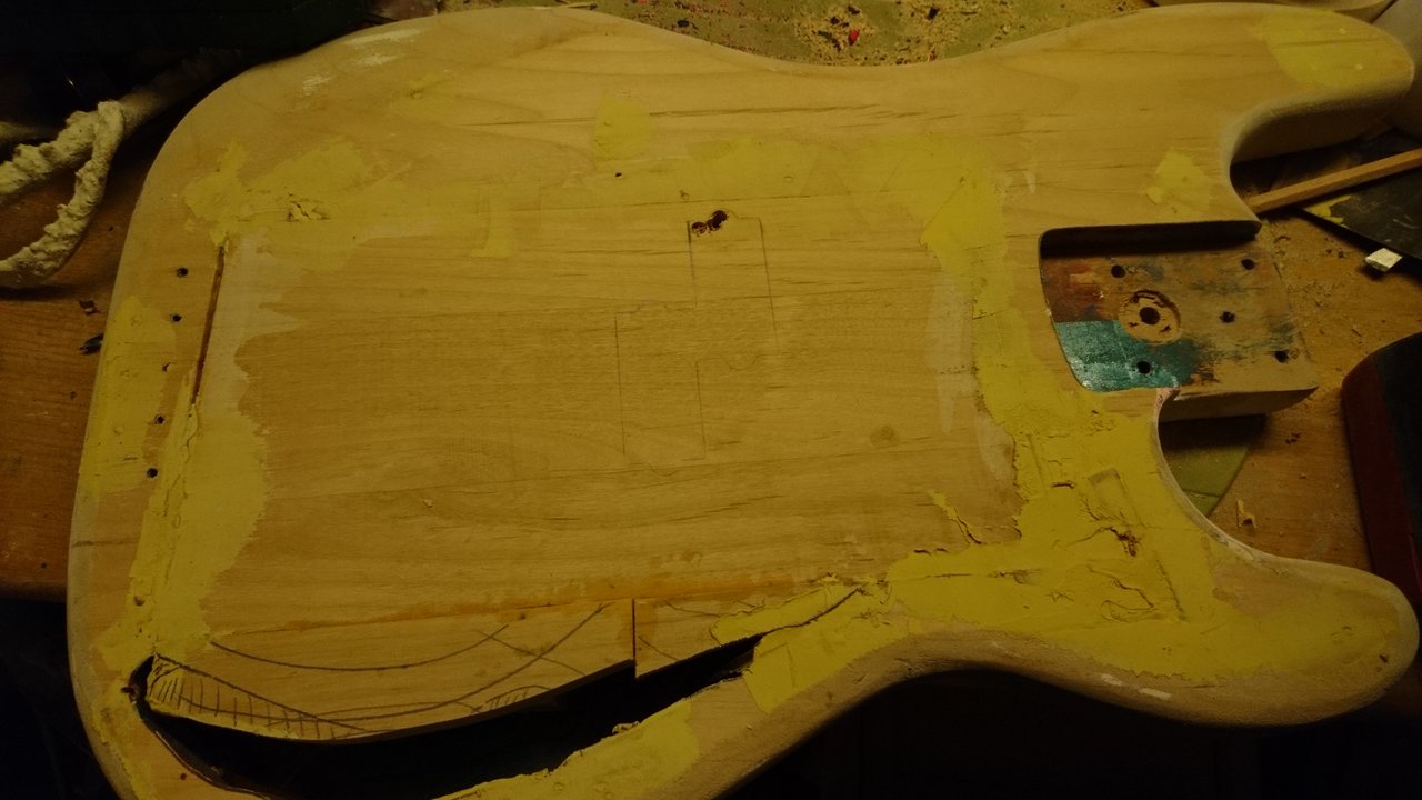

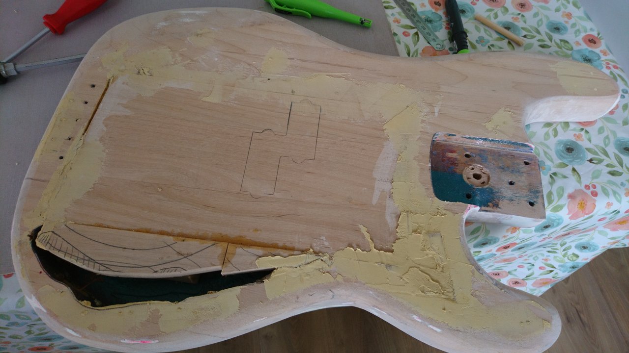

Also weiter mit spachteln und füllen..

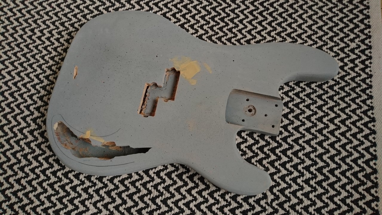

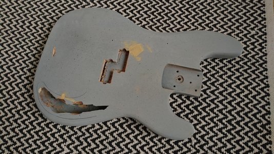

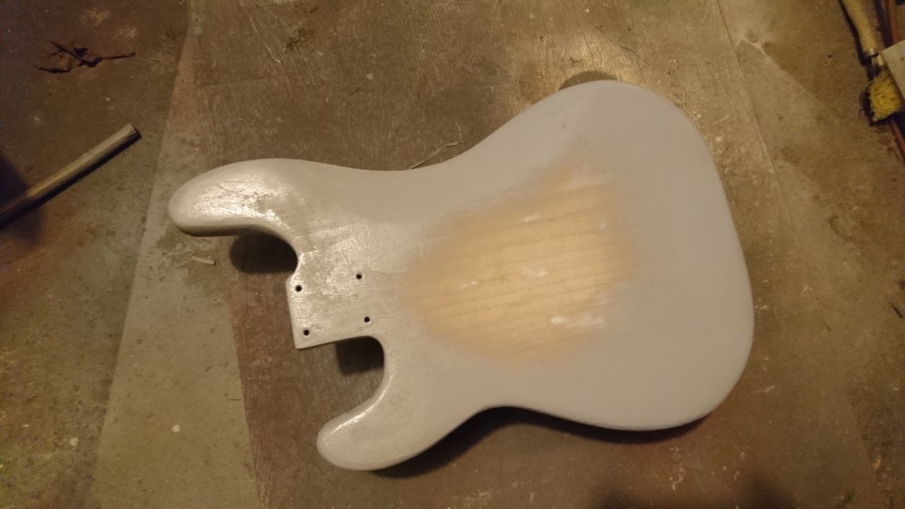

Genug! .. Grundierung...!
Als Grundierung habe ich Dartfords Grau genommen. Grundiert, geschliffen, grundiert.
Eine halbe Dose reicht für den Aufbau einer Grundierung für Relic mit den auf dem Holz vorhandenen Spuren der Jahre...
Wer also einen used stripped Body so relic' en will, dass man die Kampfspuren nacher noch erkennt und man die nachkratzen kann oder der overspray Effekt eines total fertigen Bodies gewünscht ist, braucht ne halbe Dose.
Mit einer ganzen wird es schon recht glatt und mit 2 Dosen wird der Body wie neu, weil man in ca 10 Sessions grundieren und schleifen fast alle Kampfspuren weg bekommt. Oder man schleift den Body schon extrem glatt, dann reicht auch eine Dose. .
Aber wie ich schon philosophiert hatte - wenn ich einen Body ja haben möchte, der wie neu aussieht, dann kauf ich mir nen neuen.. . Und wenn ich ganz viel Geld habe, dann lass ich mir einen machen bei unseren Forums Lieblingen wie Franchin oder docwood..
