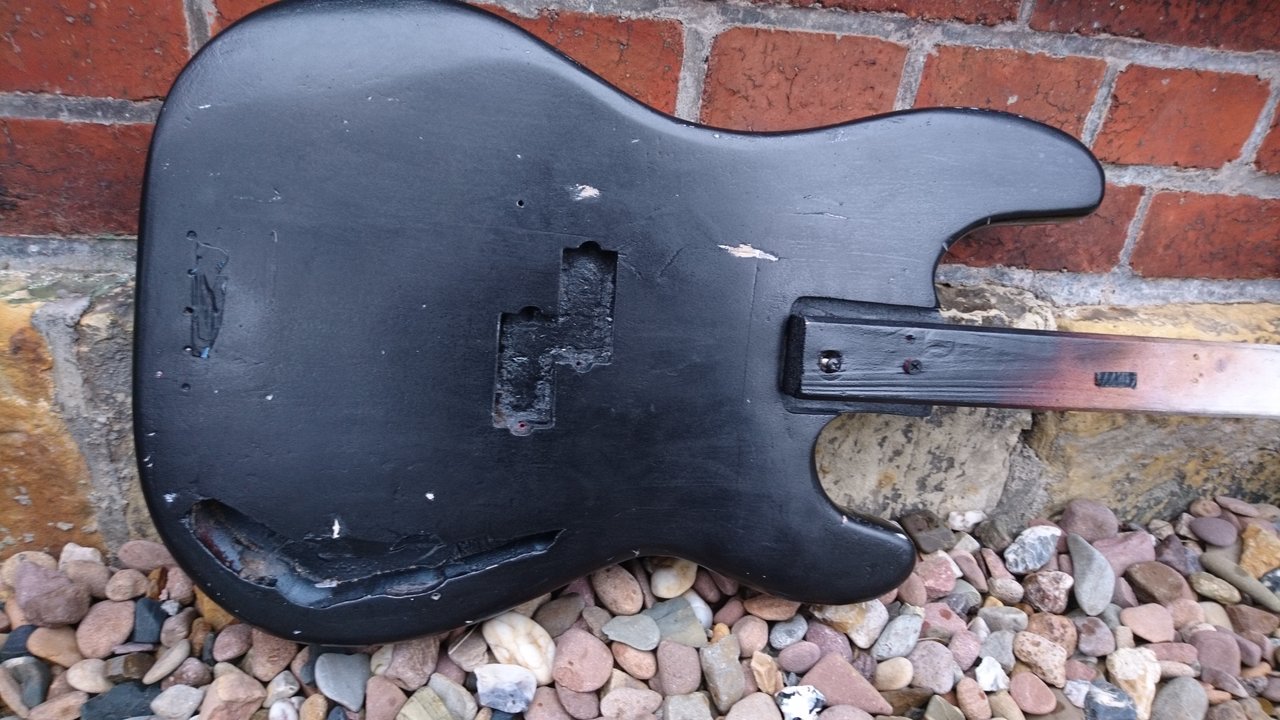

Ein paar weitere Lack Schichten und bereits das erste kleine relic..

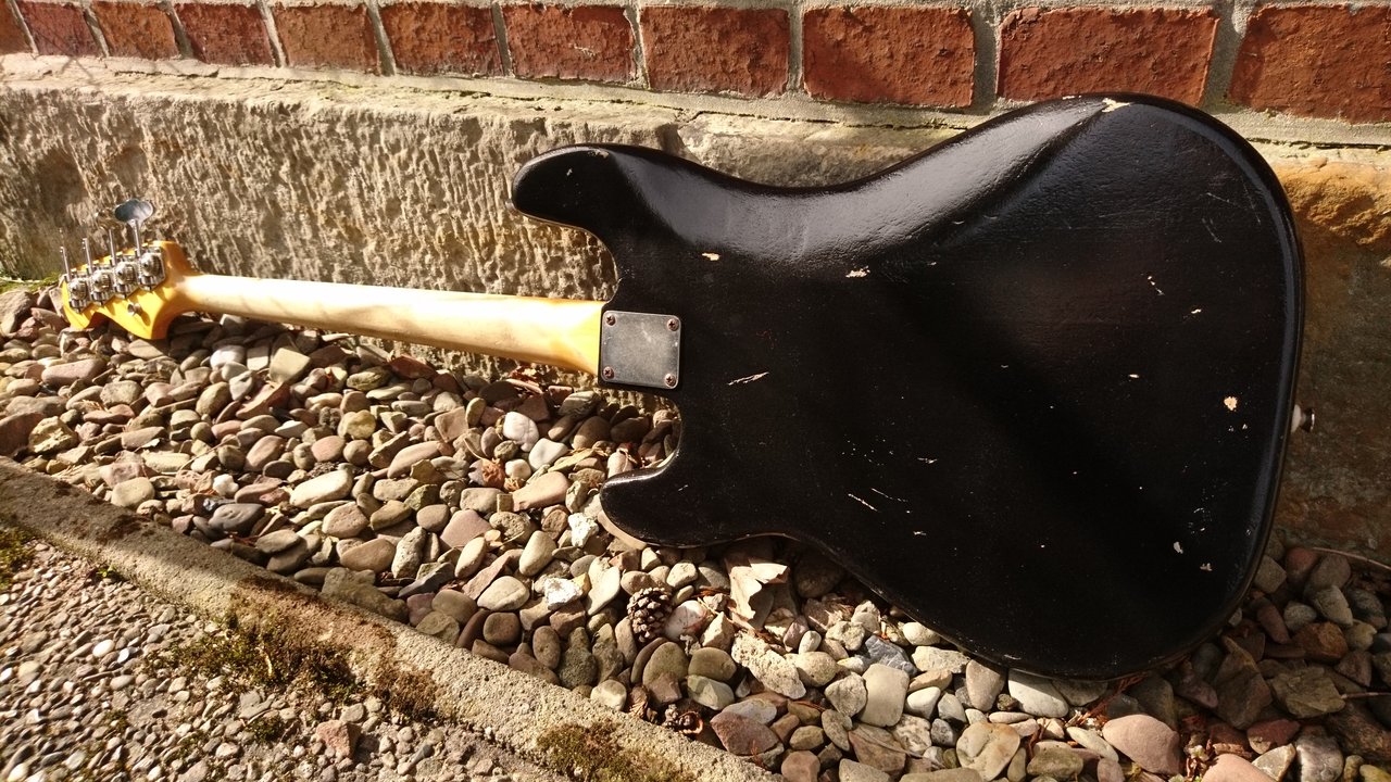

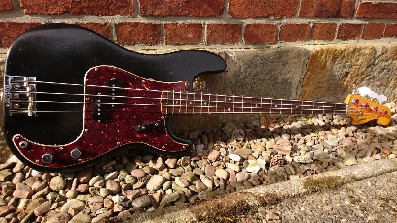

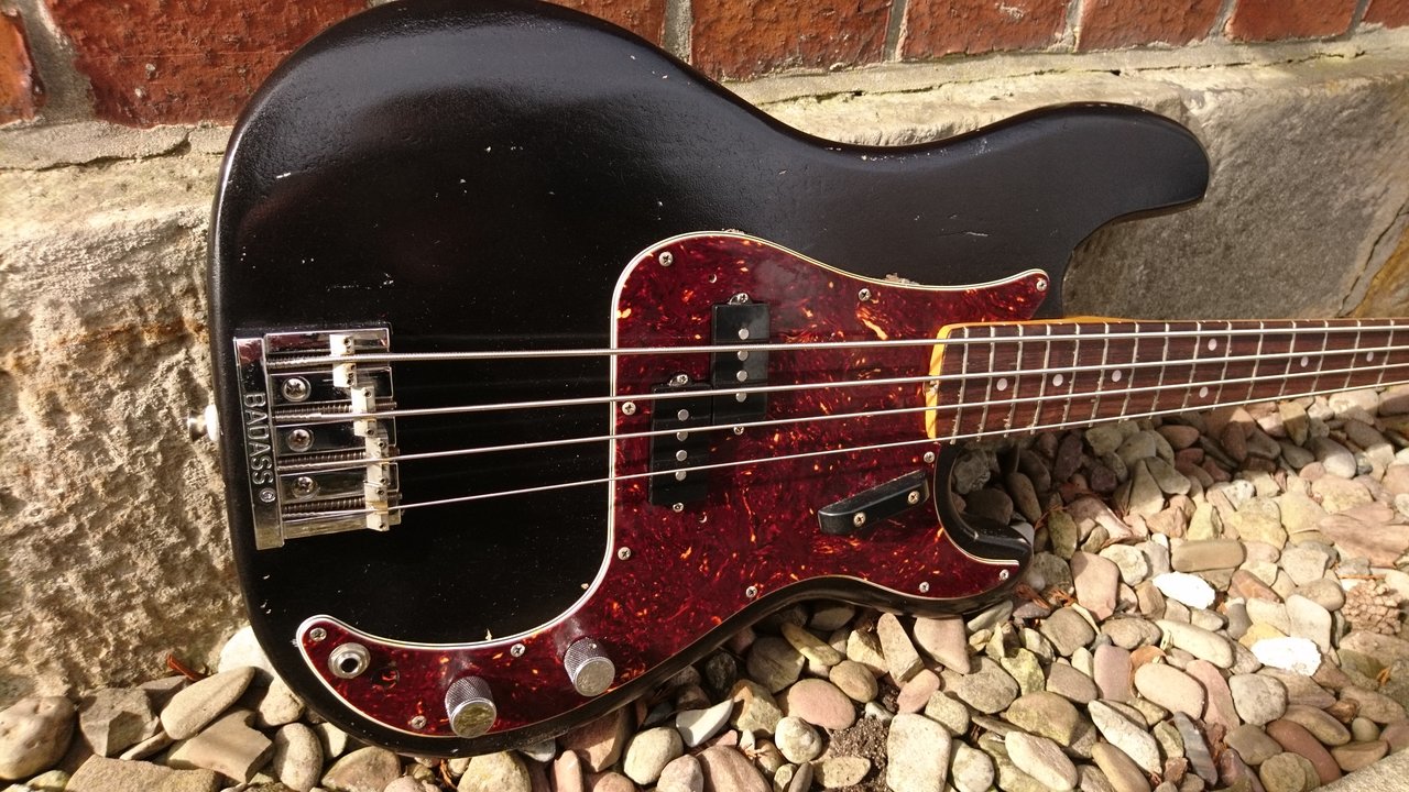

  • #90
Das erste Mal komplett:
BadAss I
Boston P Pickups
Tokai Jazz Sound Neck
Fender Deluxe Pickguard
Gotoh relic Neck Plate
Rostige Schrauben aus dem Fundus
Thumbrest von einem alten Fernandes Jazz Bass

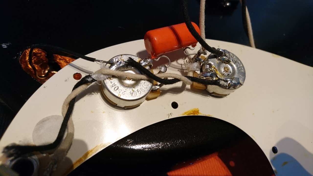

Tele Knobs und Elektronik vom blauen Wunder
Reaktionen: soul 24-7, FenderOli, TomW und 11 andere

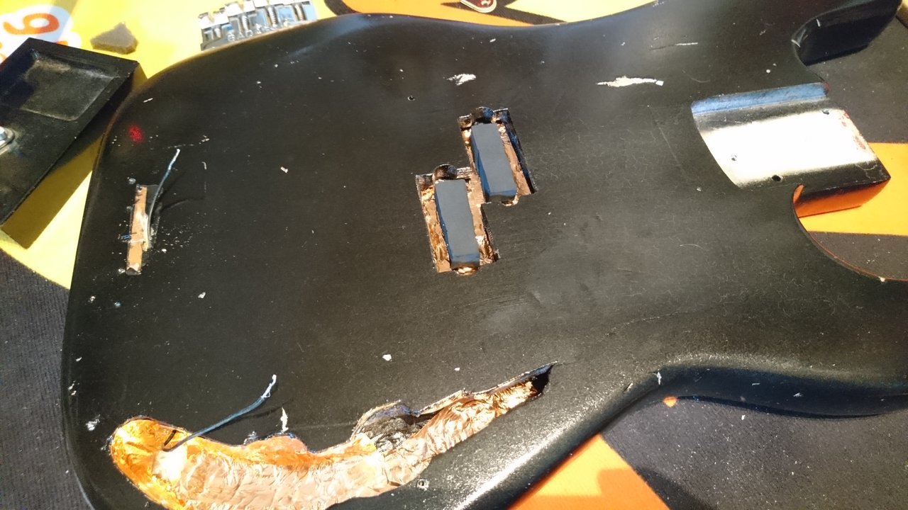

  • #91

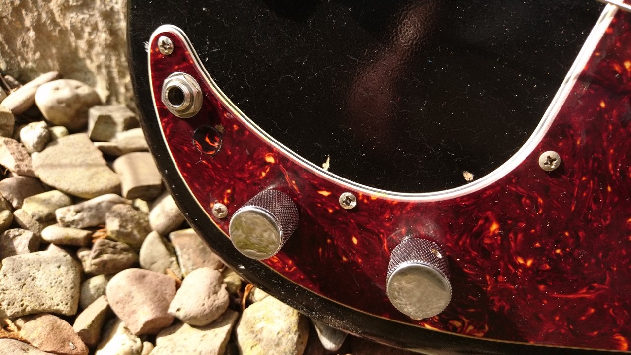

Weitere Bilder

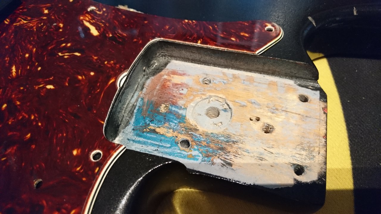

Das PG hat mich 17 Euro gekostet, weil der Vorbesitzer da ein Loch zu viel rein gemacht hat... kurz mal gefüllt, passt gut zum Bass...
Reaktionen: lordbasstard, liquid87, TomW und 12 andere

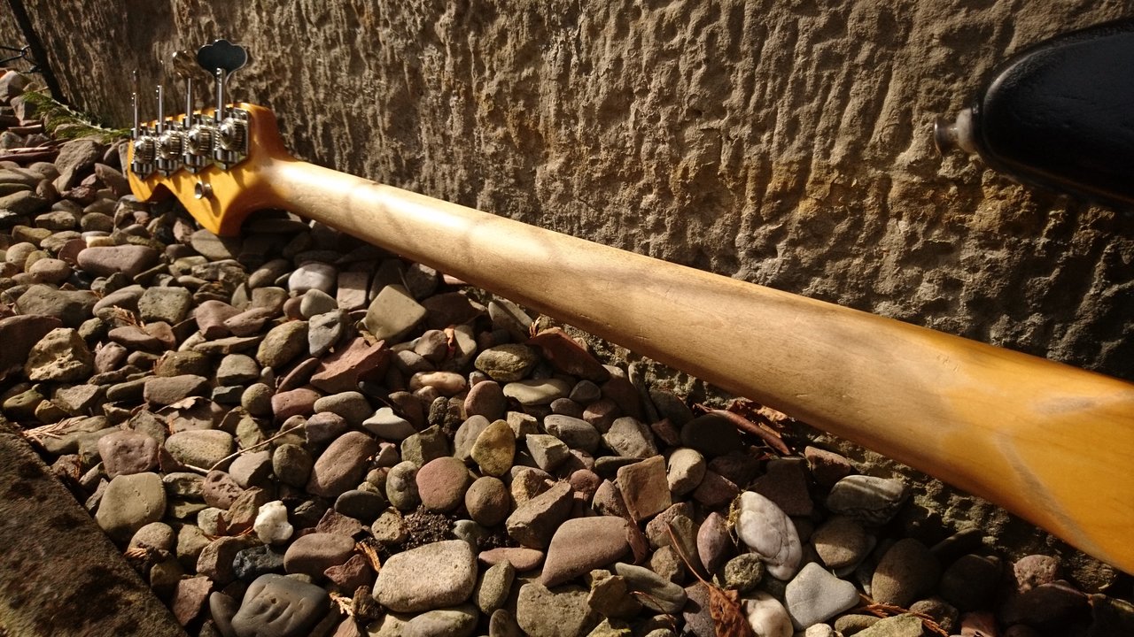

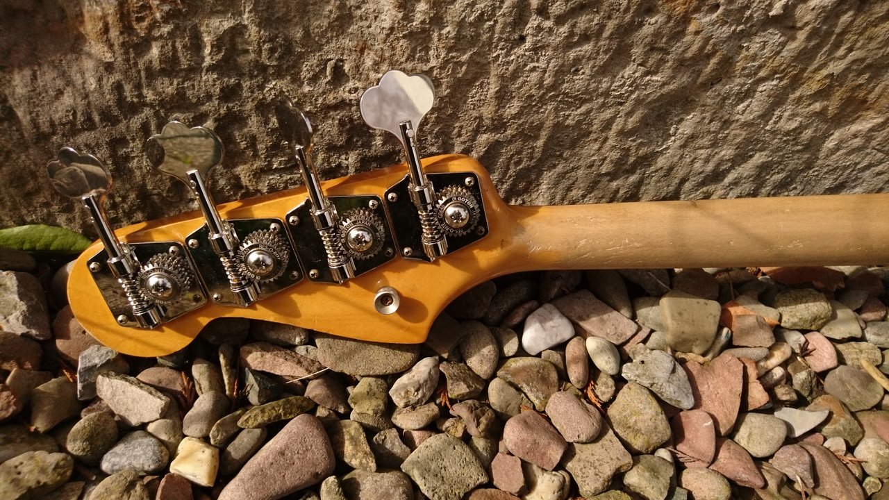

Side Story zum Hals :
Gekauft vor Jahren bei eBay für nen Appel und nen Ei. .. Fretless mit allen sauereien, rausgebrochenes Holz.. Bundiert, gespielt, verkauft wegen zuvieler Bässe. Nach 2 Jahren zurückgekauft, als ich den bei ebay-Kleinanzeigen.de wieder gesehen habe.

Ach ja, das Gewicht fehlt noch
3540 GRAMM
... Und kein Stück Kopflastig...
Reaktionen: StonerGreg, anbra und BergiaBurns

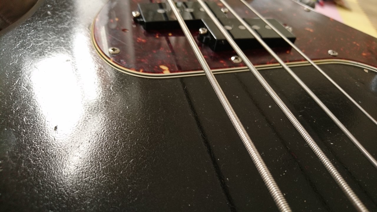

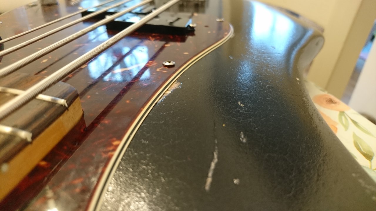

Die Bilder sind schon ein paar Tage her, der Lack altert schön vor sich hin und hat auch noch Kälte und Wärmebehandlung erfahren.. Ich denke, es ist jetzt klar, was man noch so an Bildern kommt..
Reaktionen: anbra und BergiaBurns
  • #96
Mal ein Basteltip......wenn man den Lack mit 3000er Nassschleifpapier bearbeitet, bekommt er einen schönen alten tuch...
Die Oberfläche sieht abgegriffen aus, spiegelt nur im Gegenlicht . Darauf kann man dann schön die nächsten aging Schritte aufbauen....
  • #97
Das kenn ich auch, aber hier kam sowieso noch ein wheatherchecking Klarlack als letztes zum Einsatz, den darf man nicht schleifen, erst wenn der Effekt da ist kann man polieren, wenn man möchte..

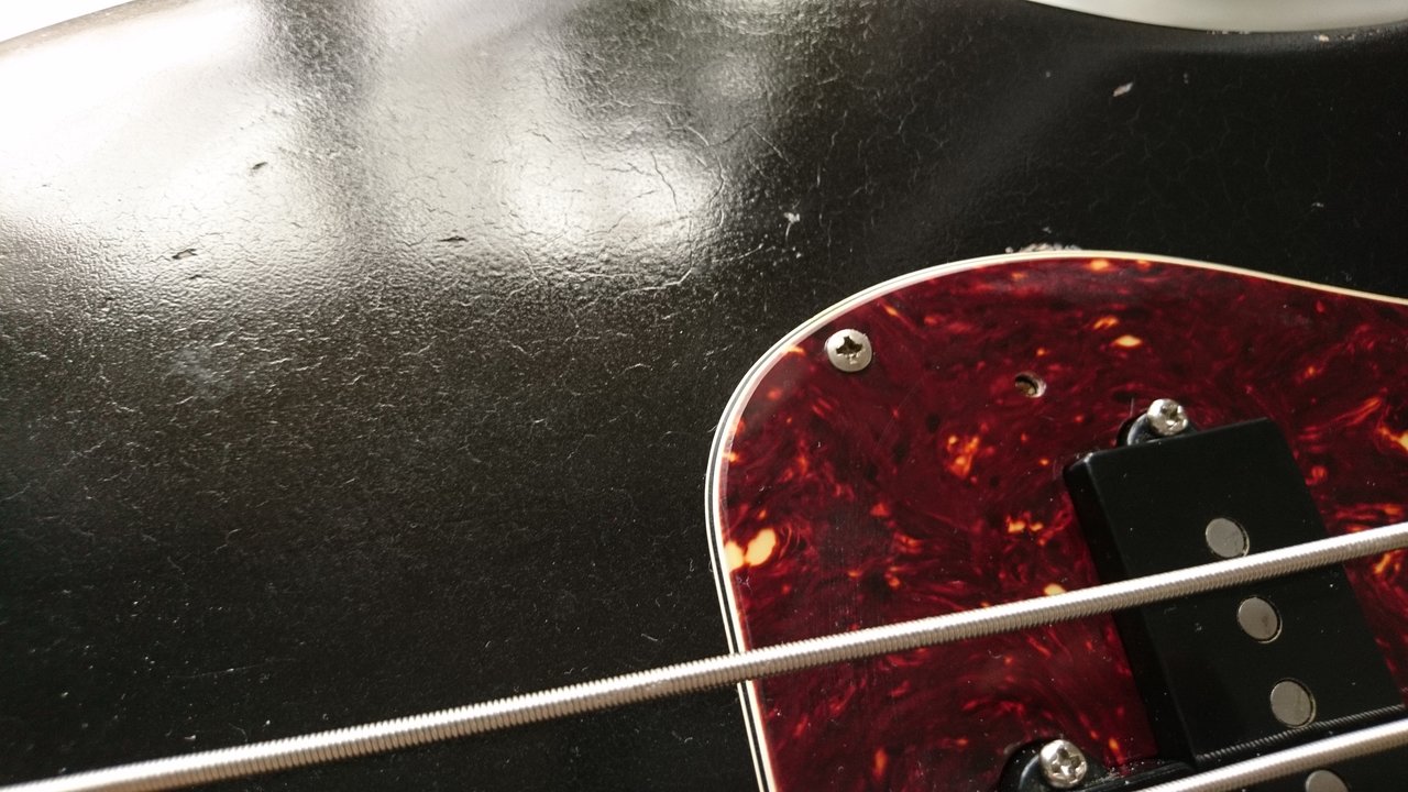

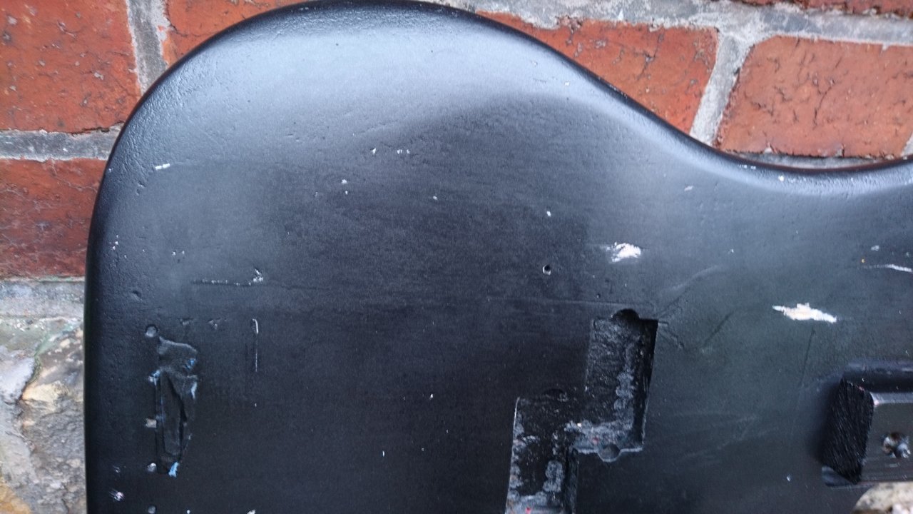

Hi, ein paar Tage später hat der Lack gearbeitet.. Es geht mir hier um die Sprünge in der Oberfläche
