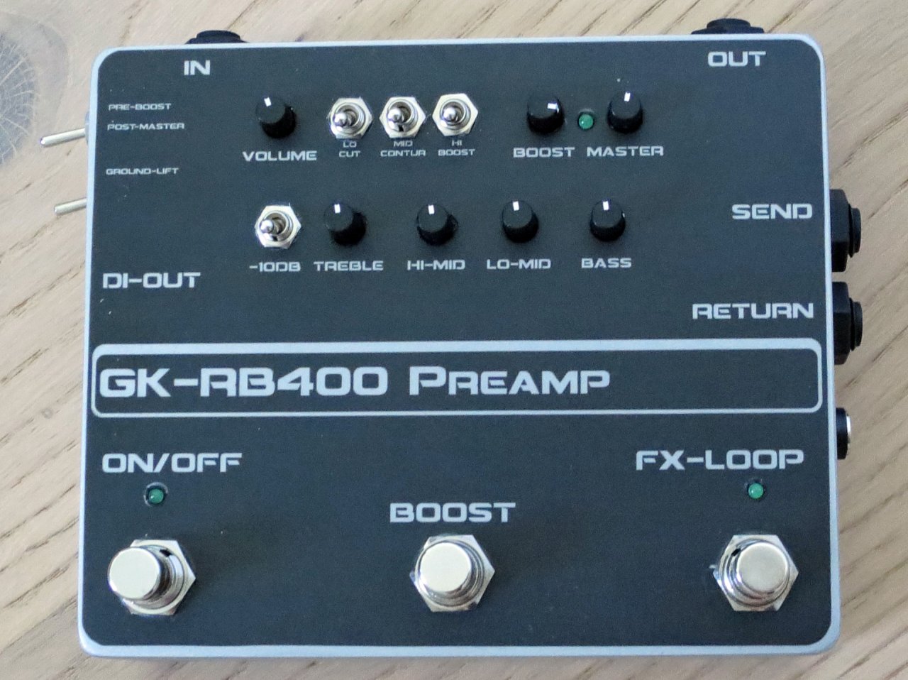

Hab meinen endlich fertiggemacht, und er funkt auf anhieb astrein!!!
Reaktionen: LovinRomance, BassPapa, claudio und 5 andere
  • #270
Decal. Mit dem hab ich eh immer so meine Mühe. Wollte es a bisl am Design des Fusion 550 anlehnen.
