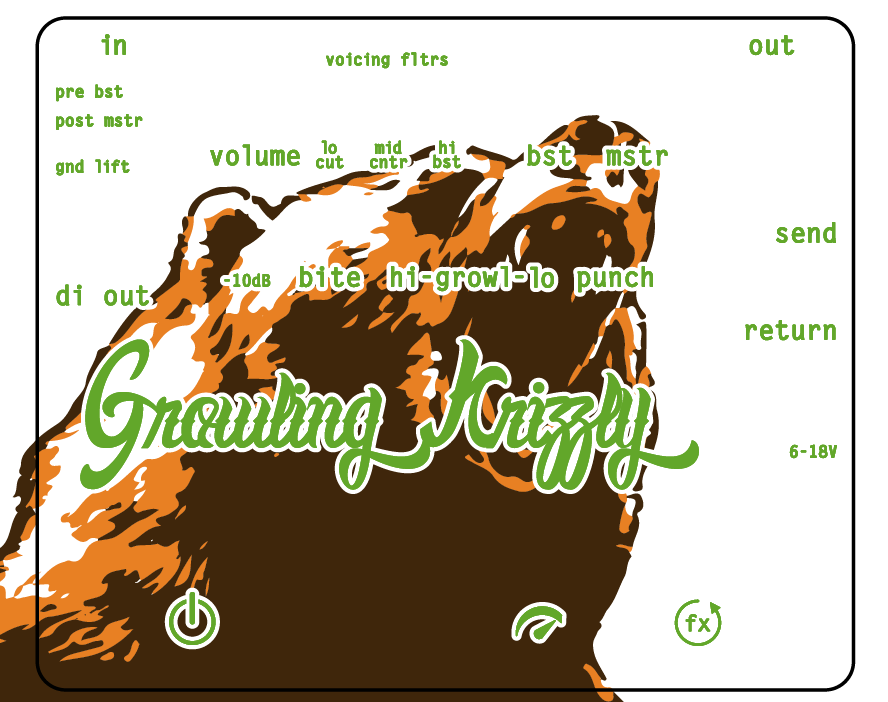

Hab das schon mal mit einem anderen Pedal versucht. Bei mir ist der Druck damals nicht so ganz satt geworden. Mit einem guten Drucker müsste das wohl aber passen. Bin gespannt welche Erfahrungen Du machst. :bier:
Ich greif das hier mal nochmal auf. Alle unsere Testdrucke sind auch nicht satt genug geworden, weil die Farben ja logischerweise nur "Gemische" sind und das Weiß von Papier halt am liebsten als Träger haben, damit sie richtig zur Geltung kommen. Deshalb bin ich jetzt auf weiße Trägerfolie gewechselt, hab mir dafür aber wieder bunt erlaubt:
Meine Freundin druckt morgen auf Arbeit mal Probe. Wenn das gut aussieht, haben wir's.

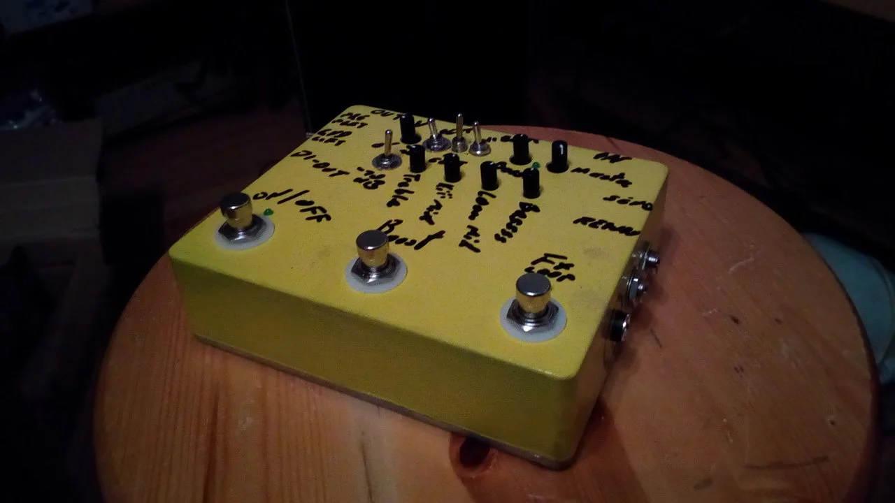

Ich hab aber inzwischen den Preamp fertig gelötet und wollte heute mal ausprobieren, ob mir der GK Sound zusagt. Tja, was soll ich sagen?
@lazarus_04 wo liegt der Fehler, wenn ich den On/Off anschalte und es kommt kein Signal mehr? :rofl: Bypass funktioniert einwandfrei. Muss das Teil ja sowieso nochmal auseinander nehmen für das Frontdecal...
Der Fehler hält sich meistens am Lötkolben fest. :) In/Output vertauscht? FX-Loop falsch verkabelt? An dem Teil gibt viele Punkte, wo man Fehler machen kann.

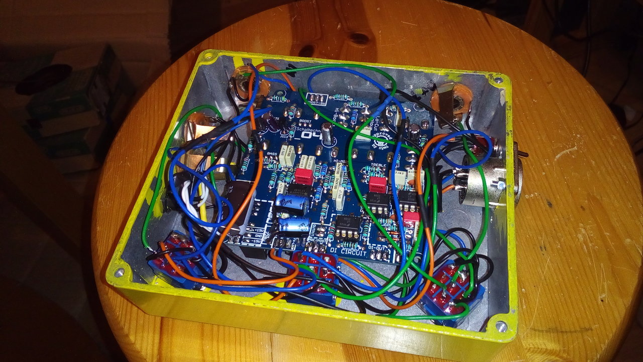

Hatte die Deluxe Version (ok effects in/out ist nicht gegangen, aber da ich das eh nicht gebraucht habe...bin ich nie den Fehler nachgegangen).
War ein super Teil!
Hat auf anhieb funktioniert, bis auf den kleinen Fehler oben beschrieben,
und hat mir Sehr gut geholfen um schlechte Netzteile auszusortieren :D.
Wurde zwar gestohlen, wiedersehen würde Freude machen, aaaber da ich nun einen GK mein eigen nenne, wie oben beschrieben, zu Schade um ungenutzt zu Verstauben.
Somit wer ihn nun hat, dem soll er vieeel Freude bereiten, und verflucht sein sich auch einen GK Amp zu kaufen.
Hier paar ausgegrabene Bilder (leider mein Design orientiert sich an "Pfusch") :D
