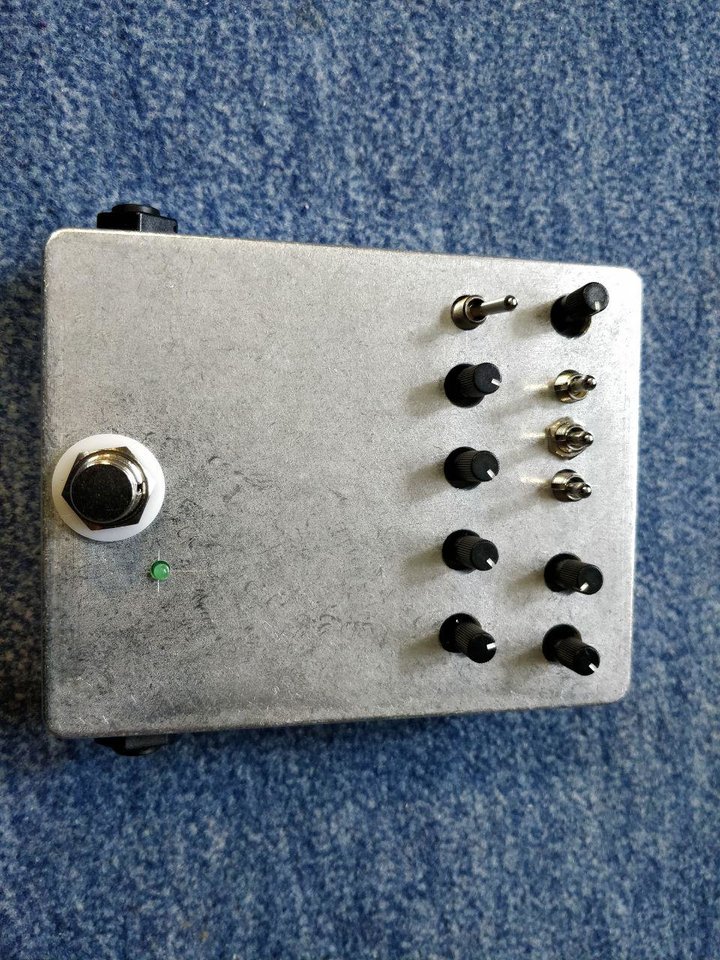

Hallo Leute, habe einen Growling Krizzly Deluxe, allerdings nicht selbst zusammen gebastelt (das habe ich nicht drauf), sondern gebraucht gekauft.
Frage: Gibt es die Möglichkeit, den Mid-Contour Schalter (oder alle drei Voicing Filter Schalter an/aus) fussschaltbar zu machen? Ideal fände ich wenn der mit dem Boost Taster mitgeschaltet werden könnte. So hätte man zwei brauchbare Sounds abrufbar.
Ich habe das ein paar Mal jetzt mit dem Kipp-Schalter probiert. Wenn ich die Mitten mit den Reglern etwas booste wäre das der erste Sound, und der Scoop zieht die Mitten wieder raus für den zweiten Sound. Hin und Herschalten mit einem der Fusschalter (möglichst mit Lämpchen zur Status-Kontrolle) würde für mich den Nutzen des GK Deluxe - vor allem für den Live Einsatz - deutlich erhöhen.
Vielen Dank für Tipps, Klaus
