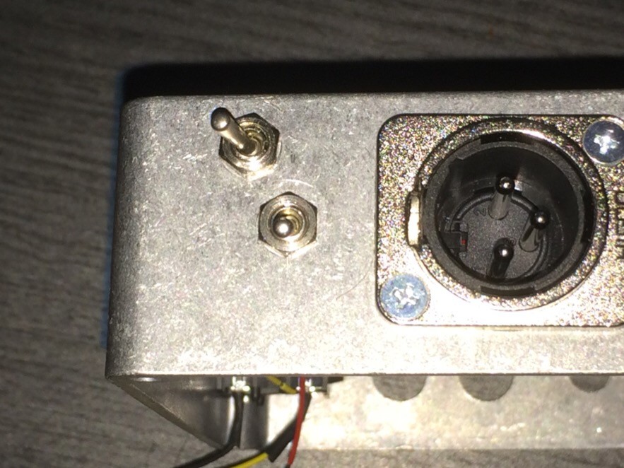

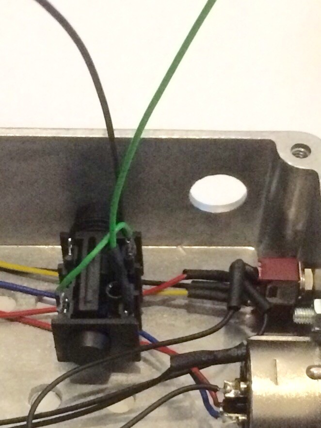

Meld! Bei mir wurde vor 1 1/2 Wochen geliefert. Die Superdoopervariante inkl. gebohrtem Gehäuse.
Meine Geilheit wurde durch fehlende Teile gedämpft. Am Montag gab es von Musikding Bescheid, dass ein Widerständchen und ein Kondensator nachgeliefert werden. Nachdem das Zeug am Freitag immer noch nicht da war, habe ich Conrad besucht.
So und jetzt sitze ich hier dämlich rum und frage mich, wie wohl die Outbuchse mit der vorhandenen Bohrung und dem montiertem Groundlift in traute Dreisamkeit zu bekommen ist. ES PASST NICHT!!! Musikding, Reklamation!!!
  • #133
Hmm hast du Bohrungen/Maße mit denen in der Anleitung verglichen?
Ansonsten kannst versuchen erst die Buchse und dann den Groundlift zu montieren. Letzter Ausweg: Bohr/Feile das Loch der Inputbuchse auf. Die Überwurfmutter sorgt dafür das man davon später nichts davon sieht. Der größere Radius hilft beim Montieren enorm, weil so die Buchse auch von der Seite installiert werde kann und nichts verkantet.

So, nachdem ich Lazarus' Anleitung (da hast du dir ja eine Wahnsinnsmühe gemacht, ein dickes Dankeschön dafür) durchgescrollt habe, ist auch klar, was nicht stimmt: da hat jemand nicht dort gebohrt, wo er das Loch für den Groundlift vorgesehen hat.
  • #135

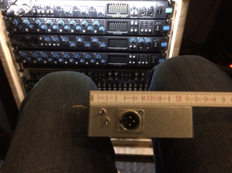

Nein, das ist gefühlt mindestens der Durchmesser der Bohrung. Vergleiche mal mein Bild mit dem auf Seite 34 der Beschreibung. Brauch jetzt Bier und ne Pause
  • #136
Jap das sieht man mit bloßen Auge, dass das nicht passt. Die XLR-Buchse scheint auch woanders zu liegen, oder?
Da frag ich mich: Für was mach ich denn extra eine Bohrvorlage? :(

Na mach dir mal keen Kopp. Hab Gitte mal eine Mail geschickt bevor die halbe Welt über dieses Problem flucht.
Für dich pack ich mal ein schlechtes Bild mit Zollstock dazu, vielleicht kannst du was mit anfangen
  • #138
Ach du hast ja recht. Ich kann auch nichts daran ändern.
Trotzdem ärgere ich mich grad. Da plant man minuziös jedes Detail, macht sich Gedanke wie, was am besten zu bewerkstelligen ist, investiert Stunden Tage in Dokumentation und dann sowas (offensichtliches).
