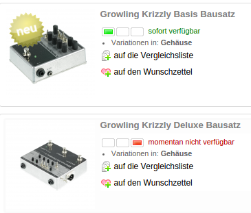

Wenn der DIY-Bausatz fertig ist, möchte ich auch einen. :-)
Gibt' s eine Interessenten-Liste?
  • #111
Der Bausatz ist gerade in Arbeit. Die Anleitung ist fertig; die Platinen bereits bei Musikding. Sobald der Bausatz verfügbar ist, werde ich auch die Anleitungen veröffentlichen und den Link zu Musikding.

Oje.. das ging ja schnell:D:
Keine Sorge: Ich hab noch genug Platinen auf Halde.:-P
