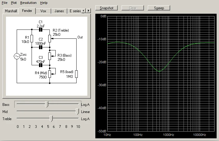

Klar! :) Kann man bei dem Ducan Töne-Stack Designer Files abspeichern?
Dann würde ich da ein File erstellen, dann kann jeder experimentieren. :)
Reaktionen: BassPapa und haebbe58
  • #64
Hier gibt es das Kasza-Tone-Stack-File.
Die Zsrc kann noch niedriger eingestellt werden - schätzungsweise eher 5k. Ich bin gerade nicht am Bastel-Platz und kann daher nicht alles 100%ig angeben. Die Tone-Stack-Werte stimmen aber auf jeden Fall!
Mids immer auf 100% belassen. Die Eingangs- und Ausgangsbeschaltungen ergeben einen HPF bei circa 18-20 Hz.

Oje, @lazarus_04 , aus dem Link werde ich nicht schlau. :confused: Magst du das allgemeinverständlicher zusammenfassen, worum es da geht?
merci
us
  • #66
Es gibt den sog. Tone Stack Calculator von Ducan Amps. Wenn du das File entsprechend auf deinem PC abspeicherst und mit dem Programm öffnest. Kannst du den Frequenzverlauf des EQs je nach Potistellung betrachten, Bauteilwerte ändern und deren Auswirkung auf das Frequenzverhalten ablesen.
Alles absolut unötig für den Bau des EQs und nur für Soundtüfftler interessant.
Reaktionen: OliB., LovinRomance, Gast5650 und eine weitere Person
  • #67
Ok, also die angegebenen Werte in die Tabelle vom TSC einpflegen und schon hat man was zu drehen. Habe bescheid wissen tun! :bier:
