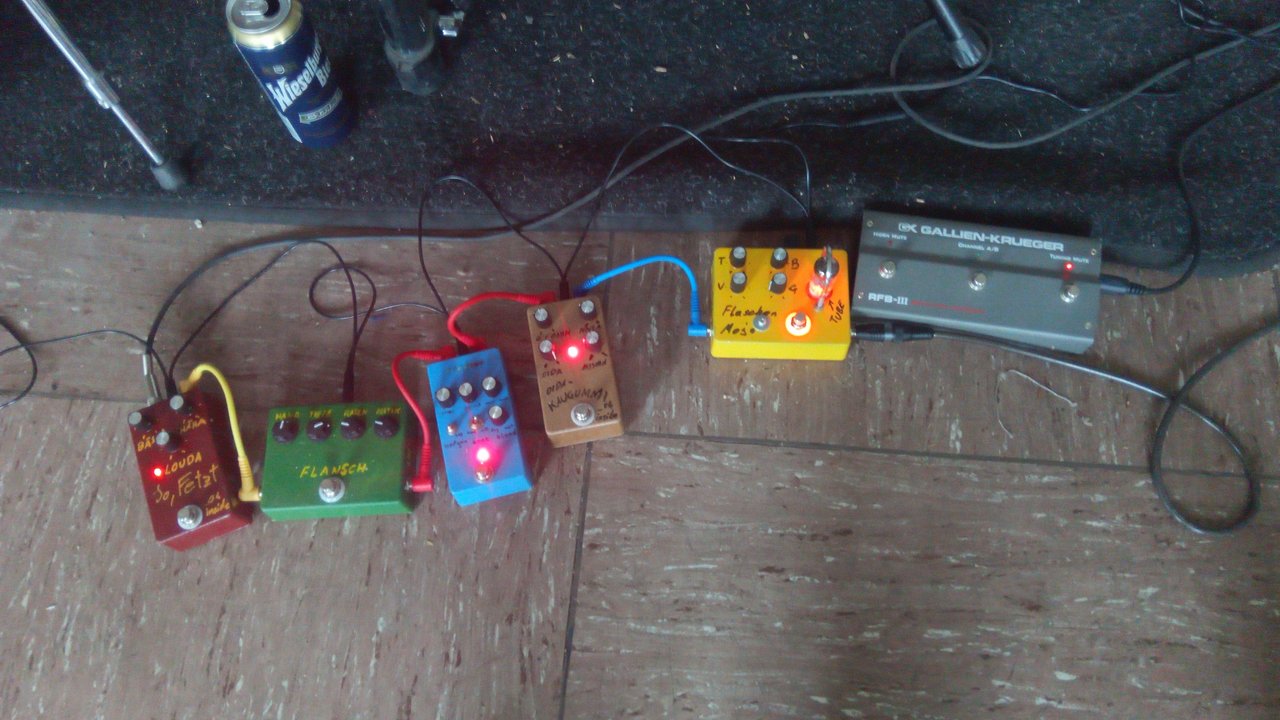

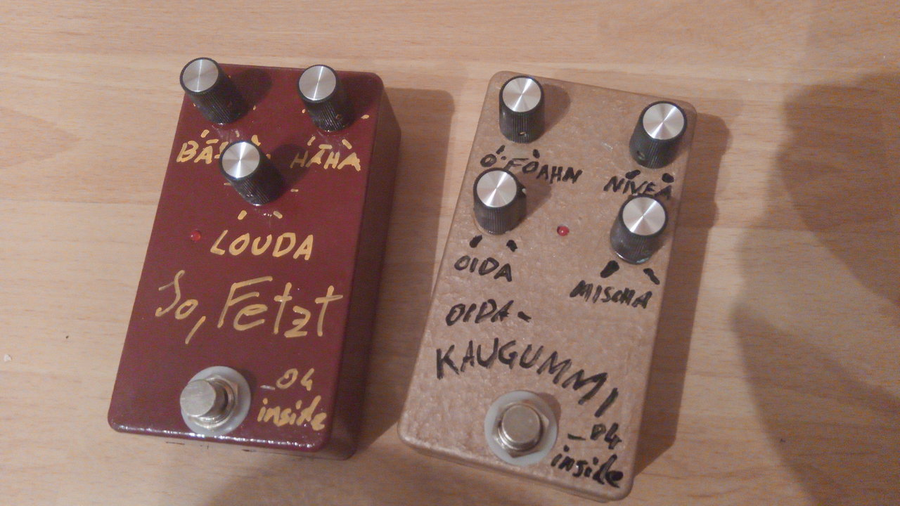

Sodale, kasza und guma antique fertisch...
Montags Bandprobe da weiß ich dann mehr...
Aber der kasza fetzt Jetzt schon!
Achso Dank da Lazar wieder Mal super Anleitung!

huch...
leider nein, nix da mit verkauf :D
die _04er sind ein fester Bestandteil meiner Ausrüstung geworden!
achja...das mit dem rattern ist nun weg!
keine Ahnung warum, werde dem aber nicht nachgehen :O!
never touch a running System! :D

so nun ein kleiner Review zum Kasza:
Jo Fetzt ordentlich!
Mit dem Dingwall* NG2 allein ist er nicht so der Renner,
da er, wie soll mans sagen, was "wegnimmt" (mitten), und der rest dann nicht so "harsch" klingt, eigentlich super, aber in Kombi mit Dingwall* ned so gut....
AAAAABER
wenn man vor den Kasza (wie oben) einen Tubedrive und den GUMA Antique hängt!!!
WWOOOOOOWWWW!!!
genau umgekehrt...KASZA -> Daueran! :D
hab dies gestern mit meinen Drummer (der Gitter war schon weg, somit hatten wir keinen "Druck") alles durchprobiert, um zu den Schluss zu kommen! :bier:

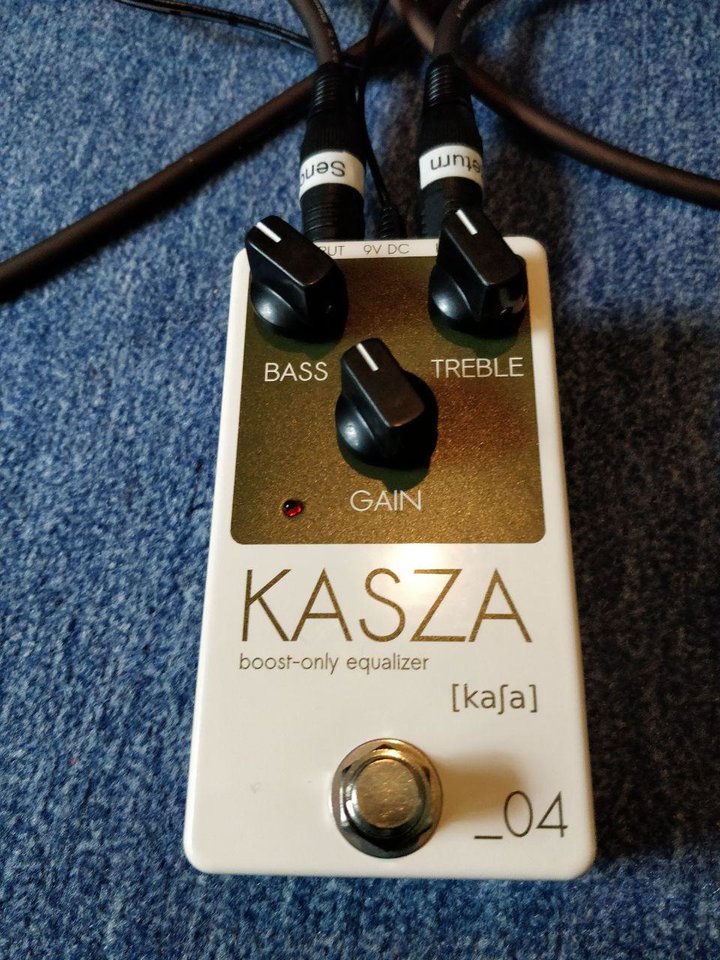

...mein Kasza ist jetzt fertig -waren etwa 4 Stunden Arbeit-; er lief erstaunlicherweise auf Anhieb und passt zu meinem Esh-Bass richtig gut: der Bassregler werkelt nicht im Subbassbereich wie meistens, sondern so um die 100Hz, da wo es drückt. Das passt wunderbar zum Esh, der hier ja eher schlank klingt. Der Höhenregler bringt schöne Brillanzen ohne Härte; hier kann ich mir eine gewisse Reserve einstellen und die Höhen am Bass wegregeln, und das fast ohne Rauschen -muss ich wohl behalten, das Teil...
..noch was: am Anfang war ich erst gar nicht so angetan, ich hatte meine geliebten Mitten vermisst:-( Was war passiert? Ich hatte einfach die EQ-Regler viel zu weit aufgedreht -so bis 13Uhr; das gibt dann zwar einen amtlichen Slapsound aber der Mittendruck ist weg. Aktuell habe ich den Bassboost bei 9:30 und den Höhenboost bei 11 Uhr und das ist dann für diesen Bass eine tolle always-on Stellung;-)
Genau so gehts mir auch. Hab die identische Einstellung und nutze den kasza für slap Sachen und sozusagen als booster. Das boosten geht aber nicht so toll. Um da mal hörbar was anzuheben muss ich mit dem gain auf 15 uhr
