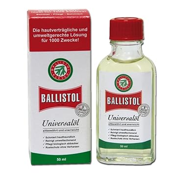

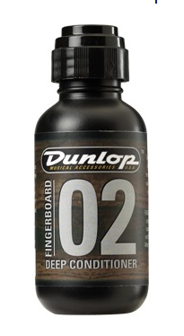

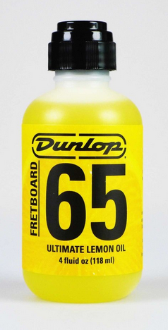

Was für Oel sollte ich denn nehmen um das Griffbrett einzuölen?
Ich nehme meistens das hier:
Mit dem erreiche ich das beste Ergebnis!
Das hier funktioniert auch ganz gut:
Ich mag das "02" er aber lieber...

für den Hals....Möbelpolitur
einstellen bekommste schon hin.
Einfach schön sachte rangehn dann passiert da
schon nix :-)
Also 75 Franken (sind ja eben echte, starke Währung) sind ca. 50 Euro. Danke für den Tip mit dem Dunlop. Und wie gesagt, ich seh nicht ein, dass ich am Hals da was schrauben muss, wenn er nicht scheppert...
