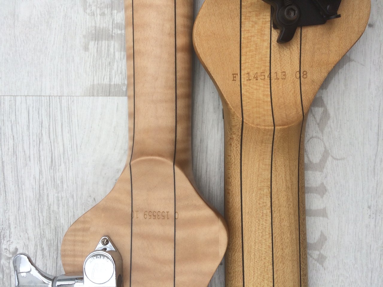

Ahhh, das Wetter! Den halben Tag den Reverso gezockt, zwischendurch Fotos gemacht (eigentlich vom Auto). Der Reverso knallt übrigens oberamtlich - mit Kunststoffsattel. Für die 36,5 mm Halsbreite gibt es erst gar keinen Messingsattel bei Warwick. Vielleicht bei einem anderen Anbieter? Not tut es jedenfalls nicht.
Reaktionen: Denix
  • #2.873

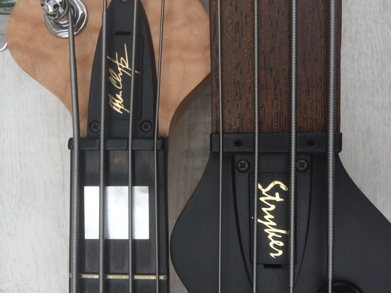

36,5mm???
Das ist ja total winzig.
Keine Ahnung, was sich da der gute Adam Clayton gedacht hat, 38,5 mm wären genauso problemlos bespielbar gewesen. Dieser "pencil neck" ist in der Tat gewöhnungsbedürftig, gerade wenn man direkt von einem 44-mm-Fatneck umsteigt. Beim Stryker war mir der schmale Hals viel wichtiger, gut dass ich einen CS mit eben dieser Option (38,5 mm) finden konnte und ihn dem Eigentümer aus dem Kreuz leiern konnte.
Falls ich das noch nicht gepostet haben sollte, hier der Vergleich zwischen 44mm-Stryker-Hals und 36,5mm beim deutschen Reverso (der Koreaner hat 38,5 mm).
