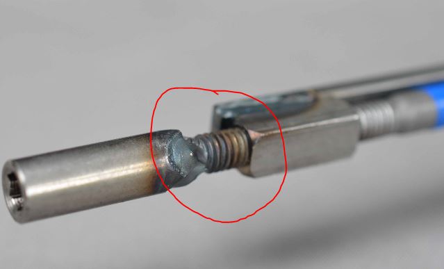

Soweit ich verstanden hab, ist das Gewinde abgerissen.
Genau, das Gewinde hier

So teste er unsere Tipps und berichte er danach über den Erfolg.
:popcorn:
Solange der Vorbesitzer nicht irgendwann mal den Trussrod getauscht oder festgeklebt hat (man darf den Einfallsreichtum der Mitmenschen nie unterschätzen), sollte es sehr leicht gehen.

Hoffentlich komm ich da bald dazu, liegt momentan noch im Musikgeschäft/Werkstatt.

Wenn der Halsstab noch auseinanderdrückt, wird’s schwerer. Dann muss man den „Geburtskanal“ etwas einfetten, der Sattel sollte dann auf jeden Fall runter. Schöner Mist! Aber am Ende auch nur ein mechanischer Vorgang. Schlimmstenfalls zum Instrumentenbauer. Metallkleber, in den Halsstab von oben reinbohren, eine Kerbe reinschleifen, damit ein Schraubenzieher greift, notfalls vorderes Griffbrett lösen... eine der Varianten wird klappen.

Hol dein Instrument besser schnell ab.
Ein Warwick-versierter Gitarrenbauer sollte über die Eigenheiten des Trussrods bescheid wissen und ihn in ein paar Minuten ausgebaut haben.
Nicht, dass er dir in der Zwischenzeit das Griffbrett abnimmt und einen x-beliebigen Trussrod einsetzt.

Wenn die Schraube abreisst, sollte sich doch der Trussrod automatisch entspannen, oder?
Offensichtlich nicht genug. Es drückt ja nicht nur die Schraube oben gegen das Holz, sondern insbesondere der vierkantige Teil, durch den das Gewinde durchgeht.
Reaktionen: Denix
  • #2.909
Achja stimmt!
Es ist ja ein 2Wege-Stab, der am Gewinde hält.
Der entspannt sich nicht automatisch.
Mit Halsbiegen sollte man aber hoffentlich weiterkommen.
