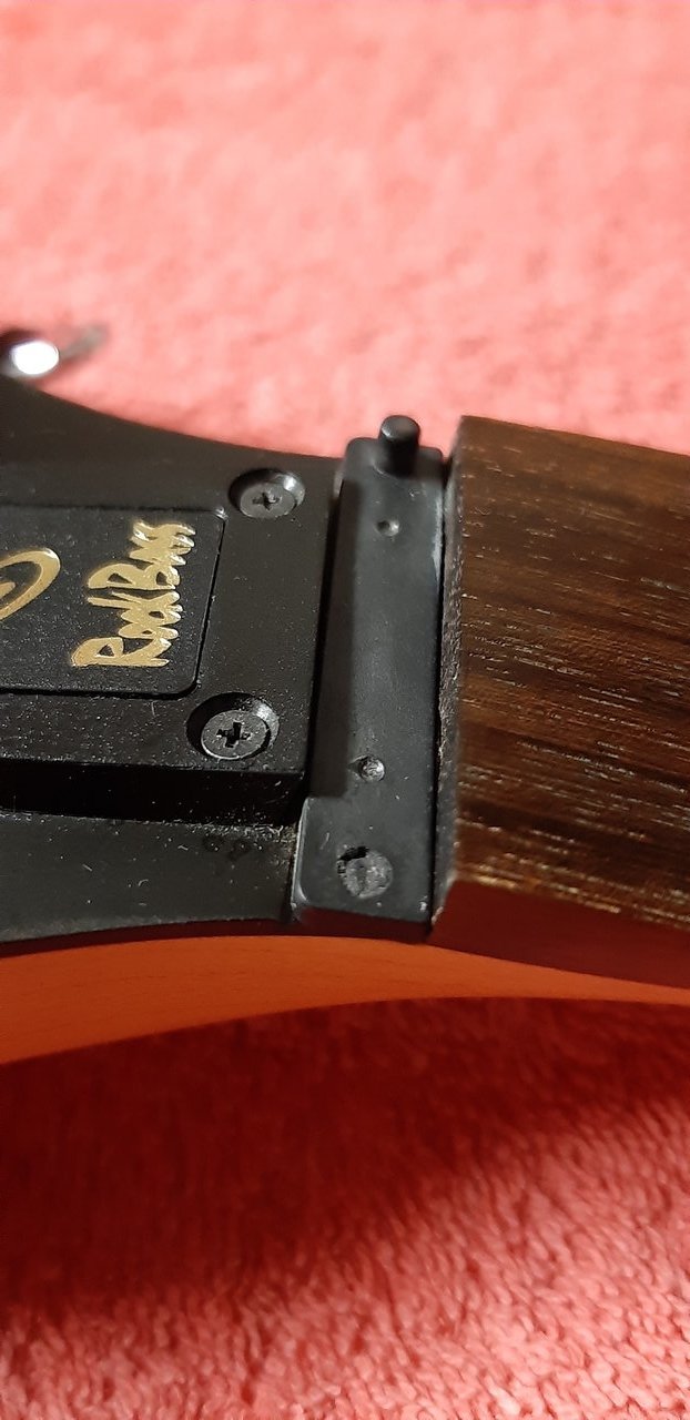

In diesem Zusammenhang ist mir an der Auflage des Sattels aufgefallen, dass dort nur über dem G ein kleiner Metallzapfen ist - beim E nicht :O!.... ist das korrekt oder kaputt bzw. falls ja, wo bekomme ich so ein Ersatzteil her? .... hier ist ein Foto:

Bin jetzt kein Experte für die Rockbässe, aber bei deinem Sattel scheint was abgebrochen zu sein. 😁
Ersatz gibt es z.B. direkt beim Warwick-Shop.

Na, da sich dass Problem ja auch schon so gelöst hat, ist ja alles ok. (Da ich aber so ein verdammter Klugscheißer bin: Überleg dir mal, wieviel Kraft (und in welche Richtung!) auf die Schrauben wirkt, wenn man den Tonabnehmer als Daumenstütze "mißbraucht").
Gibts auch bei https://www.thomann.de/de/cat_GK_gietsa.html?shp=eyJjb3VudHJ5IjoiZGUiLCJjdXJyZW5jeSI6MiwibGFuZ3VhZ2UiOjF9&reload=1&manufacturer[]=Warwick&gk=GIETSA&filter=true
Keine Versandkosten - warum nicht gleich auf Messing umstellen?

In meinem Fall ist halt keine Kante des (Kunststoff-) Sattels abgebrochen, sondern ein Zapfen der Grundplatte .... spricht m.E. nicht für den Hersteller, dass es für diese wohl öfter mal notwendige Reparaturmaßnahme gleich ein DIY-Video gibt ;-) ....
Eine Ersatzbrücke aus Messing wäre natürlich eine gute Idee, allerdings ist das Teil schon erheblich teurer und verändert die Optik :gruebel:...

Also ich habe ja auch viele Jahre diverse Warwick Bässe gespielt. Auch auf Tour. Einmal ist mir der JAN II kaputt gegangen. Zum Glück nur zu Hause. Neuen Sattel bestellt, die Grundplatte vorsichtig entfernt und die neue JAN III Grundplatte mit einem kleinen Tropfen Sekundenkleber aufgesetzt.
Also am Ende wie im Video.
Bei der Version II sehe ich das ein, dass man da bei nicht vorsichtigem entfernen der Saiten eine Ecke abbricht. Die Konstruktion war ungünstig.
Aber wie man es schafft, den Zapfen von JAN III abzubrechen? 🤔
Das ist doch bei normalem Gebrauch nicht möglich.
Es sieht ja so aus, dass Du den Bass auch so spielen kannst. Kannst ja erst mal schauen, ob der dir so sehr gefällt, das er länger bei dir bleibt. Reparieren/ Upgraden kannst Du dann immer noch.
Bezüglich der Qualität sehe ich das aber wie der Waechter; die JAN II war schon etwas suboptimal konstruiert, deshalb kam ja die JAN III. So einen abgebrochenen Zapfen sehe ich jetzt auch zum ersten mal. Ich würde da mal eher auf den Vorbesitzer tippen.
Ich habe nur einen mit Jan III, alle anderen haben einen Messingsattel; deswegen kann ich hier nicht so mitreden.

1) gratuliere zum ersten Warwick, schaut toll aus! Du wirst viel Spaß haben!
2) die Tonabnehmer Löcher für die Schrauben haben normalerweise immer Spiel. Dadurch kannst du die pus natürlich auch schräg stellen. Wichtig ist, das du den Bass so einstellst, daß du das klangliche Optimum herausholst. Nimm dir Bass, AMP, Schraubendreher und eine halbe Stunde Zeit. Normalerweise findet man da schon den optimalen Sound. Ich beginne immer mit dem halsPU und stimme darauf den StegPU ab.
3) die Jan3 hält trotz des abgebrochen Führungsstift (ich tippe auch auf Missgeschick vom Vorbesitzer) noch 20 Jahre oder länger. Wenn die Saiten drauf sind, ist der Sattel fixiert. Also zwangsläufig tauschen musst du aus meiner Sicht nicht. Aber natürlich kannst du upgraden in eine Messing Jan3. Ich habe einen Webster Sattel eingebaut (ähnlich jan1). Der Sound hat sich aber nur geringfügig geändert.

P.S. Weil an der Grundplatte des Sattels ein Zapfen abgebrochen war, habe ich mir jetzt doch ein Ersatzteil bestellt ... allerdings die Kunststoff-Version vom Just-A-Nut III ... sollte ausreichen ...
