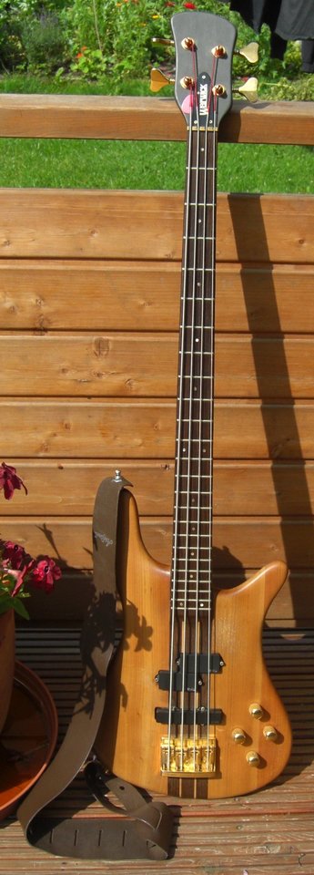

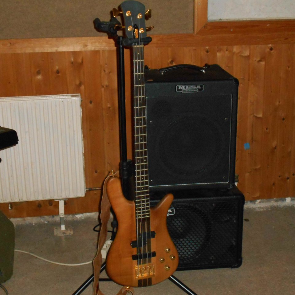

...ich auch nicht... - ...es ist nicht nur ein "Schätzchen", sondern ein "Player"... - ...eben "die alte Dame (und Einer der Ersten, No.040)"...
P.:-):stolz::bier:
Welches Baujahr har die alte Dame?
Nach HPW ist meiner mit Nummer 258 von Februar 1984. Ich habe ihn etwas später gebraucht gekauft und noch einen Rockinger Preci in Zahlung gegeben:-). Das ging damals noch in kleinen Läden.
1984 wurden die ersten Streamer gebaut und Ende (?) 1985 nach ca 330-350 Stück in die zweite Baureihe überführt (1986); die mit dem jetzigen Headstock aber noch nicht abgewinkelten Tunern. Ich glaube ab 1987 kam dann der Streamer Stage 1, so wie wir ihn kennen.

Welches Baujahr hat die alte Dame?
...tja, wenn ich das noch wüsste... - ..ich schätze so zwischen vielleicht 1983 - 1984... - ...aber ehrlich: Ich weiss es nicht mehr...:nix:...
Klar, ich könnte bei "WW" nachfragen, aber wozu...?...(die Seriennummer "040" spricht doch eigentlich für sich selbst)...
