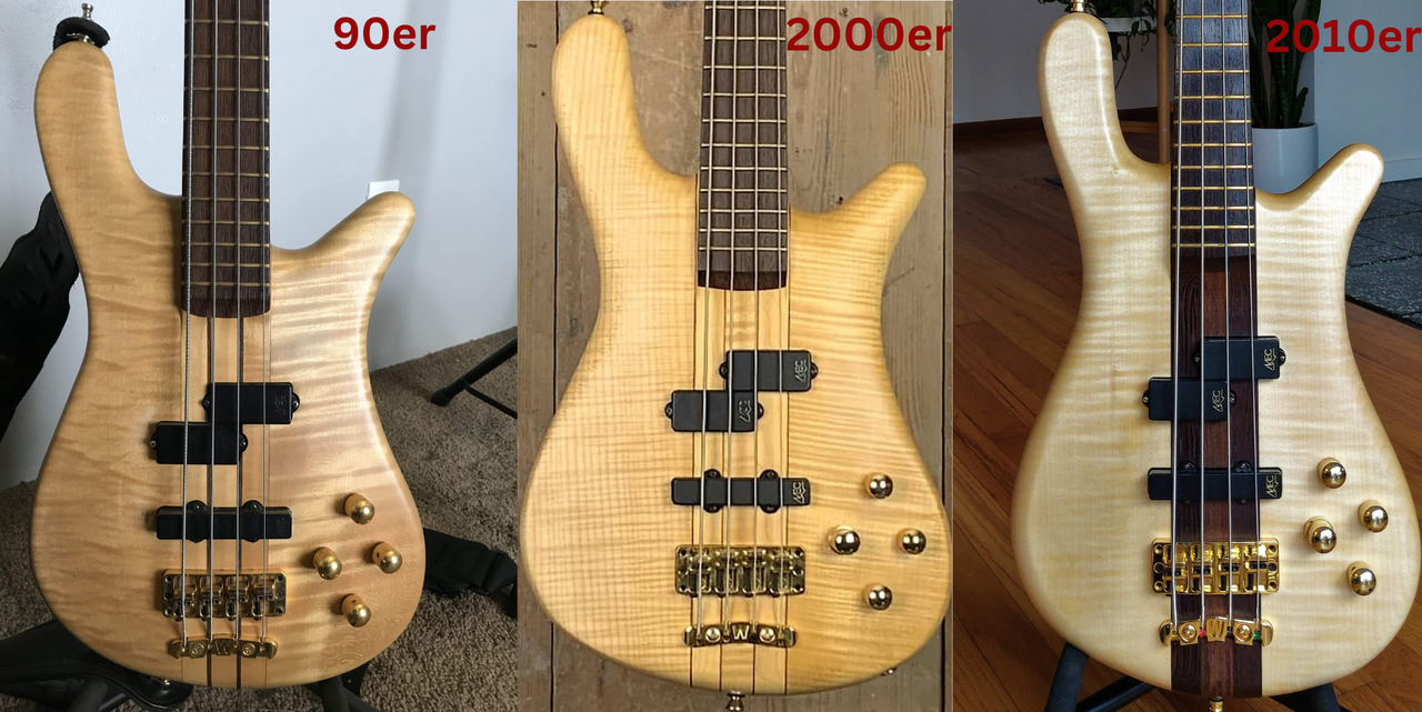

Was ist der Unterschied im Shaping.
Ich habe ja einen 1996 Streamer Bolton (also Vorläufer LX), aber ich hatte schon ewig keinen neueren Streamer in der Hand...
Die eueren Streamer sind etwas, übertrieben gesagt, kantiger, die Alten noch fliessender geformt.
Das ist ist optisch im Nuancenbereich, aber man sieht es wenn man es weiß.
Ja. Sieht man hier beim Stage 1 gut. Beim Stage 2 ist es genauso und auch der Thumb sieht heute leicht anders aus.
Die früheren Versionen sind mE in sich stimmiger und haben weichere Formen. Ich finde, dass man das Design, warum auch immer, einen Tick zu stark verfremdelt und geknautscht hat. Ähnlich lief es ja auch bei Spector in den letzten Jahren. Verschlimmbesserungen des Designs, obwohl man es im Grunde schon nahezu perfekt hatte.
Geht mir ganz genau so, die früheren Streamer sehen schon deutlich stimmiger aus.
Oh ja, wobei sie bei den Euro NTs konsequent beim Kramer-Ära Stil geblieben sind den ich sehr mag und bei den USA orientiert man sich seit neuestem auch wieder am alten Stil mit sehr fließenden Formen, da hat es wohl ordentlich Kritik gehagelt als man hier auch eine kantigere und komisch aus der Form geratene Designsprache etablieren wollte.

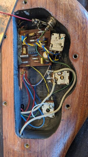

Bei meinem Thumb von '85 ist mir jetzt leider aufgefallen, dass es zu einem Fiepen bzw Rauschen kommt sobald ich auch nur ein bisschen Höhen über die Elektronik reindrehe. Drehe ich die Höhen komplett raus ist alles perfekt und ich habe keinerlei Störgeräusche.
Ist das normal oder sollte ein Profi hier mal die Elektronik checken?
wie alt ist die Batterie? Wenn meine Aktiven anfangen zu zirpen und zicken, schaue ich zuerst nach der Batterie. Ich habe teils Elektroniken, welche noch mit knapp 5V aus einem 9V Block funktionieren. Da ist die Batterie aber bereits sehr tot.
Batterie ist immer der erste Tipp wie @claudio schreibt.
Am besten Batteriespannung prüfen, weil auch neue Batterien könnten defekt sein.
Ich hatte bei meinem Thumb einmal einen Kurzschluss durch Berührung zweier Kontakte (vermutlich hat sich die Mutter von einem Poti gelockert, leicht den Poti und irgendein Kabel ist plötzlich irgendwo angekommen).
Such einmal mit dem Auge ab, ob es bei dir solche Engstellen gibt.
Ich drück dir die Daumen!
Reaktionen: Crims0, DanTM, EPBBass und eine weitere Person
Lag tatsächlich an der Batterie. Eine neue rein und schon ist das Störgeräusch weg. Macht gleich wieder viel mehr Spaß zu spielen wenn ich auch Höhen reindrehen kann :D
Danke @claudio für den Tipp!
@Metalfist so "abenteuerlich" wie es für mich Laien im E-Fach aussieht hätte es aber auch durchaus ein Kurzer sein können ;)
