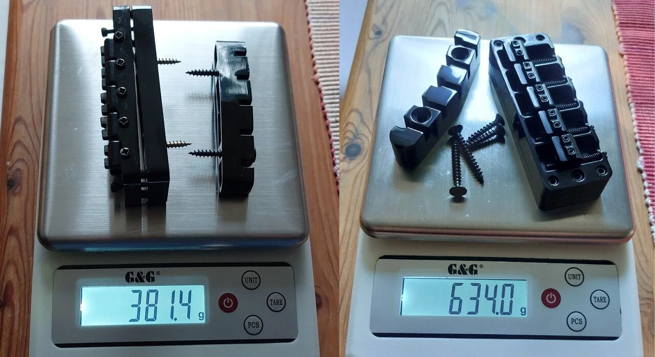

  • #6.264
Sobald die zweiteilige Brück verwendet wurde (gibt ja noch alte Einteilige), sind die untereinander eigentlich alle kompatibel. Nur die Broadneck Varianten dürften sich unterscheiden.
Ich muss dem leider ein bisschen widersprechen.
Es gibt nach meinem Wissen seit ca. Mitte der 90er zwei Ausführungen der zweiteiligen Brücke (siehe Foto).
  • Version 1 (rechts): gefräst aus massivem Messing
    Kosten für die schwarze 4-Saiter-Ausführung: 417 €
    Gewicht (5-Saiter-Version): 634 g
    Verbaut auf allen Warwicks vor Mitte der 90er sowie seit ~10 Jahren wieder auf den hochwertigsten Warwick-Instrumenten
  • Version 2 (links): aus Messing gegossen
    Kosten für die schwarze 4-Saiter-Ausführung: 74 €
    Gewicht (5-Saiter-Version): 381 g
    Verbaut auf nahezu allen Warwicks von Mitte der 90er Jahre bis Mitte der 2000er, heute noch auf den "Standard" Warwicks verbaut
Ich will hier nur deshalb darauf hinweisen, weil der Gewichtsunterschied von ca. 250 g beim Austausch einer der alten, schweren Brücken gegen die günstige, leichte Version neben möglichen klanglichen Einflüssen natürlich auch die Balance des Instruments beeinflussen kann.
Desweiteren haben die beiden Brücken tatsächlich leicht unterschiedliche Maße.
In meinem Fall kann ich berichten, dass die aktuell von Warwick vertriebene massive Brücke minimal breiter ist, als die günstigeren leichten Versionen, welche auf meinem Thumb ('99) und Infinity ('07) verbaut sind. In beiden Fällen muss die Fräsung für die Brücke im Body erweitert werden, damit die massive Version rein passt. Wir sprechen hier von Größenunterschieden im Bereich <1mm. Aber die Fräsungen im Body sind sehr passgenau ausgeführt und somit kommt man um eine Erweiterung nicht herum, da die neue Brücke sich sonst verklemmt.
Falls - wie im Fall des Fragestellers - aber eine massive alte Brücke gegen eine der neuen leichteren Versionen getauscht werden soll, müsste das vermutlich problemlos klappen, da die leichte Version scheinbar einen Hauch schmaler ist (ich bin nicht 100% sicher, ob das auch für die massiven Brücken der 80er/90er gilt, kann ich aber wenn gewünscht mal nachmessen).
Ich hoffe, ich konnte jetzt mit meinem ersten Beitrag hier mehr helfen als Verwirrung stiften 😅
Reaktionen: Metalfist, stekai66, Klangfarbe und 5 andere

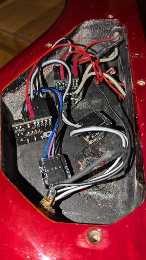

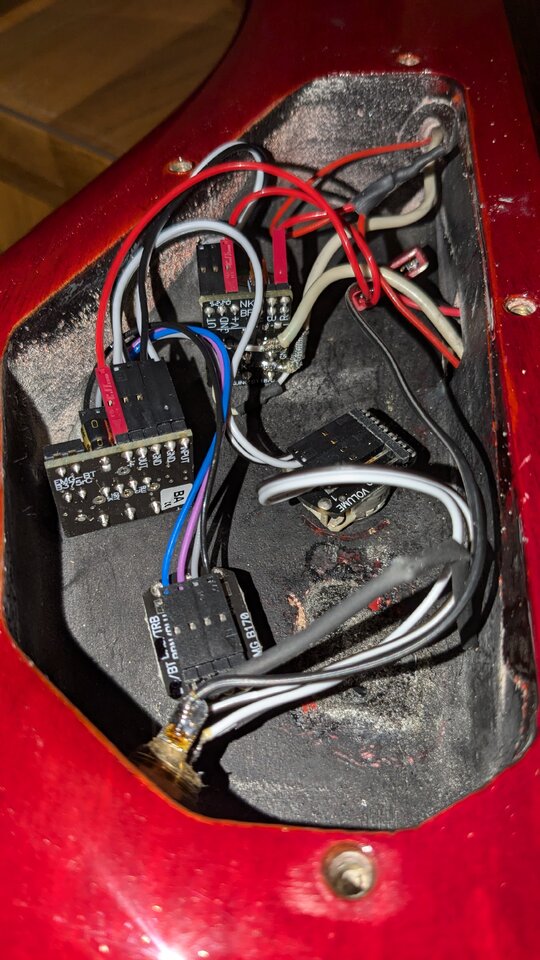

Weiss jemand von euch was das hier für eine EMG Elektronik ist? Steckt in einem Streamer Stage 1 von ca 1988
  • #6.272
Ist denn auszuschließen, dass das die original bzw ursprünglich verbaute Elektronik ist?
  • #6.273
Eigentlich schon, ja. Warwick hat eigene Elektroniken verbaut, später MEC genannt.
Man sieht unten rechts noch Klebereste, wo sie befestigt war
Reaktionen: stekai66 und hotte66

  • #6.275
Definitiv.
Diese EMG-Elektroniken mit Stecksystem gibt es noch nicht so lange, vielleicht 15 Jahre(?).
Jedenfalls ist die Elektronik ohne Zweifel aus diesem Jahrtausend. ;-)

  • #6.276
Hmm, kann man sagen ob so eine modernere EMG Elektronik, sagen wir mal EMG BTC oder BTS, im Vergleich zu der originalen Streamer Stage 1 Elektronik (nicht MEC) eher ein Upgrade oder Downgrade ist ? Vermutlich reine Geschmackssache, hm? 😅

  • #6.279
Absolut auszuschließen - moderne EMG Elektronik. Habe die auch mal ausprobiert, im Vergleich zur originalen BEC keine Aufwertung. Wenn ich einen 80er Jahre Bass kaufe, dann nur unverbastelt.
Man kann das natürlich auch wieder rückbauen : bei den Potis kein Problem, eher aber beim preamp.
