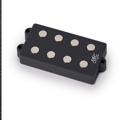

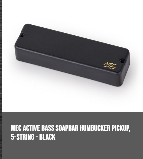

Ich bin grade etwas verwirrt... meinst du mit Humbucker die MusicMan-Style Tonabnehmer oder die Soapbars?
Humbucker sind beide, die Corvetten haben aber, soweit mir bekannt, nur die MMs verbaut. (Worauf sich @KevinW1999 ja wohl zu beziehen scheint).

Nein, nein ich meinte schon die Soapbars.
Die sind wie erwähnt in 6-Saitern verbaut.
Falls es tatsächlich um die MM-Style Humbucker geht, weil es bei @KevinW1999 eine Corvette $$ ist, dann ist prinzipiell zu sagen, dass die MM-Style Pickups von MEC passiv sind.
Die sind angelehnt an Seymour Duncan oder Bartolini Music Man Tonabnehmern. Denke aber Seymour Duncan, da die sichtbare Polepieces haben.
Die Spulenspecs sind hier dieselben wie beim Vorbild, allerdings sind alle Polepieces per Drahtschlinge um die Magneten geerdet, was wesentlich zur Schirmung und Geräuschunterdrückung beiträgt (Lt. Hrn. Hansal dem MEC Gründer und Entwickler.)
Der Klang von denen ist recht Tief-Mittig und prägnant, aber durch die Bank sind alle Teile vom Frequenzspektrum recht aufgeräumt wie bei einem modernen Musicman Humbucker.
Die vorher besprochenen Twin-Jazz und Soapbar Humbucker in den Warwick Made in Germany Bässen - außer es handelt sich um eine spezielle passive version (den Twin Jazz gabs auch mal passiv aber keine Ahnung wo der verbaut wurde) - immer aktiv.
Und die Passiven SoapbarHumbucker sind 1:1 dieselben Spulen wie die aktiven Pendants, lediglich ohne Preamp. Klingt komisch, ist aber so lt. Hrn. Hansal.
Der einzige Unterschied ist hier die Impedanz des Ausganssignals.
Weil passive Tonabnehmer etwas mehr die Spieldynamik komprimieren als aktive, werden die passiven Js (bei denen das gleiche gemacht wird, einfach Preamp Raus = Passiv PU) von MEC auch mit Dynamic Compression betitelt.
Das Spielgefühl bzw. die Klangentwicklung nach dem Anschlag ist hier etwas anders als bei den aktiven.
Die klanglichen Auswirklungen des Preampschaltkreises sind weitestgehend vernachlässigbar, soweit ich weiß. 1:1 Test ist natürlich immer etwas schwierig.
