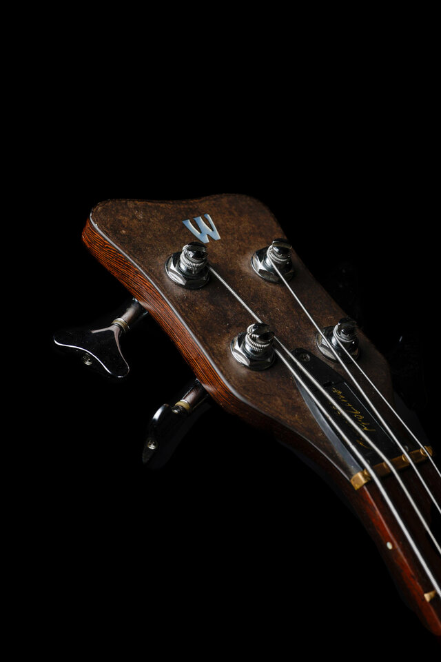

In dem Fall ist es gar nicht so schlecht, da der Buzzard leider schon mit einem Kopfplattenbruch zu mir kam und dementsprechend konnte der professionell unter schwarzem Lack versteckt werden :)

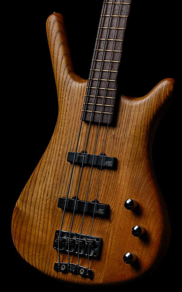

Da ich gestern Abend nicht schlafen konnte hab ich schnell ein paar Fotos gemacht:
BTW: Ich bin auf der Suche nach einem 5er Thumb NT oder ner Corvette 5er, beide aus den 90ern, ohne Lack oder Farbe, gern in gutem Zustand
