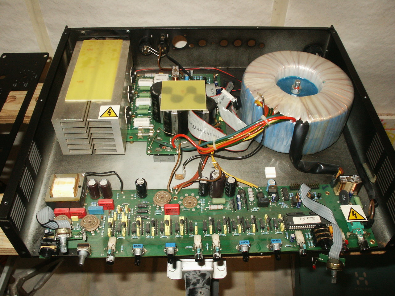

Ist schon etwas her, aber vielleicht hilfts.

Kann man den Lüfter demontieren und nach oben rausziehen? Wenn nicht, muss man das gesamte Endstufenmodul demontieren...
Reaktionen: aBaxxi
  • #20
Du kannst den Lüfter nach oben rausziehen, nachdem du die 4 Befestigungsschrauben gelöst hast. Evtl. musst du dafür die Rückwand des Gehäuses etwas bewegen. Stichwort Endstufenmodul. Es liegt Spannung auf den Kühlblöcken der Endstufe, also solange die Elkos nicht entladen sind unbedingt nicht berühren. Da ist auch noch Strom drauf, länger nachdem der Amp vom Netzt getrennt wurde. Musst ich einmal schmerzlich überleben.
