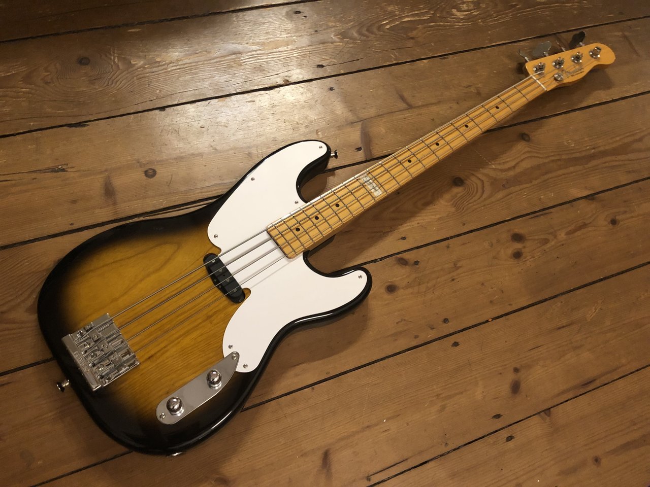

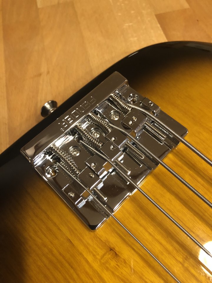

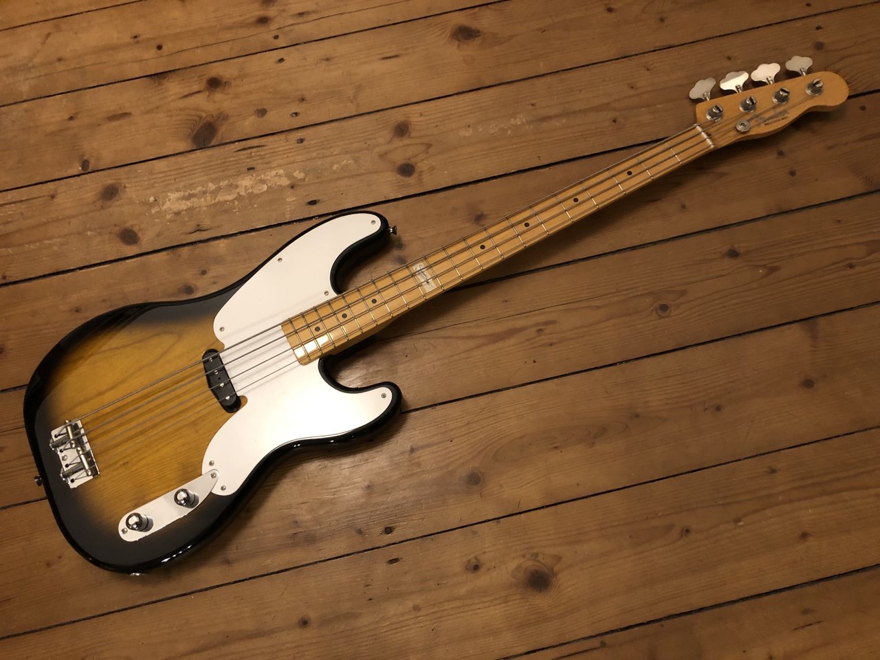

Oh, die Threadleiche ist mal alt. Egal, füllen wir sie mit Leben. Frei nach Frankenstein, was dann auch wieder iwo passt.
Mein Sting Preci hat original die 2-saddle Bridge. Historisch wohl korrekt, aber funktional betrachtet nicht meins. Also nach nem passenden Replacement gesucht. Der Bass sollte möglichst unverbastelt bleiben, Rückbau auf Originalzustand jederzeit möglich sein. Und String-Through-Body sollte ebenso möglich bleiben, wie Top Load (was bei der 2-saddle gar nicht geht)
Nun gibt es ein paar 3-Loch String-Through-Body Brücken, die theoretisch passen sollten. Tatsächlich war die Auswahl aber doch geringer, als ich dachte. ABM, ETS, Hipshot A-Style etc. sind momentan schwer erhältlich und dazu ziemlich teuer. Hab mich dann für die Fender American Deluxe 4 entschieden. Bohrungen passten perfekt, optisch auch passend. Nachdem ich die aufgeschraubt hatte, mussten die Saitenreiter aber sehr weit Richtung Hals, um Oktavreinheit zu bekommen. Die Böckchen lagen teils soeben noch auf der Grundplatte auf, liefen aber schon nicht mehr alle in den Führungsrillen. Durch die extreme Einstellung liefen die Schrauben für die Intonation auf den letzten Gewindegängen und die Federn rappelten, da zu kurz. Hat zwar insgesamt funktioniert, aber ne.
Also doch mehr investieren? Wie gesagt, ABM und ETS haben Lieferschwierigkeiten, Hipshot A-Style mit 3-Loch hat mehrere Versionen. Viel rumgemessen, aber auch da: Die technische Zeichnung sagt: Intonation soeben noch machbar. War mir zu unsicher. Und dann 150,- Öcken, pfft.
Am Ende hab ich dann doch etwas gebastelt. Es ist die günstige Fender Himass geworden. Gerade mal 30,- neu! Bohrungen passten natürlich nicht (5-Loch ohne STB. Gemessen, gemessen, gemessen, Brücke so ausgerichtet, dass die STB-Löcher und die Oktavreinheit und die neuen Befestigungslöcher passen.
Dann die STB-Löcher in die Führungsnuten der Bridge gebohrt, schön entgratet usw. Dann 3 neue Löcher in den Korpus und die Bridge montiert. Die beiden äußeren Bohrungen hab ich weggelassen. Die Bohrungen würde man soeben sehen, wenn die originale 2-saddle wieder montiert wird, da deren Grundplatte viel kleiner ist, als die Himass. Und 3 Schrauben sollten auch bei Top-Load reichen, machen andere Hersteller ja auch.
Punktlandung! Alles passte sofort, die Saiten laufen perfekt über die kleinen single Polepieces des 51er PU, die Oktavreinheit lässt sich mit Reserve in beide Richtungen perfekt justieren. Auch die Saitenlage passt super. Hab also auch die erforderliche Min/Max-Höhe richtig gemessen.
Die Himass ist fast 200g(!) schwerer als die 2-saddle. Der Sting hat aber nen dicken Hals und leichten Eschekorpus, kopflastig also. Mit der neuen Bridge ist die Balance deutlich besser! Statt 3,9 hat er nu 4,1kg, aber eben bei augewogenerer Gewichtsverteilung.
Die Himass ist günstig, hatte erst Manschetten, ob die taugt. Tatsächlich ist die aber wirklich gut verarbeitet. Zwar gegossen, statt gefräst, aber sieht gut aus, nix klappert, fühlt sich auch gut an! Palm muting ist sehr bequem, keine scharfen Kanten/Schrauben o.ä.
Sound: Zuerst fällt auf, dass der Hobel schneller anspricht, Attack verbessert! Slappen macht jetzt mehr Spaß. Insgesamt wirkt der Bass etwas schneller, kontrollierter, weniger rüpelig. Ob da jetzt evtl. etwas mehr oder weniger Bass, Mitten, Höhen vorhanden sind, kann ich mangels direktem A/B-Vergleich nicht sagen. Der Grundsound und Charakter ist jedenfalls vollständig erhalten, das war meine große, zum Glück unbegründete Sorge.
Mehr Sustain, wie man bei Himass oft liest, konnte ich nicht feststellen. Das war aber auch schon vorher sehr gesund. Und die Schwachstellen der 2-sadle sind ausgemerzt. Der Bass ist jetzt perfekt oktavrein und stimmstabiler, weil die Saite bei hartem Anschlag nicht mehr auf dem Reiter und der Reiter nicht mehr auf der Grundplatte wandern kann.
Am Ende sieht der Sting natürlich nicht mehr true vintage aus, aber mir gefällts in jeder Hinsicht, optisch, klanglich, haptisch. Und eben auch preislich. Ich hab jetzt auch alle Optionen, kann bei Bedarf jede Fender 5-Loch verbauen, STB und Top Load (für steifere Flats z.B.). Und eben unsichtbar rückbauen, wenn erforderlich. Über die Jahre wird evtl. das Holz nachdunkeln und dann sieht man wohl, dass da mal ne größere Brücke drauf war. Aber dann ist das halt so. Jedenfalls kann ich damit besser leben, als jahrelang eine für mich nicht funzende Bridge zu spielen. Der Umbau hat sich definitiv gelohnt.
