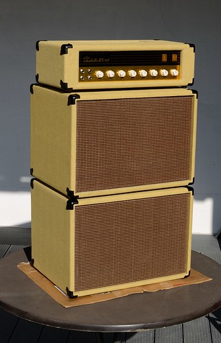

Nun, da wäre einmal das Ministack, bestehend aus 2 Stck. SAD 112 und Echolette BS40.
Das ist die "flexible" Anlage. Was Schalldruck betrifft, habe ich bisher noch nie mehr gebraucht. Klanglich sind die Boxen von der kernig/rockigen Sorte mit straffem Bass. Sie klingen sehr direkt und bilden Änderungen am EQ sehr akkurat ab. Sie sind auch pegelfest genug für Bassanhebungen, sollte das mal nötig sein. Ist es aber i.d.R. nicht. Der BS40 ist zwar ein echter "Vintage" Amp (Bj. 65), aber der EQ ist sehr wirkungsvoll, was den Amp sehr flexibel macht. Und der Grundklang ist sowieso ein Traum. Diese Kombi dient als Live-Anlage, schon alleine wegen der Optik, denn der BS40 steckt in einem zu den Boxen passenden Customgehäuse.

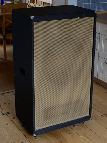

Die andere Box ist so ziemlich das Gegenteil von flexibel: eine Echolette ET5. Ein Monstrum mit 200 Liter Nettovolumen und einem 18" Goodmans Speaker. Sixties-Sound pur. Klingt rund, fett und einfach nach BASS. Mein Hauptamp ist ja der BS40, deshalb musste ich diese Box einfach haben. Außerdem ist sie sehr selten und hat einen gewissen Sammlerwert. Die ET5 steht im Proberaum, allerdings nicht mit dem BS40, sondern in Kombination mit einem Sound City B100 Mark 3.
Der Sound City ist eher unflexibel. Er ist technisch näher an Hiwatt als spätere Sound City Serien. Das passive Tonestack ist nun mal begrenzt in seinen Möglichkeiten. Aber der Grundklang des B100 Mk 3 ist toll: knallig, in-your-face. Ein ganz anderer Charakter als der Echolette BS40, der ja technisch gesehen ein Bassman ist und jeden Ton mit einem Goldglanz überzieht. Jedoch passt der trockene, spritzige Klang vom Sound City mMn sehr gut zu der dicken, fluffigen ET5 - das ergänzt sich perfekt.
Das Bild kenne ich doch irgendwoher... Der BS40 ist doch ebenfalls schon mit den teuren ECC 808 bestückt? Verwendest Du die noch oder hast Du ihn umgerüstet?
eine Echolette ET5. Ein Monstrum mit 200 Liter Nettovolumen und einem 18" Goodmans Speaker. ... sondern in Kombination mit einem Sound City B100 Mark 3.
Vermutlich eine richtig tolle Kobination - der Bassist meiner ersten Band (ich meinte da noch, Gitarre üben zu müssen... und ich besaß leider das größte Auto ...) spielte einen SC 100 über eine Selmer Goliath mit dem wohl gleichen Chassis. Konnte alle Extreme des Sounds eines EB-3 abbilden ... das Ding ist Schuld an meinem Mywatt mit den beiden 115ern.
Der Amp hat 3 ECC808 in der Vorstufe, richtig. Die sind auch noch drin. Ich habe mir bei Tube Amp Doctor noch 3 ECC808 als Ersatz besorgt, nur für den Fall. Klar sind die teuer. Aber sie werden nunmal nicht mehr hergestellt, und umbauen will ich den Amp nicht ohne Not, zumal die ECC808 sehr gut klingen und mechanisch extrem wertig aufgebaut sind.
Ja, die Kombi ist echt klasse. Aber an die Box muss ich nochmal ran. Die Schallwand ist von hinten ins gehäuse reingeschraubt und nicht verleimt - da zirpt ab einer gewissen Lautstärke irgendwo Luft durch einen Ritz. Werde ich wohl mal rundum abdichten müssen. Der 18er gibt aber auch eine Menge Energie in Form von Vibrationen ans Gehäuse ab. Da muss man von Zeit zu Zeit mal reinschauen und die Schrauben festziehen... ;-)
Der Speaker ist der selbe, der in der Vox Foundation Box verwendet wurde. Täte mich nicht wundern, wenn Selmer den auch verbaut hätte. Es gab damals ja nicht viel Auswahl an großen Bass-Chassis.
