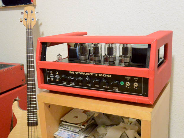

So, der Mywatt steht jetzt endlich wieder in der Wohnung. Im Miniröckchen.
Bitte nicht so genau hinschauen - Tolexen ist so ganz und gar nicht mein Ding. Und auf dieser handwerklich eigentlich vermurksten Headshell schon gar nicht - beim Bau jagte eine Katastrophe die nächste. Eigentlich wollte ich ja oben noch nen Deckel draufsetzen - aber dann wäre ich wohl im Leben nicht mehr dazu gekommen, das gute Stück zu spielen.
Und passende Kofferecken, iedealerweise aus schwarzem Leder, habe ich auch keine gefunden.
Breite 53cm, damit er auf den Boxen nicht mehr übersteht. Und so flach wie irgend möglich, 25.5 cm vom Boden aus. Farblich und von der Breite her passend zum Boxenturm.
Also was solls - so ist der Amp merklich leichter und vor allem sehr, sehr viel handlicher. Handlicher sogar noch als der G2000. Und falls ich mir irgendwann mal von dem Gerät trennen muss, habe ich ja immer noch die originale Headshell.
Morgen werden ich an der kleinen Box testen, ob noch alles in Ordnung ist und die Ruheströme überprüfen.

  • #1.476

  • #1.477
Super, so macht der richtig was her! Bloss beim Transport wirst Du aufpassen müssen.

  • #1.479
Klar. Man sollte tunlichst nicht draufstellen. Oder vielleicht eine Spanplatte zum Schutz drauflegen.
Aber meine bisherige Erfahrung -- der Weg von der TG in die Wohnung geht über 250m und ist mit vielen Treppen und noch mehr gefährlich zufallenden, mehrfach schlüsselbewehrten Brandschutztüren gepflastert, 10 Stück sinds, glaub ich -- deutet schon an, dass ich das in dem offenen Gehäuse besser und auch sicherer hinbekomme als in der extrem unhandlichen Original-Kiste.
Ursprünglich sollte noch ein Gitter als Abdeckung oben auf den hinteren Ausschnitt kommen. Das lasse ich zumindest fürs erste bleiben. Allerdings denke ich neuerdings darüber nach, einen Rahmen aus schwarz lackiertem Sperrholz oben über diese Öffnung zu setzen und den so zu gestalten, dass man ihn zum Ausbau des Chassis unbedingt entfernen muss. Das Gehäuse ist der Proportion zuliebe so niedrig gehalten, dass kaum Luft über den Endröhren ist.
Reaktionen: cfortner
  • #1.480
Das säge aber zB auch mit groben Stahlgitter und Metallecken gut aus und die Kolben wären geschützt. Zumindest ne pasende stabile Abdeckung muss eh sein, oder halt ein Case, aber dann wirds halt noch schwerer oder das ganze Braucht noch Rollen.
