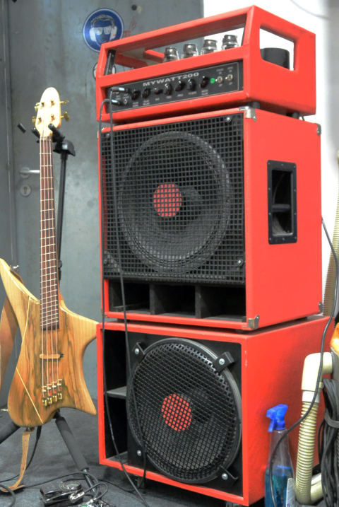

Und als krönenden Abschluß mal das Türmchen. Hat richtig lang gedauert, aber es klang wie immer mit dem Mywatt total entspannt.
Wenn ich mir das so anschaue, wären Metallecken am Amp aber stimmiger für die Gesamtoptik, oder nicht?
Ausserdem würde mich mein innerer Monk dazu nötigen, die Gitteroptik bei der unteren Box rechtwinklig auszurichten :D
NB: Was sind das für rote Dinger vor den Speakern?
Reaktionen: uncool sam
  • #1.489
Das sind Diffusoren. Styroporhalbkugeln. Sie streuen die oberen Mitten und unteren Höhen, sodaß man sich schräg von der Seite besser hört.

  • #1.491
Die würde ich gerne auch mal ausprobieren wollen.
Gerade für die Gigs auf engem Raum, wo du halt gezwungen bist mit dem Arxxx direkt am Boxengitter zu stehen.
Lieferst Du die Dinger zur Selbstmontage...:D
  • #1.492
Baumarkt Dekoabteilung siehe dort ... meine stammen vom orangen Biber.
Mit einem Messer aufschneiden - es sind Vollkugeln - am besten geht ein Messer mit einer langen, sehr scharfen Klinge, die aber nicht zu dick sein darf (also eher ein billiges größeres Küchenmesser als ein gutes). Oder mit einer sehr fein gezahnten Säge rangehen. Mit sehr grobem Schleifpapier plan schleifen und eine Scheibe Zeichenkarton draufkleben. Mit Ponal oder anderem Weißleim oder aber mit Epoxidharz. Sauber vollflächig, weil dann der Klebstoff das Styropor vor eventuell anderen Klebstoffen schützt, mit denen das Styropor an den Boxengittern befestigt wird; bei Polystyrol muss man ja höllisch aufpassen.
